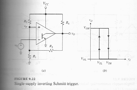

wozu dient in der angehängten Schaltung (stammt aus dem Buch "Design
with Operational Amplifiers and Analog Integrated Circuits") der
Widerstand R4?
R1/R2 legen den Mittelwert der beiden Schwellen fest, R3 bestimmt das
Delta dazwischen. Die Funktion von R4 ist mir aber nicht klar. Im Buch
wird nur festgelegt: "To achieve VOH = ca. VCC, we specify R4 << R3 +
(R1 || R2)"
Dabei würde meinem Verständnis zufolge der OP ohne R4 aufgrund der
positiven Rückwirkung doch ohnehin in die Sättigung fahren (also nahezu
VOH = VCC erreichen, Rail-to-Rail Op-Amp vorausgesetzt). Mehr wird zu R4
nicht gesagt.
Ich habe auch bereits in LTSpice simuliert, R4 scheint mir weiter
überflüssig. Wer hat eine Idee?

Für Schmitt-Trigger-Schaltungen nimmt man normalerweise keine
OPVs, sondern Komparaor-ICs. Solche ICs enthalten meist keine
Gegentaktendstufe, sondern, wie bereits gesagt, eine Open-
Collektor-Endstufe. Diese benötigt zur einwandfreien Funktion
einen Arbeitswiderstand nach Plus.

Danke für eure Antworten, ich sehe es jetzt auch.
Der Unterschied Op-Amp / Komparator war mir noch nicht ganz klar. Ich
war im Gedanken daher bei einem "normalen" Op-Amp (womit ich dann auch
simuliert habe) und habe den Open Collector-Ausgang in der Grafik gar
nicht registriert. Der typische Fall von Brett vorm Kopf...natürlich
muss ich hier am Kollektor die Spannung anlegen, die meinen High-Pegel
darstellen soll.

"Komparator" und "open collector" hängt nur lose zusammen. Es gibt auch
Komparatoren mit push-pull Ausgangsstufe. Und OPV mit open collector.
