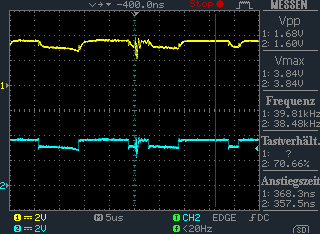

Hallo Zusammen,
ich habe im Moment schwere Probleme mit meinem Auto (Ford Focus MK2).
Dieses Weigert sich oft zu starten oder Beschwert sich über
Fehlfunktionen in Fast allem (Servolenkung, Benzinpumpe,
Bremslichtschalter, Motorsteuergerät, ABS, ESP, Drosselklappenpoti).
Bei genauerer Betrachtung gibt es eigentlich jedem Fehlercode zu lesen,
dass ein Problem mit dem CANBUS die Ursache sein könnte. (es gibt auch
dedizierte Fehlercodes die in diese Richtung gehen.)
Die Werkstätten in denen ich war wollen genauso zufällig wie die
Fehlercodes geworden werden auch die entsprechenden Komponenten
wechseln, was ich für wenig sinnvoll halte.
Deshalb habe ich mich also mal selber auf die Suche gemacht und mit dem
DSO den Motor-CAN angeschaut. Das angehängte Bild Zeit eine Störung? die
bei laufendem Motor regelmäßig mehrmals die Sekunde auftaucht.
Der Rest des CAN-Signals sieht für mich ganz ok aus, oder? Aber stört
das überhaupt? Eigentlich sollte das ja nicht weiter stören, da die
Störung auf beiden Leitungen zu sehen ist?
Es wäre nett, wenn ihr mir bei der Einordnung etwas helfen könntet,
vielleicht komme ich ja so dahinter wo das Problem liegt.
viele Grüße
Biertrinker
von peterguy (Gast)
Ist die Versorgungsspannung sauber und stabil?
Halt das Oszi mal an Kl15 und Kl30 und schau ob die Störung dort auch zu
sehen ist.

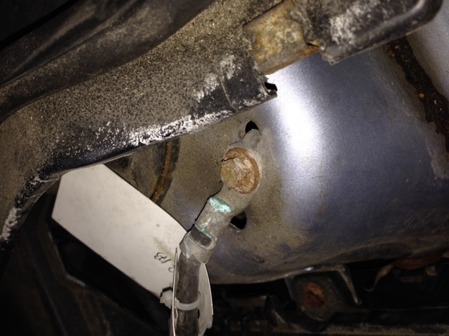

von Georg aus Wien (Gast)
Meine Tante fährt auch so einen Scheißkübel. Schau dir mal die
Masseverbindungen unter dem Scheibenwaschwasser-Einfüllstutzen an.
Seit ich die geputzt und mit Fett versiegelt habe, tut der Schrotthaufen
auch wieder was er soll.

Für mich sieht das rechte Signal nicht schlimm aus und es dürfte auch
nicht zu massiven Problemen führen, da bei Bedarf das Telegramm
wiederholt wird.

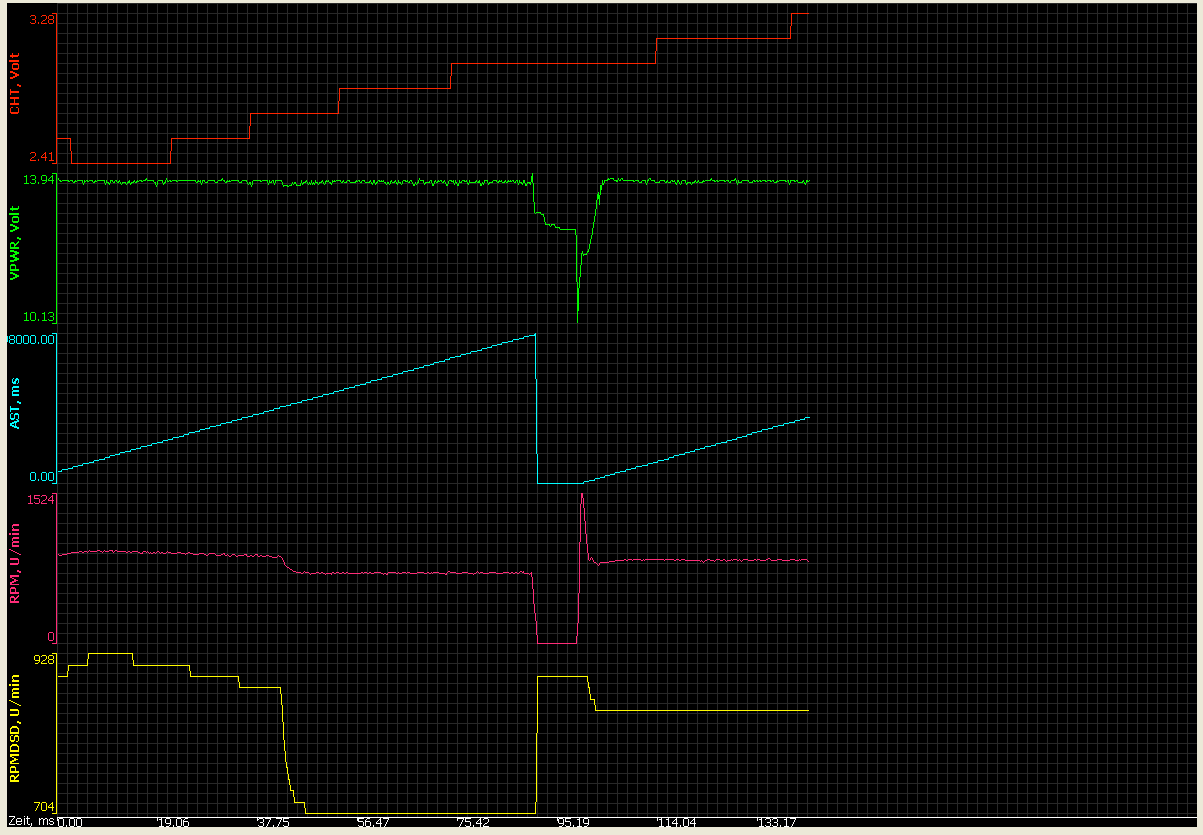

Also, wenn der Motor startet, dann Sinkt die Spannung kurz auf 8,5-9V,
um dann auf ca. 13,5 im Betrieb zu steigen. (vorher je nach Ladezustand
der Batterie 11,8-12,5V)
Wenn - wie gerade - der Wagen nicht startet, dann bleibt die
Batteriespannung exakt gleich. Würde der Anlasser blockieren, würde ich
mit einer hohen Stromaufnahme rechnen und erwarten das ich dass in der
Batteriespannug sehen kann? Ergo dreht der erst garnicht. (Auf den
Screenshot sieht man die Batteriespannung (VPWR), AST ist die Start seit
Motorstart, CHT=Zylinderkopftempertursensor, RPM=aktuelle Drehzahl,
RPMDSD=Solldrehzahl. In der mitte bei (AST=0) sieht man quasi Motor aus,
und wieder an.

von Aike T. (biertrinker)
Hallo nochmal,
mir ist gerade ein Detail aufgefallen, das ich bisher übersehen habe.
Das 2. Bild vom Anfang zeigt, wie ein Canbus-Signal aussehen sollte.
Nämlich gegenläufig, ist ja auch eine differenzielle Übertragung.
Meine drei Aufnahmen von eben laufen aber im Gleichtakt. Das dürfte dann
wohl für eine ungewollte Verbindung von zwischen CAN-L und CAN-H
sprechen, oder?
Und das Bild vom Start habe ich noch vergessen.
viele Grüße
Biertrinker

von zsx (Gast)
Wenn du schon dabei bist, das Auto zu zerlegen:
Masse von der Batterie zum KFZ demontieren, Lack entfernen, wieder
anbringen.
Selbes Spiel mit der Masse unterm Hauptscheinwerfer Fahrerseite.
Waren bei mir auch beide lackiert -.-
Mehr Masseverbindungen hab ich noch nicht gefunden, bzw durch Zufall
entdeckt..
Bitte ne kurze Rückmeldung, wenn du Fortschritte mit deinem vermutlich
kurzgeschlossenen CAN Bus hast.

von unbekannt (Gast)
Nach dem ersten beiden Bilder (erster Eintrag)würde ich von einer
fehlenden Signalleitung ausgehen (Unterbrechung von CAN H oder L nahe
einem Steuergerät).
Die eine Kurve auf dem 2. Bild zeigt einen guten Spannungspegel. Bei
Bild eins hat eine der Kurven quasi eine "RC" verhalten und läuft im
Gleichtakt.
R ist einer der Abschlusswiderstände von dem Bus (120R je Ende) und C
ist die lange Busleitung (H/L) welche gegen Masse eine gewisse Kapazität
aufweist.
Wichtig wäre Herauszufinden an welcher Busleitung (wo tritt das RC
Verhalten auf) das Problem auftritt. Danach würde ich nochmals
Systemamtisch anschauen, wann bzw. von welchem sendenden Steuergerät das
Fehlsignal her kommt.
Es kann von einem Kabelbruch in der Busleitung bis über zu einem offenen
IC-Beinchen an einem CAN-Receiver Bauteil das Fehlverhalten kommen.
Meine Idee wäre, den CAN-Bus dauerhaft auf dem Oszi darzustellen und
alle Steuergeräte, welche daran hängen, am Stecker zu wackeln bzw.
nacheinander abzustecken. Damit sollte sich der Fehler finden lassen.
Ich gehe bei dem Thema nicht von einem Masseproblem aus, da ja einen der
Leitungen eine einwadfreies Signal zeigt.
Evtl. war es sogar der Marder.
> anbringen.
> entdeckt..
Du hast auch einen Focus 2? Wie ich las gibt es wohl noch ein paar davon
unter dem Batteriefach, das muss wohl komplett raus dafür. Die Aktion
habe ich mir für besseres Wetter aufgehoben.
Einen habe ich schon gemacht, der sah vorher so aus. Ist das eigentlich
normal, das das Kupferkabel so Grün wird? Leider habe ich keine so
großen Kabelschuhe zum ersetzen...

von Chris K. (kathe)
Bei dem Grünspan ... hilf nur noch abzwicken und sauber neu machen.
Ich hätte evtl noch Kabelschuhe (bis 16mm²) allerdings nur zum Löten
nicht crimpen.
Was für ein Kabel und Bohrloch?
Bei Interesse PN.
Gruss Chris
wollte nur mal einen kleinen Status ergänzen. Habe heute ein wenig
Stecker gerüttelt, vor allem im Kabelbaum, da ist vor allem einer (C112,
Beifahrerfussraum A-Säule), da kommt auch der HS-CAN vorbei, wackeln
bringt aber keine Veränderung am Oszi. Meine Beobachtung wurde aber
bestätigt, bei sauberem Bild auf dem Oszi keine Fehler, wenn Bild
schlecht, dann kein Start möglich.
So, heute mal wieder mein abentlicher Statusbericht. ;-)
Habe heute mit hilfe dieser Dokumentation
http://www.muccowboy.de/hp/docs/f03/f03_k00.htm
reichlich Stecker und Kabelbäume frei gelegt und geprüft.
Als Ergebnis habe ich jeztzt das Kombiinstrument im Verdacht. Leider
bringt rütteln und schütteln keine Veränderungen, daher kann ich das
noch nicht sicher sagen. Allerdings konnte ich auf dem Bus keine
Fehlerhaften Signal mehr sehen, seit ich das Kombiinstrument vom Bus
getrennt habe. (Ohne Osziloskop könnte ich jetzt aber auch nicht mehr
weiter machen, da der Wagen ohne KI ja weder startet, noch einen Laut
von sich geben kann. ;-) ??
Aber mal sehen, ich werde morgen noch ein paar mal auf den Bus schauen.
Seltsame Erkenntnis, das wichtigste Teil des Autos ist das KI ;-)
Ja, das von den Autodoktoren passt ganz gut ;-)
Ich habe nämlich eben das Kombiinstrument zerlegt und mir die Platine
angeschaut. Mit bosem Auge war nix zu sehen, erst bei 10x Vergößerung
mit der Lupe zeigte sich ein Haarriss in der Lötstelle einer der Beiden
CAN-Bus Pins. Einmal rings um den PIN herrum, so gut wie nicht zu
erkennen. Habe jetzt die Buchse einmal nachgelötet, konnte danach keine
Fehler mehr auf dem Bus sehen! Jetzt muss ich wohl erstmal ein paar Tage
fahren und hoffen, das es das war!
Drückt mir die Daumen, dass es so bleibt ;-)
ich bedanke mich rein vorsorglich schonmal jetzt bei allen, die hier mit
hilfreichen Tipps und Infos geholfen haben!
viele Grüße
Biertrinker
