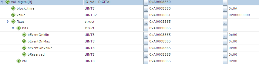

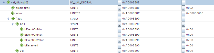

Ich habe hier eine Structure:
Was würde mir hier sizeof(IO_VAL_DIGITAL) geben?
(ja mir ist klar das hier noch eine dekleration der eigentlichen
Variable fehlt)
typedef struct __attribute__((__packed__))
    UINT8       block_time;   // block time counter
    UINT32      value;        // current value
    union
        struct
   UINT8 bEventOnMin : 1;
   UINT8 bEventOnMax : 1;
         UINT8 bEventOnValue : 1;
         UINT8 bReserved : 5;
  } bits;
            UINT8 val;
  } flags;
} IO_VAL_DIGITAL;
Sizeof gibt einmal 6 und einmal 12 wieder je nachdem obs packed ist oder
nicht. Nur wo kommen hier die weiteren 6 Bytes her und vorallem warum?

Edit: Im not_packed PNG sieht man es an den Adressen ganz deutlich, dass
der Compiler ein paar padding Bytes eingeschoben hat, um irgendwelche
Alignment Anforderungen zu erfüllen.
