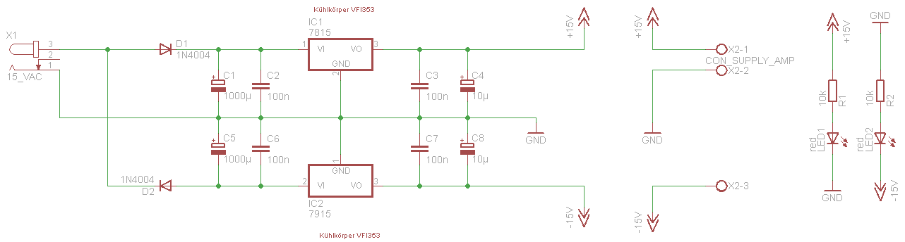

Hat jemand eine Idee, weshalb ich am Ausgang meines 7815 nur 14,8 V
erhalte?
Der 7915 erzeugt mir genau -15,0 V.
Danke für Eure Ideen!

Eingangsspannung zu niedrig?
von Paul Baumann (Gast)
Das liegt noch im Toleranzbereich. Zwischen 14,4 und 15,6 Volt kann der
Kollege erzeugen, wenn er mit 23 Volt Eingangsspannung betrieben wird.
MfG Paul

Ich hab jetzt nicht ins Datenblatt geschaut, aber liegt das nicht
innerhalb der zulässigen Toleranz? So oder so sind die 7xxx-ICs
nicht als Referenzspannungsquelle gedacht und geeignet.
Bist du Goldschmied? Oder warum störst du dich an 0.2V?

Ja stimmt, hatte mich nur gewundert, weil ich mehrere Exemplare
ausprobiert habe und dementsprechend die Streuungen ja auch
unterschiedlich ausfallen müssten. Allerdings habe ich immer die selben
14,8 V gemessen.
Die EIngangsspannung hab ich auch schon vergrößert, daran liegts nicht.

Beschaltest Du denn den 7815 denn nach Datenblatt? Um welchen Typ
handelt es sich?

Da braucht man gar nicht weiter nach Fehlern zu forschen.
Wie Paul schon gesagt ist die zulässig Toleranz zwischen 14,4 und 15,6V
Und wie Harald gesagt hat ist eine Produktionscharge nicht unbedingt
normalverteilt über den ganzen Bereich.
Wenn das nicht reicht nimm statt dessen einen LM317 und 2 zusätzliche
Widerstände.

OK ist auch glaube ich nicht weiter schlimm. Ich plane die bipolare
Versorgungsspannung für eine Audioanwendung einzusetzen, sprich einen
OP. Dadurch müsste das verstärkte Signal doch wahrscheinlich einfach nur
einen Offset besitzen, der jedoch nicht weiter tragisch ist, da ich das
Signal sowieso später über einen Kondensator gleichanteilfrei mache,
richtig?
Zu Verzerrungen kommt es dadurch doch nicht?

Dem OpAmp ist das relativ wurscht, solange die Spannung, auf dei
Eingangs- und Ausgangsignal bezogen sind ("Masse") hinreichend weit von
den beiden Betriebsspannungen weg ist. Wenn Du z.B. ein Mikrofonsignal
von 31mV auf 1V verstärkst, kann der OpAmp auch an +12/-5V hängen.
