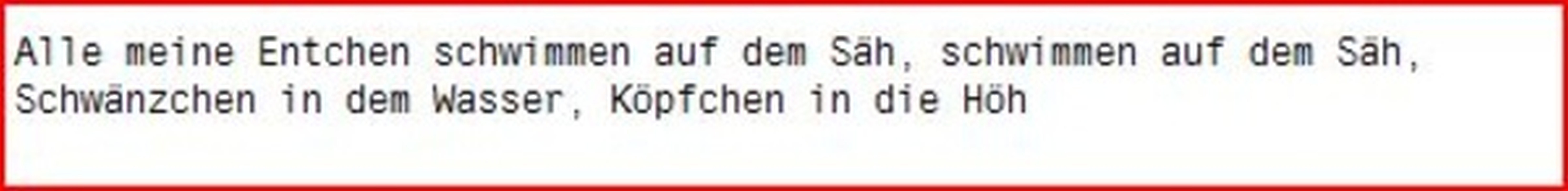

Ich habe mal einen Editor-Text als Grafik scannen lassen.
c:\Users\Public\Tesseract-OCR\tesseract.exe  snip1.JPG  1.txt
Heraus kommt:
we meme Entchen schwuumen auf dem Ssh scnmmmen auf dem Ssh
Scmvanzchen my new Nasser Kopfchen my me Huh

nuja, mit englischem abgleich-wörterbuch sind die punkte über den
umlauten dreck.
offensichtlich kann ocr auch 2013 immernoch nicht richtig "lesen" und
muss auf tricks zurückgreifen um die "erkennungs"rate zu verbessern -
und in diesem fall scheint der trick direkt mal eine verschlechterung
bewirkt zu haben.

Die Buchstaben-Höhe in Pixel sind bei einen PapierScan natürlich größer
(Resolution >= 300dpi vorausgesetzt)
Vermutlich kann Tesseract kleine Pixelhöhen nicht handeln, trotz
sonstigen idealen Bedingungen (kein Rauschen, exact horizontal-gerade
Linien ...)
Abgesehen vielleicht von der Hòhe hat Tesseract ein Problem, wenn die
Breite zu nahe zusammen ist. Man kann dies hier auch schòn erkennen.
Deshalb wird oft auch OpenCV oder Leptonica dazu verwendet, die
Buchstaben
zu trennen und dann Tesseract einzeln zuzufuehren. Dann funktioniert es.
Und setze diese auf false damit die Woerter nicht Englisch werden.
load_system_dawg
load_freq_dawg
load_punc_dawg
load_number_dawg
load_unambig_dawg
load_bigram_dawg
load_fixed_length_dawgs

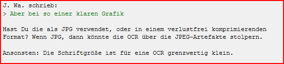

> Wenn JPG, dann könnte die OCR über die JPEG-Artefakte stolpern.
Ich habe es nochmal mit PNG versucht. Das Ergebnis ähnlich übel.

.7. Ha. schxxab:
> Abe: be) so elngr ldazen Gxafxk
Has: nu ma als are vuuenaec, ndex m elnun vgrlustfxex kanlpzunexgnden
Fnzmac? Vknn .195, dann kénnt: d1: ocn ubex dle .7'El5—Az::fak:e scclpun.
Anannslzen: D1: Schxxfbqiéfle 1;: fix: use ocn qrenzwertlq klem.
