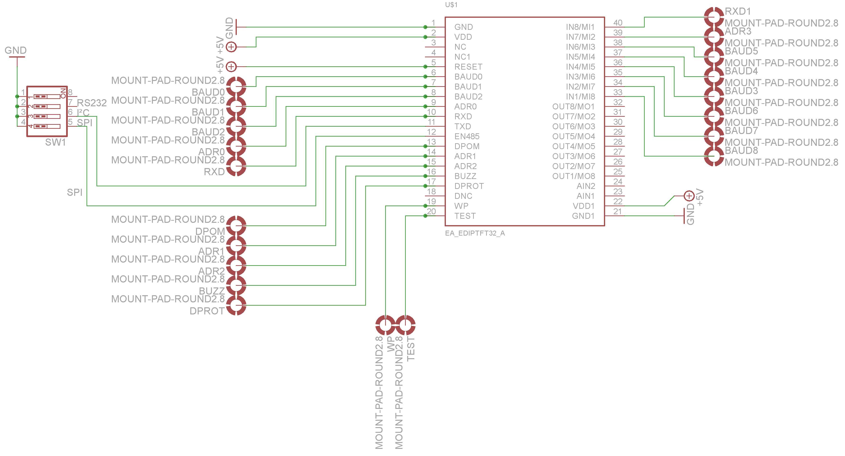

Hallo Frank
> Zeichne mal Dein Schaltbild und poste es hier (bitte als Grafik oder
> PPDF). Wir schauen dann alle mal drüber.
ich habe die Schaltung zusammen gestellt. ich habe die bib für LCD
erstellt.
könntest du mir bitte sagen ob das was ich gemacht habe, richtig ist???
Kurz zu der Schaltung:
SW1 : ist ein switch in dem ich die schnittstellen ändern kann.
und von pin 40- 25 ist jetzt nicht mein Thema. die sind für
eineTtastatur gedacht. das rest ist bekannt.
-Datasheet:
http://www.lcd-module.de/fileadmin/pdf/grafik/ediptft32-a.pdf
Danke dir
Mannou

Die grünen Punkte an den Pins 1-20 sollten da nicht sein. Ansonsten kann
man deinem Schaltplan wenig entnehmen, weil alle Pins auf Lötpunkte
geführt wurden.
Auf die Schnelle geschaut hast Du zumindest wohl SPI und I²C an Deinem
Dipschalter verwechselt.
Mit dem Dipschalter kannst Du nun zwar die Interfaces umschalten,
allerdings ist die Belegung der Interfacepins bei jedem Interface
anders. Wie willst Du das lösen? Wie willst Du das Display denn
ansteuern? Das fehlt in Deinem Schaltbild noch.
Frank

Du bist mir ja ein ganz feiner - was sollen wir denn zu dem "Schaltplan"
sagen?
Das ist einfach irgend ein Bauteil, dass du selbst gezeichnet hast,
dessen Pins (fast) alle auf Lötpads gehen.
Also von daher: Jo, sieht gut aus, so geht sicher nix kaputt.
ich möchte hier z.b I²C interface ansteuern indem ich, Pin 11 auf GND
setze.
und das kann ich mit dem DIPSCHALTER machen.
 ich möchte das Display mit allen interfaces anssteuern können.
Deswegen,  habe ich den Dipschalter hinzugefügt
Mannou

Hallo Mannou,
naja, dann zeichne doch mal Deine Schaltung weiter und zeige sie uns.
LG,
Frank

hmmmmmmm, ich dachte sie ist so fertig
gruß
Mannou

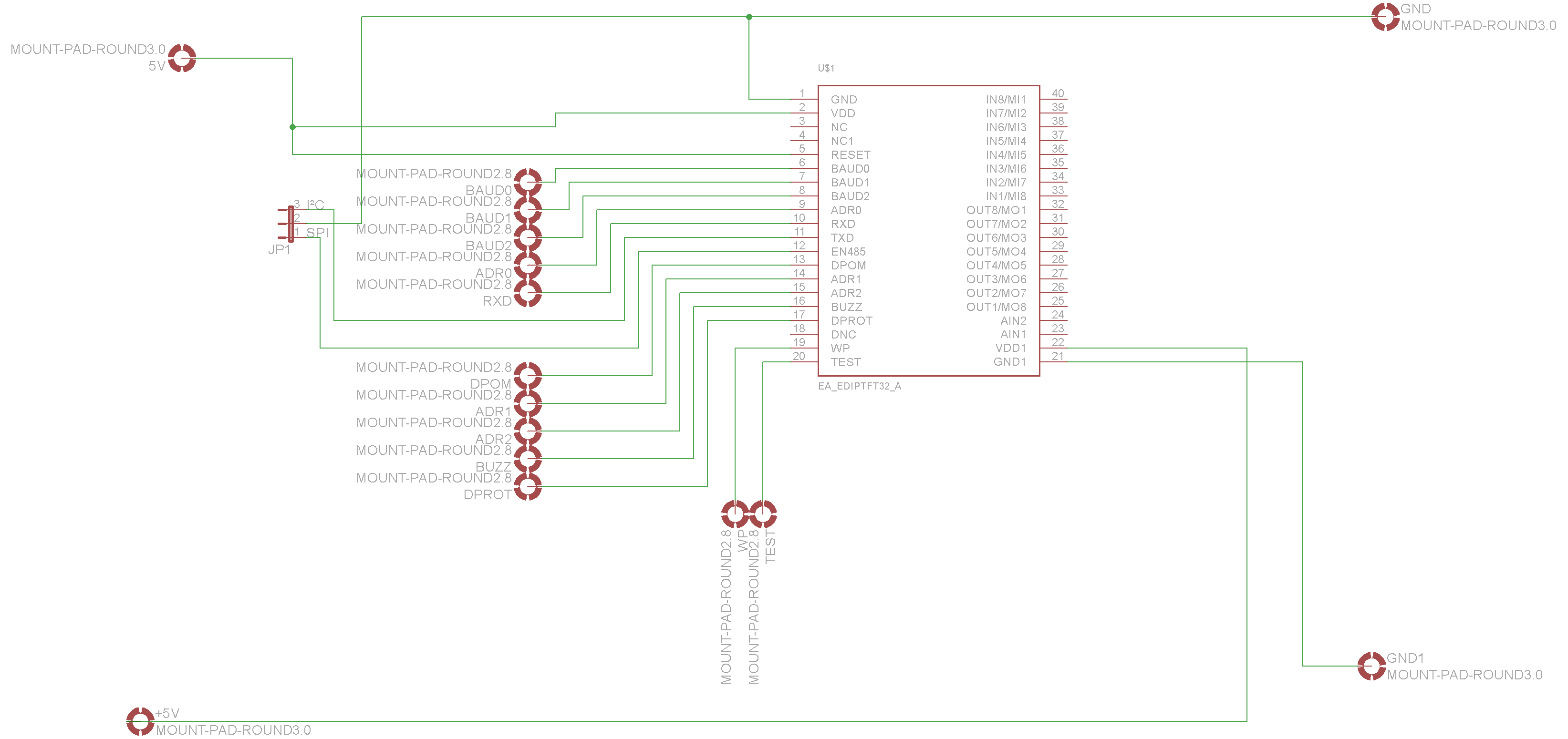

bin ich auf dem richtigen Weg zum Erfolg ;)

erstmal die Pins noch mal kontrollieren (Denke da ist ein Fehler drin)
und dann bitte einen Kompletten Schaltplan mit 8051 Zeichnen, da einige
Pins des Displays mehrere Funktionen haben, die müssen dann mit den
Richtigen Pins des 8051 Verbunden werden. Du musst bedenken dass der
8051 Auch mit geteilt werden muss mit was er arbeiten soll (also welches
Interface er benutzt eventuell den DIP schalter auch mit dem 8051
Verbinden) sonst könnte der 8051 und der Display Controller mal spielen
wer der Stärkere ist (also einer Treibt ne Logische 1 und der andere
eine Logische 0).
Wenn in der Aufgaben stellung nicht Explezit erwünscht ist, dass alle 3
Interfaces unterstützt werden soll würde ich mir die einfachste (Ja erst
rauskriegen welche es ist) Variante nehmen und diese Umsetzten. Diese
alles machen geht meistens schief.
Und:
Wie lange hast du Zeit??
MfG
Shee2e

von Dimitri R. (Firma: port29 GmbH) (port29) Benutzerseite
> ich dachte die Schaltung ist so weit richtig, aber leeider ist es nicht.
> mit dem Software habe ich angefangen.
Mit einer Schaltung hat das, was du hier abgeliefert hast, relativ wenig
am Hut. Du hast einfach nur das Display genommen und da zwei Schalter
dran gehängt. Da fehlt die Stromversorgung des Displays, da fehlt die
Anbindung an den MC, da fehlt evtl. noch etwas an Elektronik. Das alles
fehlt bei dir.
Und was genau meinst du denn, wenn du sagst, dass du mit der Software
angefangen hast? Was hast du denn schon fertig - das ist die
interessantere Frage.
Und Sorry, aber 10 Tage sind schon arg knapp, wenn du das Display noch
nicht ein einziges Mal an den MC angeschlossen hast.
von mannou m. (mannou)
Die Stomversorgung werde ich in Pin 2 anschliessen, und von einem Board
nehmen.Ich weiss wie ich sie mache, ich kann es nur nicht erklären.
>da fehlt die Anbindung an den MC,
An MC sind Die Pins im Datenblatt geschrieben
 Welche Elektronik fehlt.
gruß
Mannou

Da fehlt noch einiges.
Zum Vergleich: Du willst ein Auto bauen, und hast nur die Zündkerzen.

>Kannst du  es mir bitte nennen.
Mann. Das haben Dir jetzt schon mindestens fünf Leute mehrfach erzählt.
Ein vollständiger Schaltplan enthält ALLE Bauteile und ALLE Verbindungen
zwischen den Bauteilen. So einen Schaltplan erstellst Du jetzt.
Dann wirst Du jetzt lernen wie Du das erklärst, genauso wie Du im Detail
erklären wirst auf welche Weise Du in der Lage bist alle Schnittstellen
zu verwenden.
Als Teil einer Hausaufgabe wird das sowieso erwartet.

Mathias Braun schrieb:
> Da deine Fehlerbeschreibung ja so ausführlich ist und wir immer noch
> keine Ahnung haben, was du dir da zusammengelötet hast, lautet meine
> Diagnose als Experte im Remote Kristallkugeling: "Da stimmt was nicht"
das ist die schaltung. MR EXPERT ;)
und das Display ist an jp1 angeschlossen?
hast du eine Typenbezeichnung oder ein Datenblatt von deinem Display?
--> Ich vermute mal, du hast das Modul als Display an ... ?
angeschlossen?
http://www.global.hs-mittweida.de/~mcls/deutsch/hardware/hw_lcd.htm
Und was passiert mit den Pins 6-11??
Und wo kommt der Strom her?
von PöserPursche (Gast)
Das soll eine Schaltung sein?
Ich hoffe das es keine Hochschule ist, sonst sehe ich schwarz.
Die Frage ist immer noch unbeantwortet und wahrscheinlich auch der
Grund, wieso dein Display nix anzeigt.
Pin 11 habe ich mit GND angeschlossen. und an Pin 6-10 habe ich nichts
angeschlossen.
am JP1 habe ich P1 und P2 zusammen verbunden.
> angeschlossen.
Bingo!
Und wieso hast du jetzt Pin 11 auf GND gelegt?
> Bingo!
:) , weil ich im datenblatt gelesen habe ,dass wenn ich mein display mit
iic ansprechen möchte, dann  setze Pin 11 auf GND.
dann zeige mal die Stelle. In meinem Datenblatt steht das nicht.
ich habe mich vertan dimitri, Pin 11 ist um spi anzusprechen, und Pin 12
ist um iic anzusprechen

vielleicht hat Mannou das ja verwechselt mit "SPI-Interface".
Im Datenblatt auf Seite 6 steht sowas mit "gnd auf Pin 11" für SPI
www.lcd-module.de/fileadmin/pdf/grafik/ediptft32-a.pdf‎
edith: war wohl zu langsam....
Naja, immerhin, dann ist der Fehler ja jetzt gefunden, dann kann es ja
nur noch funtionieren wenn alle anderen Leitungen auch noch richtig
angeschlossen werden ;-)
Und was ist jetzt richtig?
Jain, im Datenblatt steht Pin 12 auf GND für I2C. Ist Pin 12 auf GND,
dann ist das Display im I2C Modus, egal was am Pin 11 anliegt. In dem
Fall wird Pin 11 für die Auswahl der I2C Adresse benutzt. Und momentan
frage ich mich, was jetzt tatsächlich zusammengelötet wurde. Denn in der
Zeichnung stimmt etwas ganz und garnicht.
Die andere Sache ist auch, wie der Rest der "Arbeit" aussieht. Ich bin
generell jemand, der eingebauten Pull-Ups nicht traut.

Das kann man ja doch aus mein selbst gezeichneter Schaltung ablesen.
>Und momentan frage ich mich, was jetzt tatsächlich zusammengelötet wurde.
>Denn in der Zeichnung stimmt etwas ganz und garnicht.
Was stimmt da nicht Dimitri. ich habe alles richtig gemacht :)!!!
pull up widerstände habe ich nicht eingebaut, weil sie intern sind.
Wenn ich nach deiner Skizze den I2C auswähle, liegt der Pin 11 am GND
an, siehe Bild.
Dafür hast du aber eine Kapazität eingebaut...
Nein habe ich nicht gemacht. Wozu dient eine Kapazität???
Nicht absichtlich, sondern unabsichtlich.
Um ein total schräges Beispiel zu bringen: Wenn du dir eine
Konservendose hinten ans Fahrrad dranbindest und losfährt, dann ....
scheppert es laut, wenn du fährst, hat aber sonst nur geringere
Auswirkungen (wenn man mal die Schläge von genervten Personen ausnimmt).
Wenn du nun einen Bierkasten mit Bierflaschen drin an dein Fahrrad
dranbindest und losfährst, dann .. scheppert es auch laut. Allerdings
hast du dir unabsichtlich eine Bremse mit ans Fahrrad eingebaut, denn du
brauchst deutlich mehr Kraft, um den Bierkasten durch die Gegend zu
ziehen.
Du hast etwas bewirken wollen (Krach machen), und je nach
Ausführungs-Variante hast du dir unabsichtlich einen Effekt eingefangen
(hier: Bremswirkung). Bei deiner Schaltung hast du dir möglicherweise
halt eine Kapazität "eingefangen"
um zu deiner Schaltung zu kommen: google mal nach "parasitäre
Kapazitäten", z.B.
http://www.cosmiq.de/qa/show/3335037/was-sind-parasitaere-kapazitaeten/
Ich vermute aber, daß das für deinen Versuchsaufbau (momentan) eher das
kleinste Problem ist
Zur Energie-Speicherung. Wird hier aber nicht benötigt und ist hier auch
nicht gewollt. Grade wenn es schnell (hochfrequent) wird, können
KApazitäten ziemlich miese Nebenefeekte auslösen.
Es war eigentlich "nur" ein Einwand, daß Elektronik mehr ist, als nur
ein paar Drähte miteinander richtig zu verbinden.
