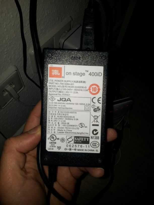

Guten Tag,
bin ein Neuling im Bereich Elektrotechnik und wollte mich erkundigen was
ich so brauche um eine 12V 6AH Batterie an ein 100-240V ~ 50/60Hz 2.0A
Netzteil anzuschließen.

Was für Daten hat dein Netzteil für dieses Ipod Dingens. Was steht auf
dem DC Eingang diese Teils?
Ansonsten wie du schon erkannt hast einen DC/DC Wandler 12/24V xx Watt.
Ich würd mal wagen, direkt die Akkuspannung an die Versorgung des
Soundsystems anzuschließen. Falls es geht, ist es deutlich leiser.
Sonst gibts genügend 12V->24V Wandler (ebay... Du brauchst min. 50W/2A)
oder eben einfach wirklich 2x12V Akku in Reihe.

Das Netzteil bringt 24V, die Akkus (2 Stück) auch. Das einzige, was zu
beachten wäre, ist das Aufladen der Akkus. Dazu würde ich sie vom
Verstärker trennen, weil dann bis zu 28,8V anliegen können
(Ladeschlußspannung). Und weil keiner weiß, ob der Verstärker das
möchte, klemm sie zum Laden ab. Mehr ist nicht zu beachten.
