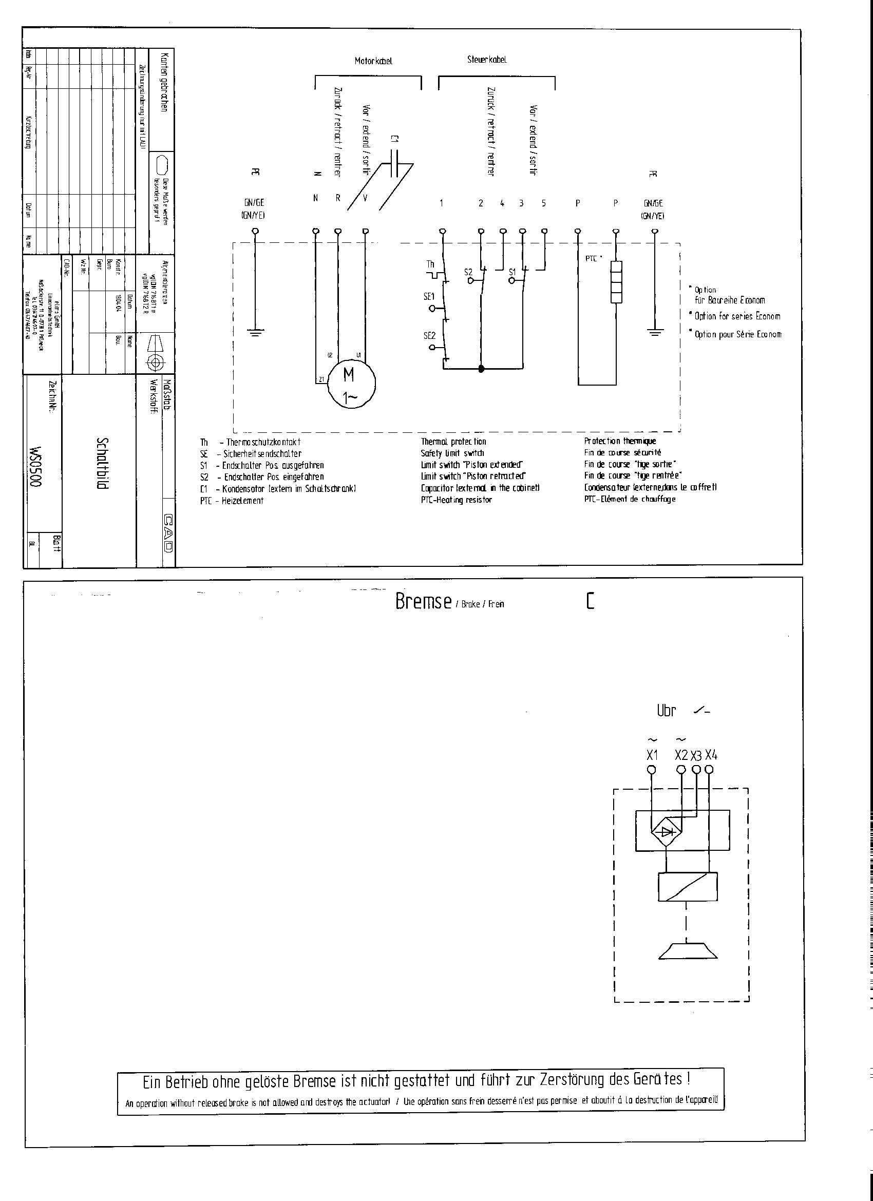

Bremse- Funktion?
OP #3359697
Wie funktioniert diese Bremse?
Linearmotor- 230 V .
Feder- Bremsbelag- Magnet ist klar.
Was macht der Brückengleichrichter?
Was ist mit X3- X4 ?
Lt. Beschreibung:
Die Bremswirkung setzt erst mit dem Wegfall der Betriebsspannung
an X1 und X2 ein. ( Ist mir klar.)
( Brücke von X3 auf X4 )
Text Anleitung:
Bei Ausführung mit Gleichrichter setzt die Bremswirkung erst
mit dem Wegfall der Betriebsspannung an X1 und X2 ( lange
Reaktionszeit ) bzw. dem Öffnen der Verbindung X3 und X4
( kurze Reaktionszeit ) ein.
Wieso sind die Reaktionszeiten unterschiedlich?
Grüße Bernd
#3359710
@ Bernd Funk (metallfunk)
Sie löst bei Stromfluss und blockiert ohne Strom.
Gleichrichten. Damit kann man sie mit Wechselspannung betreiben.
Ein zusätzlicher Schalteingang auf der Gleichspannungsseite.
>Reaktionszeit )
Klar, die Bremse ist eine große Spule und geht beim Wegfall der
Wechselspannngsquelle in den Freilauf, der Gleichrichter ist hier
gleichzeitig die Freilaufdiode. Der Strom klingt langsam ab, weil die
Flußspannung der Freilaufdiode klein ist.
Hier ist die Flußspannung der hoffentlich vorhandenen Z-Diode deutlich
größer, der Strom klingt schneller ab. Ohne Z-Diode einsteht
Hochspannung über dem Schaltelement. Ein robuster Schalter verkraftet
das eine gewisse Zeit, ein Halbleiter stirbt ggf. schon beim 1.
Schaltvorgang. Siehe Relais mit Logik ansteuern.

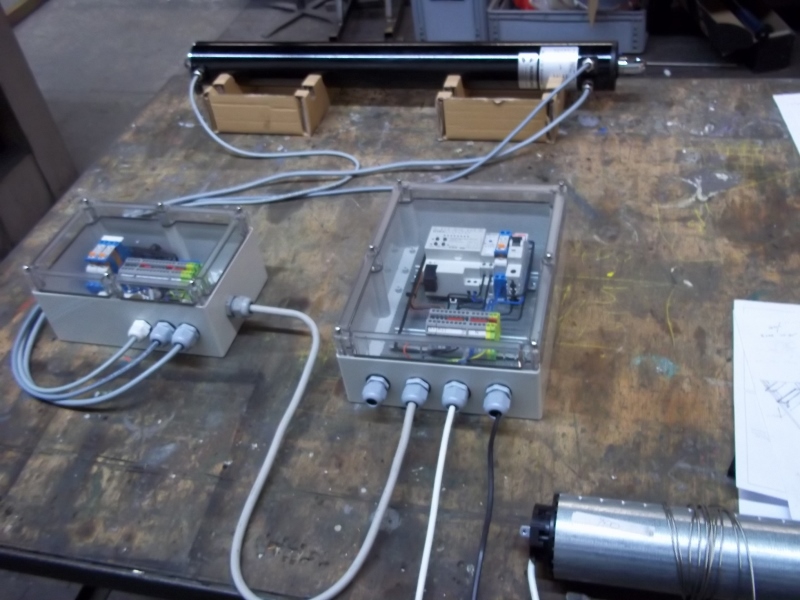

OP #3359724
Danke Falk,
das Ding funktioniert, aber ich will ja nicht dumm sterben. :)
Interessant fand ich ja noch diesen Hinweis:
Achtung!
Wird der Motorstrom über integrierte Endschalter ( sind
drin ) unterbrochen, so darf dieser nicht mit Halbleiterrelais
geschaltet sein.
Nun hat mein Busaktor Halbleiterrelais. ( Gira )
Aber 2 extra Relais dazwischen, und Ruhe ist.
Ich lass mir doch von so einem Motörchen nicht den Feierabend versauen.
Grüße Bernd
#3359735
>geschaltet sein.
Klingt komisch, könnte aber auch auf fehlenden Überspannungsschutz
hindeuten. So wie früher bei der Relaistechnik, da war der Schaltfunken
zur Kontaktreinigung eher wünschenswert ;-)
OP #3359764
Ist ja auch nicht wichtig.
Ich baue ein bis dreimal im Jahr was " Elektrisches "
Das sollte aber immer vor den prüfenden Augen
des Ing. bzw. Elektromeisters bestehen können.
Die müssen das abnehmen und unterschreiben.
Bisher konnte ich das immer ohne jedes Problem erledigen.
Es ist halt extrem praktisch, wenn ich eine solche Steuerung,
( hier laufen der Linearmotor und ein profaner Rollladenmotor
gleichzeitig, aber um 2 sec. zeitversetzt ), in der Werkstatt
prüfen kann.
Eine sauber aufgebaute Schaltkiste, eine gute Dokumentation,
keine Probleme. :)
Grüße Bernd
OP #3361026
Ziemlicher Aufwand, um eine Bodenklappe zu öffnen.
Schwarz= Linearantrieb 2000 N ( Der öffnet die Klappe )
Silber = Rollladenmotor ( extra stark ) um die Handläufe
rauszuschieben.
Der Rest: Kabel und Zeitverzögerung , Busaktor , ein paar Relais.
Macht aber Spaß.
( Der Bastler kann mal so richtig wühlen :)
Grüße Bernd
