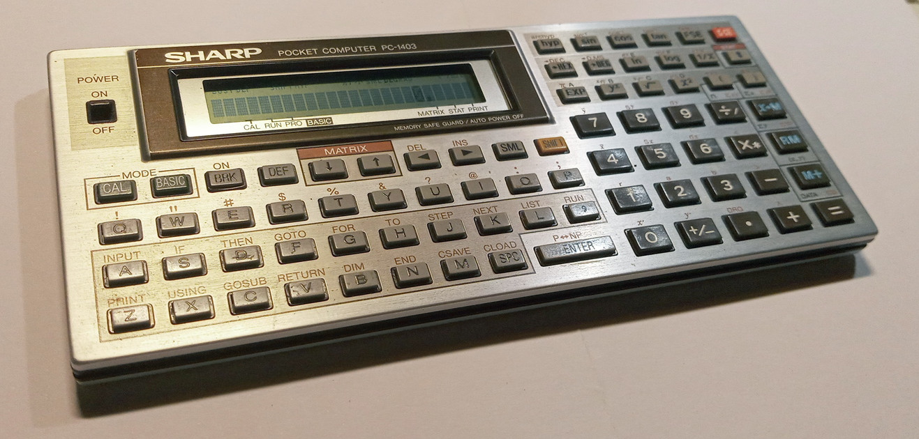

Hab das Problem mit meinem Sharp PC 1403, dass nach dem Batteriewechsel
links oben im display busy steht und nichts geht. Muß auch dazu sagen,
dass der Rechner ca. 10 jahre nicht in Gebrauch war. Der kontrast läßt
sich auch verstellen, etwas geht ja noch.
Kann man da noch etwas machen?
Kennt sich jemand aus?
Danke im Voraus.
Grüße
Peter

Evtl. Taste "klemmt"? Vielleicht einmal intern reinigen mit Isopropanol.
Aber Achtung, dass die Tasten nicht durcheinanderfallen. Am besten
vorher Foto machen.

Meine beiden Sharps (1251 und 1245) habe ich vor ein paar Tagen mal
rausgeholt und mit frischen Batterien bestückt, die sprangen beide
wieder an.
Prüf doch mal, ob der Keramikresonator in deinem noch läuft, entweder
mit einem Weltempfänger oder einem Oszi.
Falls du eine extra Speicherkarte montiert hast, reinige auch mal deren
Gummikontaktblock.

Hallo. Das gleiche Problem: PC-1262, "Busy" sign, sonst nichts.
Keramikresonator ausgetauscht ( orig: 1MHz, neu: 0,7MHz), nichts
passiert. Mit und ohne Speicherkarte: immer das "Ready". Es gibt keine
Electrolyt (Elkos) im gerät, nur keramik Condens !?!
@Peter: ich kann den Keramikresonator probieren, wenn Du das gerät noch
hast..

Der Fehler lag am falschen ROM-Inhalt. Da ist wohl mit der Zeit ein Bit
gekippt. Habe ein ROM aus einem anderen PC 1403 mit defektem Display
ausgelötet un in meinen alten eingelötet -> Mein PC 1403 funktioniert
wieder!

Dieses Dauer-busy passiert auch bei Fehlern beim Programmieren in
Maschinensprache. Da reicht dann auch kein Reset usw. Bei mir hat es
immer geholfen, wenn ich sämtliche Speicher entfernt habe und die
Batterien für längere Zeit entfernt habe. Dann sind sämtliche Speicher
leer und der Rechner wieder auf Auslieferungszustand.

Ich hatte das Problem heute.
Der Sharp lief nicht mehr nachdem ich ihn Jahre lang nicht gebraucht
hätte.
Habe neue Batterien reingetan.
Es kam die Meldung "Busy".
Resetloch auf der Rückseite gedrückt: immer noch Busy.
Auseinander geschraubt, mit den Fingern über die Kontakte gewischt,
zusammen geschraubt:
Meldung "all reset o.k.?" (oder so ähnlich).
Enter gedrückt:
ER LÄUFT WIEDER!

nach Jahrzehnten wollte ich meinen Sharp PC-1403 wieder in Betrieb
nehmen, Batterien leer. Neue rein; Meldung " memory all clear ok?"
(siehe auch oben), alles, was hier beschrieben wurde, resetten usw.
ausprobiert. Dann bin ich auf diesen simplen Hinweis gestoßen => "mit
den Fingern über die Kontakte gewischt"<= habe diesen befolgt, enter
gedrückt und was sag ich; das Teil schnurrt wie in seinen besten Tagen.
Meisten sind es die simplen Dinge :-). Danke Nina.

Ein Tipp, um beim Zerlegen umher fliegende Tasten zu verhindern: einfach
Tesaband reihenweise über die Tasten kleben und gut andrücken.
Beim Zerlegen trotzdem die Platine vorsichtig anheben, teilweise kleben
die Tasten dann doch lieber an der Gummimatte als am Tesa :-)
Wattestäbchen und Isoprop sind eine gute Kombi zum reinigen der Kontakte
auf der Platine und in der Matte; aber nicht übertreiben, ein-zweimal
drüber genügt.

Schnittstelle gebaut. Besteht hauptsächlich aus einem Arduino und ein
paar pull-down- Widerständen und funktioniert super.
Grüße,
rallerix
Gast #7045730
> Cavefischer z.B. hat einen Drucker- Emulator für die 11-pin-
Pah, hab ich auch schonmal gemacht. Ist aber was her.
Bei mir bestand der aus einem MCS48. :-D
Da es da zweifellos zahllose Interessenten gibt haenge ich den Source
mal an....
Olaf
Gast #7342293
Ich hatte dasselbe Problem, habe dann resettaste gedrückt (mehrmals) und Enter, irgendwann stand eine "0" im Display und es funktionierte wieder. Speicher ist halt leer somit.
