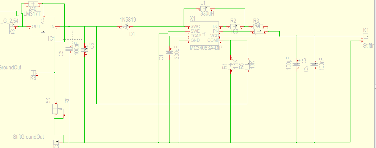

Hallo allerseits,
Ich habe mir folgende Schaltung aufgebaut um einen LM317 mit 16 V Input
zu versorgen, die ein MC34063 aus 12V generiert. Das Problem ist, wenn
ich keine oder eine Last an den LM317 anschließe, wird der MC34063
innerhalb von 2 Sekunden so heiß dass man ihn nicht mehr anfassen kann!
Hab ich irgendwelche Fehler gemacht, oder hängt das mit der Induktivität
von 33uH (statt 330uH) zusammen? Festgestellt habe ich aber, dass nach
entfernen der Induktivität, der Chip bei normaler Temperatur (nicht)
arbeitet (da eine Induktivität zwingend notwendig ist).
Das Problem muss also im Bereich der Induktivität liegen!
Ich hoffe ich habe euch nicht verwirrt mit dem Geklammer ;)
MfG iNfiNitY

Gast #3361028
MaWin schrieb:
> Natürlich.
> Nicht mal einen Schaltplan aus dem Datenblatt kannst du unfallfrei
> abzeichnen, und was du dann zusammengelötet hast, steht noch mal auf
> einem ganze anderen Blatt
Tja unfallfrei ist gut, habe einfach einen Rechner benutzt, der von
einem Forumsnutzer empfohlen wurde und bin auf diese Werte gekommen
MaWin schrieb:
> Du bist fest davon überzeugt, daß Bauteilwerte eh völlig egal sind und
> man beliebige nehmen kann ? Es würde mich nicht wundern, wenn du nicht
> mal weisst, für welchen Strom diese Spule gebaut sein muss. Bei Elkos
> lötest du wohl auch Bauteile ein mit beliebiger Spannungsangabe, was
> halt so in der Wühlkiste liegt und weil wenig Platz ist geraede noch auf
> die Platine passt, die Bauteile werden sich schon an die rauhe
> Wirklichkeit anpassen.
Bei den ELkos habe ich schon drauf geachtet, 50V sind mehr als genug.
Die Spule ist ja kein Problem, die wird nicht heiß, aber der
Schaltregler wird extrem heiß, wenn man die Spule so wie im Datenblatt
beschrieben schaltet

#3361587
iNfiNitY schrieb:
Es geht nicht um die Werte. Es geht um die Verschaltung der Bauteile an
sich. Z.B. gehört die Speicherdrossel (Spule) zwischen Pin1 und Pin7 des
MC34063. Und nicht so wie du gezeichnet hast.
Und ja, genau das ist in Verbindung mit der um Faktor 10 zu kleinen
Induktivität der Grund für die unmäßige Erwärmung. Durch die zu kleine
Induktivität steigt der Strom zu schnell auf zu hohe Werte. Und durch
den falschen Anschluß der Spule greift die Überstromabschaltung des
MC34063 nicht. Immer noch vorausgesetzt daß du auch wirklich aufgebaut
hast was du da gezeichnet hast.
Um mal einen Autovergleich zu bringen: das ist als ob du einen Diesel
mit Nitroglyzerin betanken und außerdem die Drehzahlbegrenzung stillegen
würdest.
