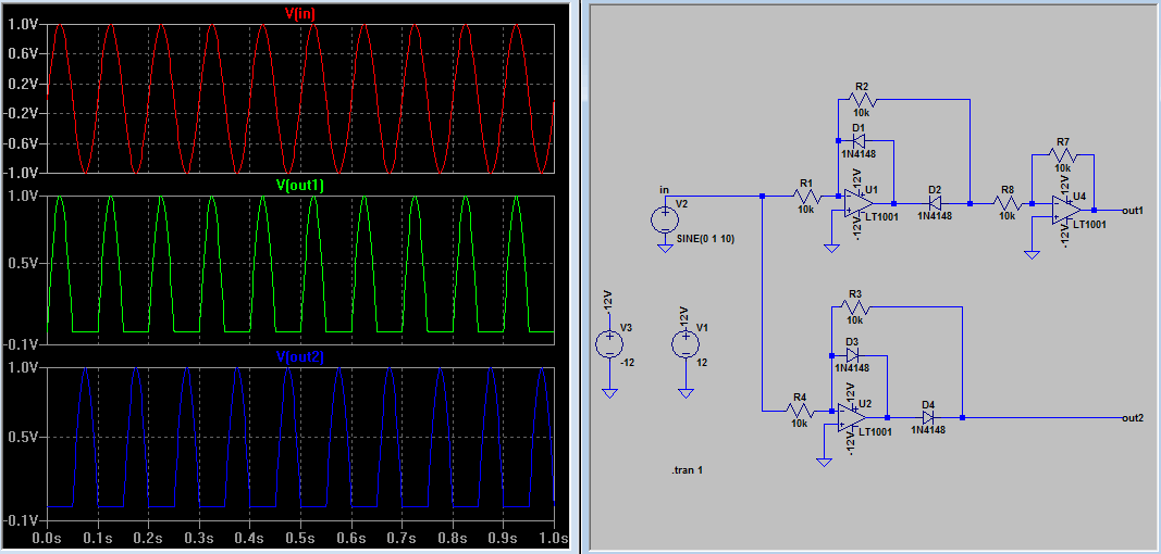

ich suche eine möglichst einfache, aber dennoch schnelle u. präzise
Schaltung, um ein Audiosignal (0.6Vss) in den negativen Teil und den
positiven Teil aufzuteilen. Der negative Teil soll aber auch das
Vorzeichen wechseln.
Würde man die beiden Anteile addieren, hätte man am Ende so etwas
ähnliches wie einen Brückengleichrichter, nur komplett ohne
Spannungsabfall.
Aber ich weiß einfach nicht, wie ich das anstellen soll.
Meine erste Idee war es, das Audiosignal an einen Komparator mit +-0.7V
weiterzuleiten und dann an die Ausgabe des Komparators (mit OpAmp?)
draufzuaddieren. Mit den passenden Dioden sollte ich das jetzt normal
gleichrichten können.
Funktioniert das? Gibt es vllt. nicht sogar einen besseren Weg?

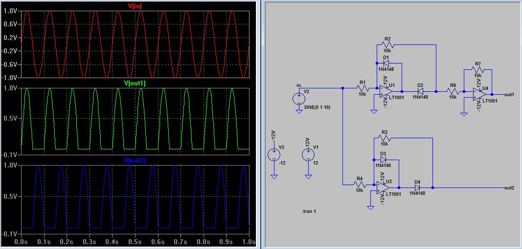

Dann baue diese Schaltung doch zweifach auf - für jede Halbwelle eine,
mit jeweils anders gepolten Dioden. Und damit Du bei der "pos. Hälfte"
bei der pos. Halbwelle auch wirklich einen positiven Ausgang hast, mußt
Du nochmal einen Inverter hinterherschalten (bei der neg. Hälfte nicht
nötig).
Achja - da diese Schaltung eher einem Brückengleichrichter entspricht,
die zumindest bei unbelastetem Ausgang auch die pos. Halbwelle auf den
Ausgang leitet, mußt Du noch dafür sorgen, daß dies nicht geschieht
(wolltest Du ja, wenn ich Dich richtig verstanden habe), indem Du eine
zweite Diode direkt vom OPV-Ausgang (noch vor der jetzigen Diode) genau
andersherum zum inv. Eingang legst. Damit wird das Durchbrechen der pos.
Halbwelle über die Rückkopplungs-R's unterbunden, weil durch die
zusätzliche D kurzgeschlossen)
Jens G. schrieb:
> ohh - ich sehe - während ich versucht habe, die nötigen Änderungen
> in
> Prosa zu verfassen, hat's "ich (Gast)" schon gemalt. Sehr schön ;-)
Sorry, daß ich schneller war :-))

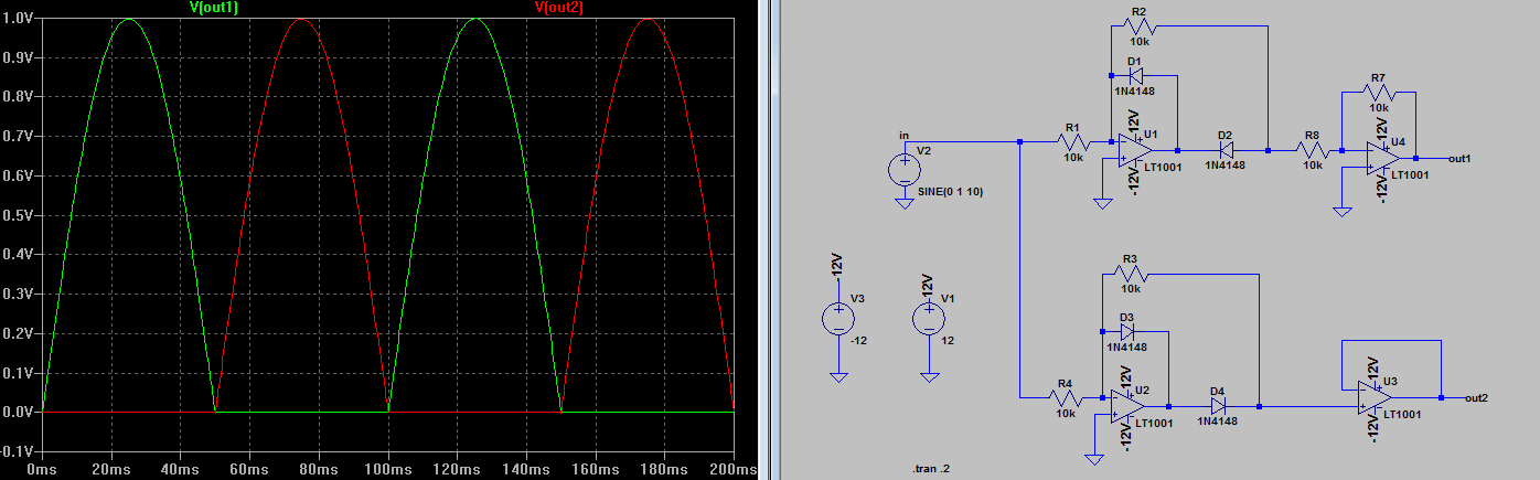

Ich habs gleich mal simuliert, damit ich auch keinen Mist male...
OP
Danke, genau was ich brauchte!
Und dank Jens` Text habe ich den Schaltplan sogar verstanden :-)

Wenns dir wirklich um absolute Genauigkeit geht, mach noch einen
nichtinvertierenden Verstärker bei Out2 rein, dann sind die beiden
Zweige gleich.
Wozu brauchst du die Genauigkeit im <0.1ns-Bereich?

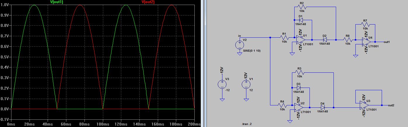

@ich (Gast)
>Kleine Korrektur:
>Rechts unten am (+)Eingang vom U3 gehört noch ein 10k rein, wie oben am
>(-)Eingang vom U4. Dann ist es genau symmetrisch.
Eher 5k, wenn es Dir um die Biasströme geht.
