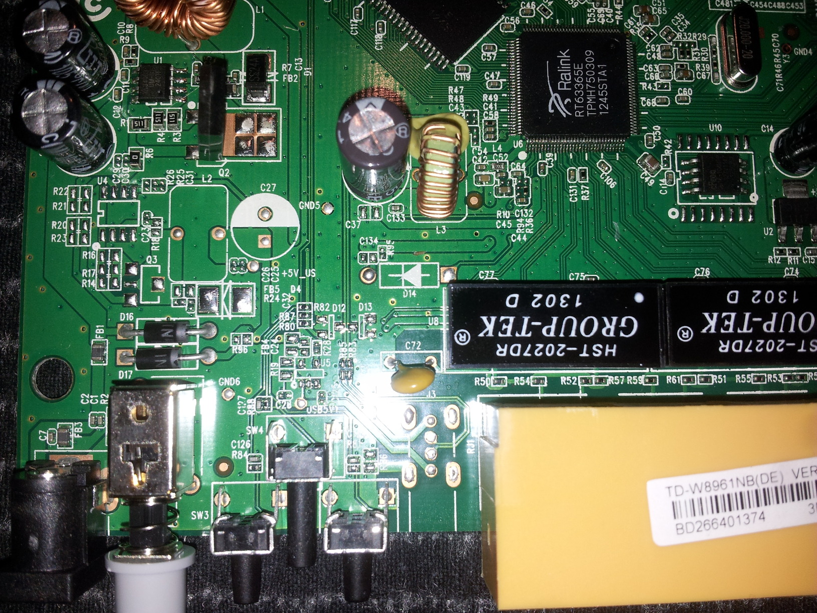

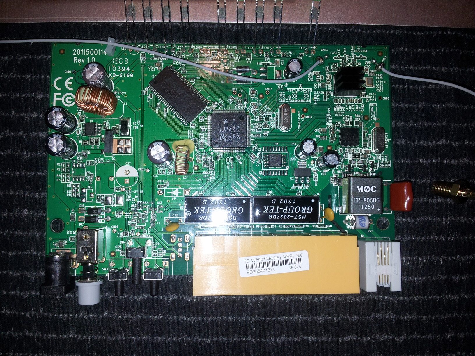

Hallo Leute,
ich habe aus Versehen das falsche Netzteil an den WLAN Router (TP-Link
W8961ND) angeschlossen: 12V und 1A statt 9V und 0,85A.
Das Gerät lief sogar ca. eine Minute lang und dann ging nix mehr. Lässt
sich seit dem nicht mehr einschalten, auch nicht mit dem korrekten
Netzteil. Und das falsche Netzteil ist übrigens auch hin.
Habe den Router aufgeschraubt, in der Hoffnung dass es durch Rauslöten
der TVS-/Überspannung-Schutzdiode wieder zum Laufen gebracht werden
kann.
Leider checke ich aber nicht, wo die Schutzdiode ist. Links unten ist
der Stromeingang und da in der Nähe befinden sich außer D16 und D17
keine anderen Dioden mehr. D16 und D17 sind schätze ich
Gleichrichterdioden der Reihe 1N400x (zumindest lässt sich erkennen,
dass da "1N" draufsteht).
Könnt ihr mir vielleicht weiterhelfen?
(Multimeter habe ich gerade nicht zur Hand, erst morgen nach der Arbeit)
Vielen Dank!
Moderator Persönliche Seite
Wirst du aber brauchen.  FB1 liegt direkt in der Zuleitung und wäre
ein Kandidat, bei zu hohem Stromfluss unbeabsichtigt als Sicherung
zu fungieren.  Miss also mal, ob davor die Spannung noch anliegt und
danach nicht mehr.
Bitte Bildformate beachten.  Selbst in der jetzigen Auflösung sind
noch gut alle Details zu erkennen, dafür müssen es keine 4 MB pro
Bild sein.
von 9V auf 12V ist ja fast nix, mir liegt gerade ein SP200 mit 26V
Netzteil (von einer Euemx 400) auf dem Tisch, und da geht die Power LED
schon noch, der Rest will nicht, oder nichts anzeigen,
also fast die doppelte U-betriebs, sollte also nicht so gravierend
werden bei dir,
