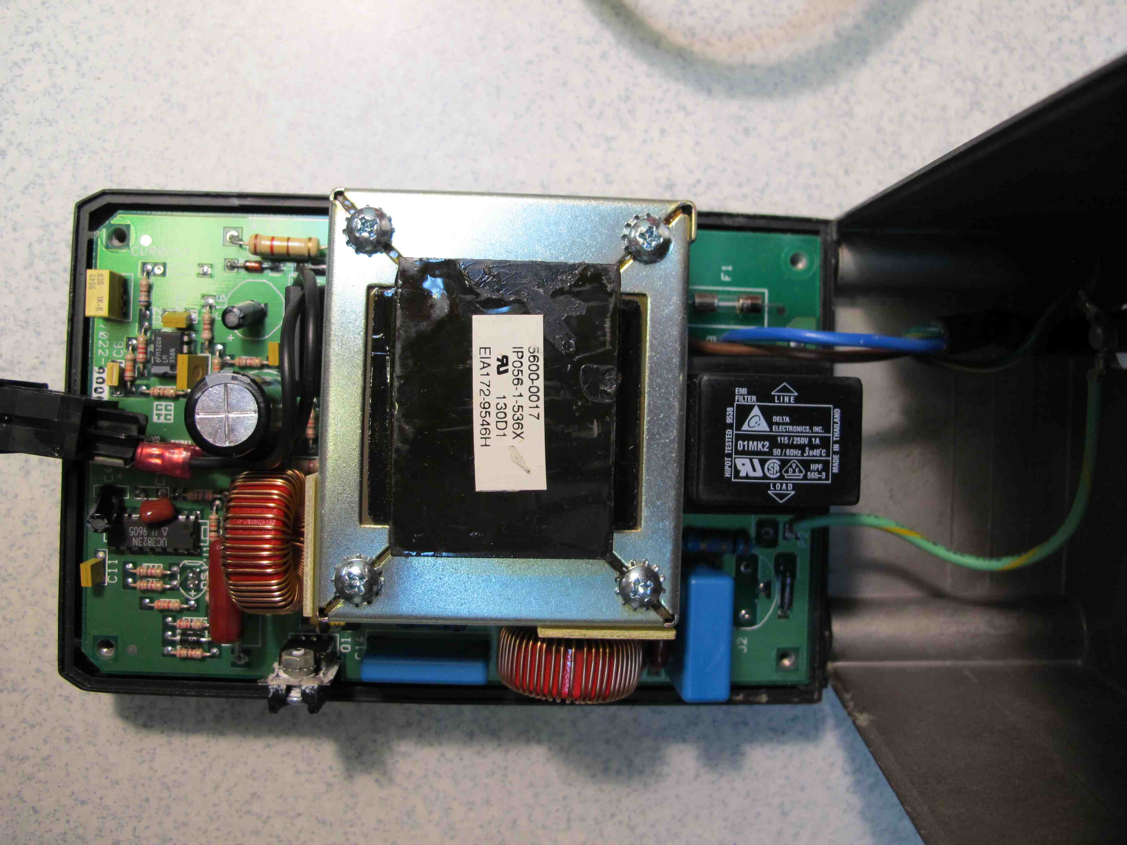

Hallo Gerhard,
hast du auch Bilder vom inneren der Station? Würde mich mal
interessieren.
Grüße,
Chris
von Gerhard O. (gerhard_)
Hi Chris,
ja! Aber nicht hier. Kann sie aber heute Abend hochladen.
Gruesse,
Gerhard

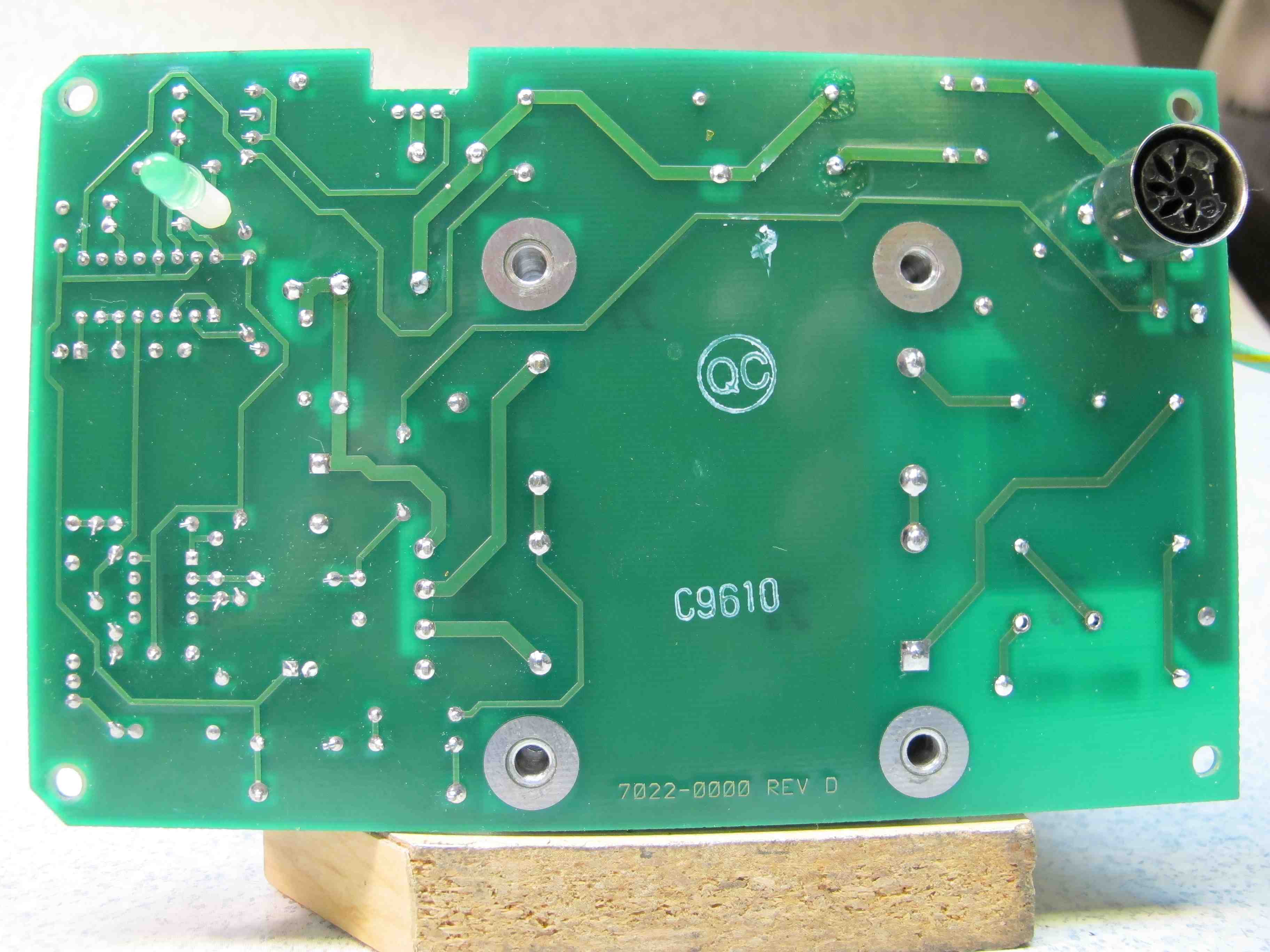

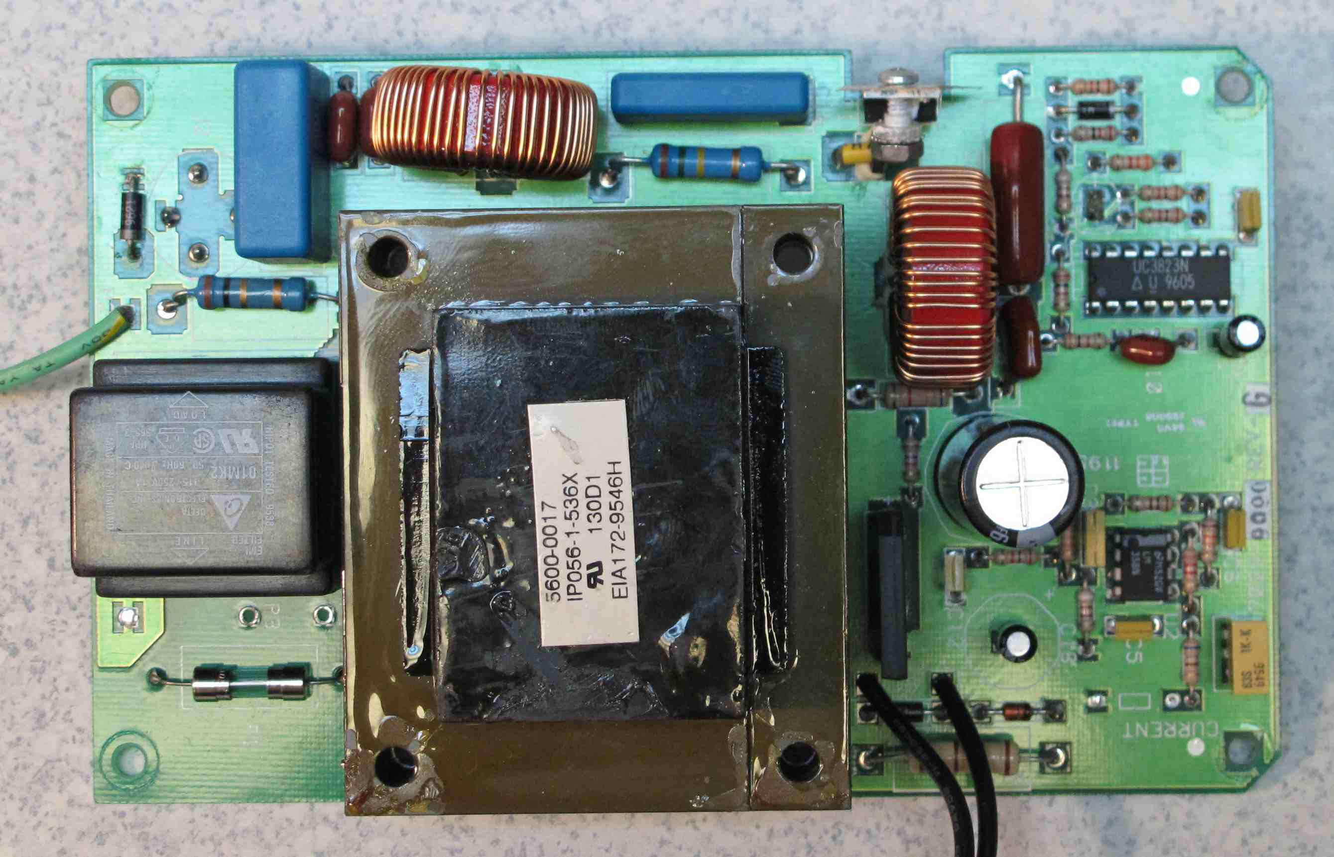

Hi Chris,
hier sind ein paar Bilder von der offenen Station.
Gruss,
Gerhard
von Christian K. (Firma: Atelier Klippel) (mamalala)
Danke Gerhard. Ja, viel ist da in der Tat nicht drin ;)
Grüße,
Chris
