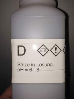

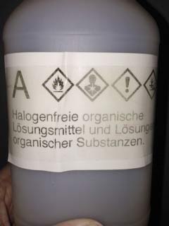

also ich habe schon längere Zeit einen QL-570.
Thermopapier ist nicht gleich Thermopapier. Ich beschrifte seit langem
damit und der Kassenzettel-Vergleich ist definitiv nicht zutreffend.
Das sehr teure Folienband ist noch nach 10 Jahren praktisch unverändert.
Ich habe dir mal zwei Fotos von Laborflaschen angehängt, beide sind 5
Jahre alt und auf dem normalen Thermoetikett-Band gedruckt (nicht auf
der teuren Folie). Das Etikett auf dem Abfallbehälter A ist natürlich
sogar Lösungsmitteldämpfen ausgesetzt, ich finde das insgesamt ganz
proper, habe aber auch nirgends richtig knalligen Dauersonnenschein!
Den Sonnenschein werde ich im Ordner mit den SMD-Streifenabschnitten
vermutlich auch nicht haben. Aber das sieht doch insgesamt sehr gut aus,
und wenn ich die alle 10 Jahre neu drucken muss tut das vermutlich auch
nicht weiter weh.
Danke für die Bilder!
