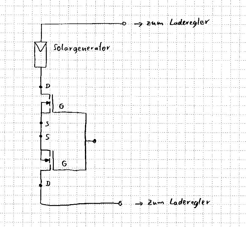

Ich habe ein Abschlussprojekt bei dem es um einen Solarlmodul geht.
Um eine Überladung des Akkus zu vermeiden (Und eben ein Rückstrom vom
Akku ins Solarmodul bei Nacht), will ich 2 antiserielle Mosfets nehmen.
(mit 2 antiseriellen Mosfets kann man auch eine Wechselspannung
schalten, das habe ich schon rausgefunden)
Meine Überlegung: Siehe Skizze.
Nun die Frage: Wenn ich N-Ch Mosfets habe, kann ich diese ja mit einer +
Spannung leitend machen, d.h. die + Spannung muss ja zwischen Gate und
Source anliegen. Aber bei meinem Entwurf hängen beide Source-Anschlüsse
"in der Luft", d.h. auf einem undefinierten potential. Wie kann ich das
lösen?
Danke für alle Antworten, Gruß Mike

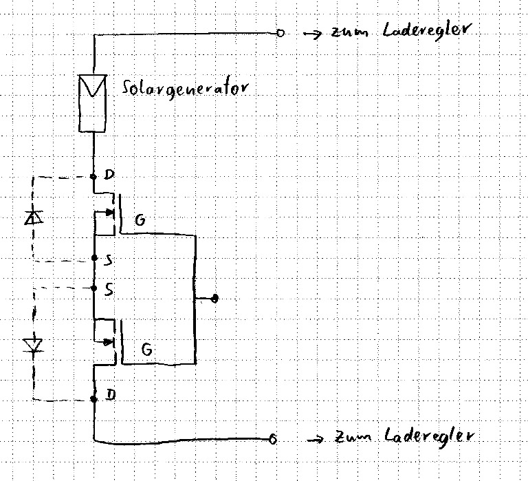

von mike (Gast)
Zeichne mal deine parasitären Dioden ein!
von Falk B. (falk)
@ Mike (Gast)
Ist OK.
>Source anliegen.
Ja.
>lösen?
Deine Spannung für das Gate muss positiv gegenüber von Source sein.
Galvanische Trennung ist eine Möglichkeit.
von Mike (Gast)
..ok hab ich mal gemacht siehe Skizze, ich hoffe das passt so, irgendwie
komm ich aber trotzdem nicht auf den Trichter
von Εrnst B. (ernst)
Mike schrieb:
> irgendwie
Du brauchst eine Steuerspannung zwischen Source(s) und Gate(s).
Da die Sources nicht mit deinem Batterie-Minus verbunden sein dürfen
(sonst ist der untere FET nutzlos/überbrückt), brauchst du eine von
deiner Batterie uabhängige (Galvanisch getrennte) Versorgungsspannung.
Relais wäre einfacher.

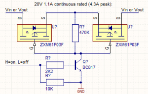

von Mike (Gast)
..ok danke schonmal für die Antworte!
Meine Recherche hat ergeben dass ich nicht der einzige bin der dieses
Problem schonmal hatte, zur "back to back" schaltung habe ich mal obige
Skizze gefunden...muss die aber noch etwas anschauen um zu verstehen
wies funktioniert..
Aber hier ist das Ganze wohl so geschickt angeordnet dass man ohne
Galvanische Trennung auskommt!
Siehe:
http://www.electronic-products-design.com/geek-area/electronics/mosfets/using-mosfets-as-general-switches
von Dirk (Gast)
Diese Schaltung kannst du verwenden. Entscheidend ist, dass hier P-Kanal
MOSFETS verbaut sind und damit ein High-Side-Switch realisiert ist.
von B e r n d W. (smiley46)
Aber Vorsicht, die meisten Mosfets vertragen max. 20 Volt zwischen Gate
und Source.
von Cyblord -. (cyblord)
Habe auch eine Schaltung in der 2 P-kanal Mosfets (IRF7410) antiseriell
verbaut sind. Die Gates werden über PullUps auf VDD (ca 10 Volt) gezogen
und via BSS138 und Controllerpin bei Bedarf auf Low gezogen.
Funktioniert gut.
So schalte und sperre ich 5A.
