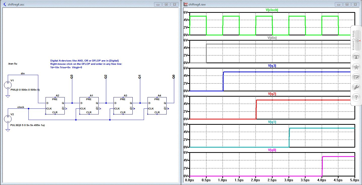

Einen wunderschönen guten Tag,
ich suche seid Stunden nach einem Modell für ein beliebiges 8-Bit
Schieberegister in LTSpice. Nach Allgemein und nach 74HC595 im
speziellen hab ich gesucht, aber leider nichts gefunden.
Drumeben wollt ich mal in die Runde fragen ob jemand kürzlich über ein
entsprechendes Modell gestolpert ist oder mir noch ein paar
Schieberegisternamen geben kann nach denen man noch suchen kann. Von
irgentwelchen Schieberegistern musses ja Modelle geben.
Ich bedanke mich im Voraus.
MfG. Berndt

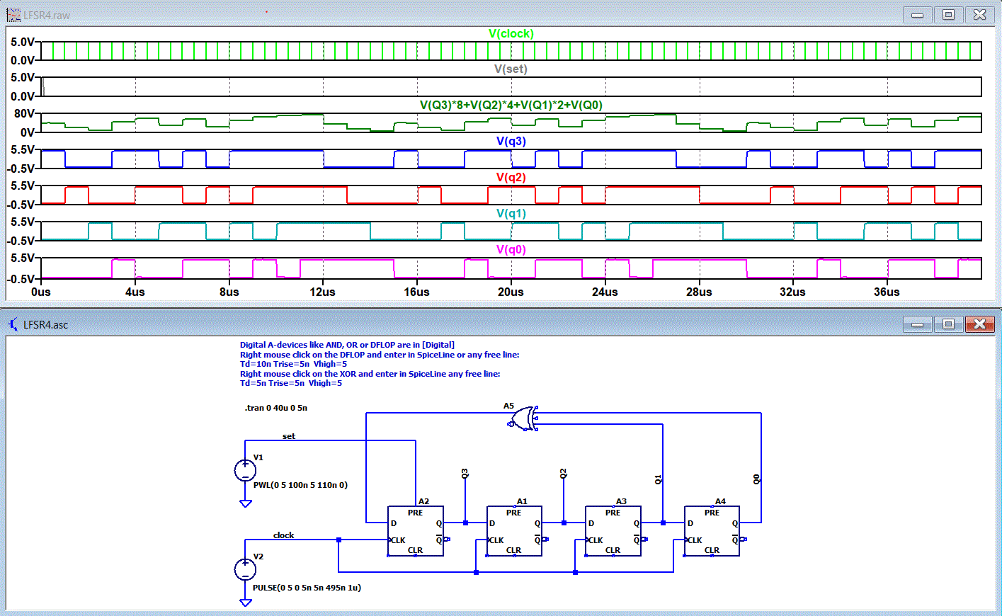

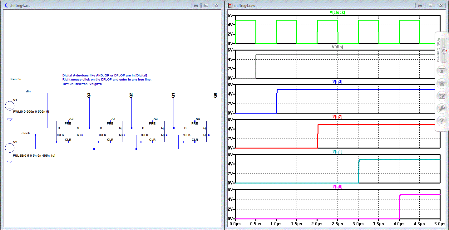

#3364437
Hallo Berndt,
Im Anhang mal ein 4bit Schieberegister.
Wichtig: Flipflops benötigen eine Verzögerung Td, z. B. td=5n.
Rechtsklick auf das DFLOP. Dann in der Zeile SpiceLine folgendes
eintragen.
Td=10n Trise=5n Vhigh=5
In der LTspice Yahoo group gibt es eine Reihe digitaler Bausteine.
Die sind in der Simulation natürlich langsamer als die reinen
A-Bausteine wie im obigen Beispiel, da die Bausteine in der 74HCxx
Bibliothek allgemeiner definiert sind.
http://groups.yahoo.com/neo/groups/LTspice/files/%20Lib/Digital%2074HCxxx
74HC.lib Bibliothek
74HC.zip Symbole
Tipp: Die Symbol-Dateien(.asy) die man im aktuellen Schaltplan benutzt
und die 74HC.lib in den Ordner des Schaltplanes kopieren.
Helmut
#6123012

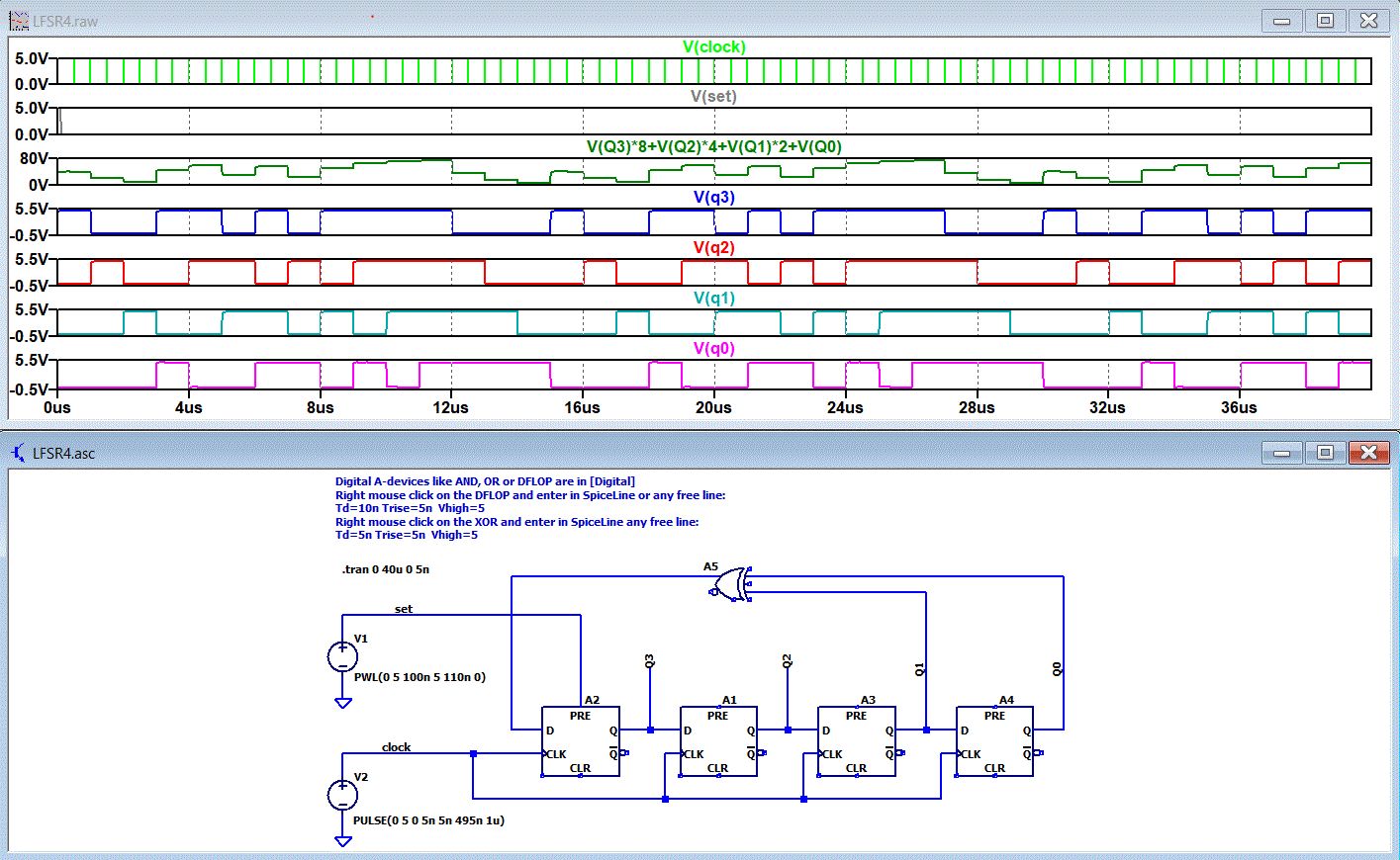

Michel M. schrieb:
> Hallo Helmut S.,
> würde gerne mit Deinem Schieberegister
> Linear-feedback shift register
> simulieren, leider ... geht es nur bis zum xor :-(
> Habe es unter diesem Thema gelassen,
> damit es direkt unter Schieberegister weiter läuft.
Addiere doch einfach noch soviel Flipflops "dflop" wie du willst und
mach die EXOR-gates "xor" dazu.
Im Anhang ein Beispiel für LTspiceXVII.
Helmut

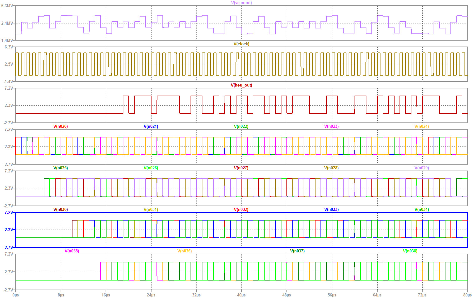

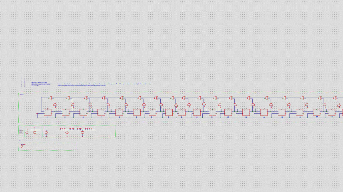

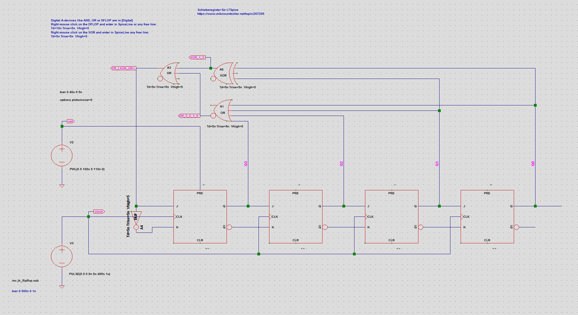

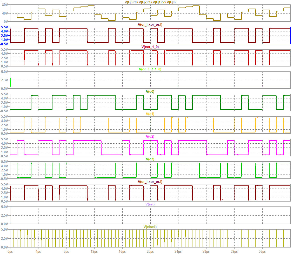

#6266390
Hallo Helmut,
... das musste noch erweitert werden .... :-)
20er Fibonacci-LFSR zu Erzeugung mithilfe von
" pseudo-random binary sequence" für weißes Rauschen ....
Einstellung, Beweis und Vergleich mit LTspice dass es auch weißes
Rauschen ist fehlt mir noch .... also ein ordentliches qualifiziertes
Preview für das linear-feedback shift register wäre nicht schlecht  ;-)
... und vielleicht noch ein paar Tipps für solche größere Schaltungen
#6271417
Michel M. schrieb:
> Hallo Helmut,
Hallo Michel M.
Warum addierst du die Ausgänge mit binärer Gewichtung?
Hast du den Artikel gelesen?
https://www.digikey.de/en/articles/use-readily-available-components-generate-binary-sequences-white-noise?_ga=2.217039253.2084950107.1589925323-1079106956.1589925323
Helmut
Beitrag #6283728 wurde von einem Moderator gelöscht.
#6283736
Hallo Helmut,
danke vorab schon mal .... :-)
https://www.digikey.de/de/articles/use-readily-available-components-generate-binary-sequences-white-noise
..  klar ...sogar in D, hilft im Moment aber auch nicht  ;-)
Die eingetragenen Rückkopplungen des 4 to 20-bit Fibonacci LFSR
Polynomials aus
https://en.wikipedia.org/wiki/Linear-feedback_shift_register
20, 17 , 1.
https://www.edn.com/tutorial-linear-feedback-shift-registers-lfsrs-part-1/
19 , 2
je nachdem welchen Fall und Einsatzgebiet bearbeitet werden soll.
Abgriffe sind sowohl für XOR-basierte als auch für XNOR-basierte LFSRs
identisch, .. nur bestimmte Kombinationen von Abgriffen ergeben eine
maximale LFSR Länge. Ok.
Die extra rechnerische binärer Gewichtung ist nur zum "Überprüfen“ der
"Zufälligkeits-Reihenfolge" gedacht, da nachher auch die Zahlenwerte
verwendet werden.
Hier wird ja auch „gewichtet“ aber eben nur positiv ?!
Die Amplitudenfrequenz-Antwort wird durch die nachgelagerten Schaltung
und vom OP bestimmt  .... aber vor allen Dingen die korrekte berechnete
Umsetzung der Gewichtung mit (Sinx/x) zu den Ausgängen hängt  ... :-(
https://ez.analog.com/dsp/sigmadsp/f/discussions/67027/simple-example-of-fir-filter
Hilft auch nicht weiter ...
https://www.arc.id.au/FilterDesign.html
http://t-filter.engineerjs.com/
hier bräuchte ich mal einen Tipp, oder vernünft. Litera  ....
https://www.wolframalpha.com/input/?i=++y%3D%28sinx%2Fx+%29
kennt FIR nicht  ... :-(
...einfach ausprobierte Werte bei R eingetragen. :-(
nur zum Testen der Schaltung ...
