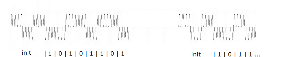

OP #3364998
lt. erfahrungsberichten von anderen modell-uboot-bauern ist das 11m-band
ein guter kompromiss. lese mich seit einem halben jahr in den bereich
modellbau-uboot ein
*) reichweite in süsswasser 3 bis 11m bei entsprechend niedrieger
bandbreite
*) antenne im wasser bei rund 70cm länge, überwasser dementsprechend
länger
ja, klar, je tiefer die frequenz, desto weniger daten, desto höher die
tauchtiefe, je länger die antenne ...
und eine schlepp-antenne von hundert metern kommt nicht in frage ;)
wenn ich also rein theoretisch feldversuche starte (27mhz, 4W
sendeleistung, antennenlänge 70cm ...) muss ich schauen wie tief ich
wirklich komme. das problem mit dem digitalfunk besteht immer noch.
habe mich gerade an die schulzeit zurückerinnert, habe defakto eine
eingebung gehabt. lege ich richtig in der annahme, dass digitalfunk in
etwa so funktionieren könnte? [bild]
wechselnde flanke = 1, gleiche flanke = 0, 2x wechselnde zum
initialisieren und aufwachen?
