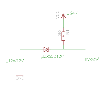

Hallo Elektronikprofis.
Ich brauche für die Programmierung eines "Industriegeräts" über die
RS232 meines PCs einen Pegelshifter.
Die RS232 gibt -12V bzw. +12V aus, mein Gerät benötigt 0V bzw. 24V
Spannungspegel. Hört sich ganz einfach an, zum Eingangssignal (-12V/12V)
+12V dazuaddieren -> 0V bzw. 24V.
Nunja, bin aber mit einem Summierverstärker auf keine Lösung gekommen.
Wohl deswegen, weil die Versorgungsspannung des OPVs ja mindestens -12V
und +24V betragen muss (Rail-to-Rail) - die muss den Eingangs- und
Ausgangsspannungsbereich abdecken.
Meine Frage: Mit welcher elektronischen Schaltung würdet ihr das Problem
lösen (OP-Schaltung, Transistor,...?)? Fertige ICs finde ich keine.

Da keine Analogspannungen benötigt werden, einfach mit den +/-12V einen
Transistor schalten, der ein Pullupwiderstand zu einer 24V Versorgung
hat.
Diese Schaltung invertiert dann allerding. Darum das Selbe nocheinmal.
@ Hans N. (j_n)
Ist es auch.
Ein Pull-Up Widerstand von 2-5k gegen +24V an deinen Eingang und eine
12V Z-Diode zwischen Eingang und Ausgang.

Ich bedanke mich herzlich für die beiden Antworten.
Sehr interessanter und einfacher Ansatz. Sollte der Pull-Up nicht am
Ausgang hängen? Hab mal ein Schaltbild angehängt zur Verdeutlichung.
Beste Grüße
