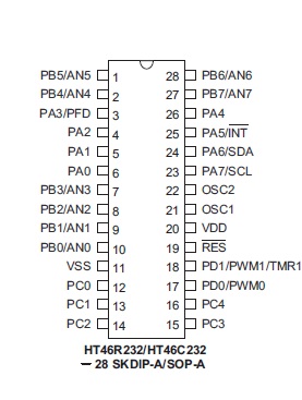

Ich hoffe das die Screenshot's aus der PDF okay sind, weis sonst nicht
wo ich es hochladen soll.
//edit
irgendwie läd er hier keine bilder hoch daher als link
http://www.ld-host.de/uploads/images/025b4d046396cae5d0dd2f03b46ef16e.jpg
http://www.ld-host.de/uploads/images/0aa343a0060d332ca985d716b702b072.jpg
Würde mich freuen wenn man mir Hilfestellung geben würde.

Hier mal das was ich rausgefunden habe:
Links die Stiftleiste, Rechts die Pin's vom HT46, orientiert am Bild
welches am ersten Posting ist:
Reset - ?
GND    11 VSS
A_CLR  14 PC2
H_O    15 PC3
L_O    16 PC4
SCL    23 SCL
SDA    24 SDA
Reset, kein plan, wird mit 2 wiederständen auf GND geleitet.
Kann nicht durchmessen ob Reset auch an pin 19 vom HT46 anliegt.

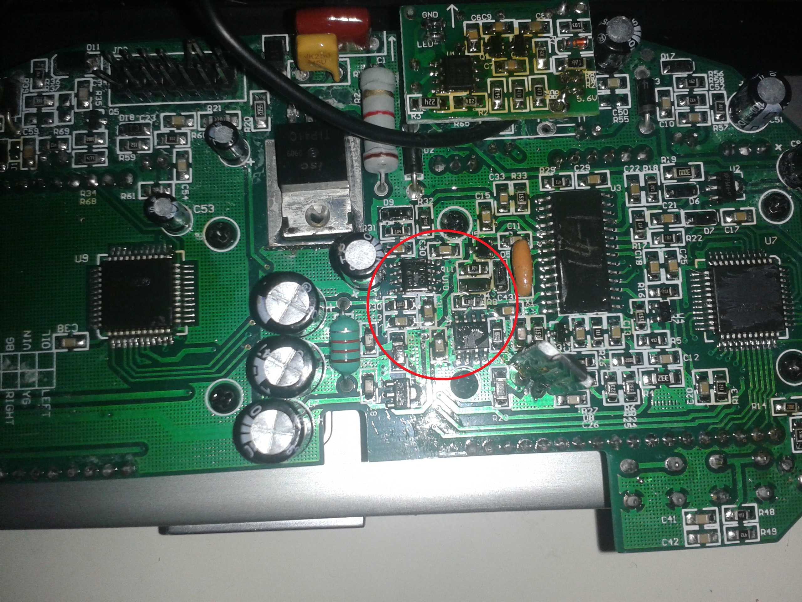

Im Zweifel mach doch mal ein Foto der Platine und zeig es uns. Wenn
alles nichts hilft, kannst du immer noch die gefahrene Strecke über
einen Pulsgenerator am Tachosensor simulieren und den Kilometerzähler so
hochdrehen. Das kann ne Weile dauern, sollte über Nacht aber schon
ordentlich hochzählen.
von Karsten B. (der-block)
Stimmt, die beiden habe ich total ignoriert und mich auf den HT fixiert.
Hab aktuell nur mein Handy als Cam zur hand und werde gleich mal
versuchen zu lesen was auf den 2 kleinen 8 pin "mopped's" steht.

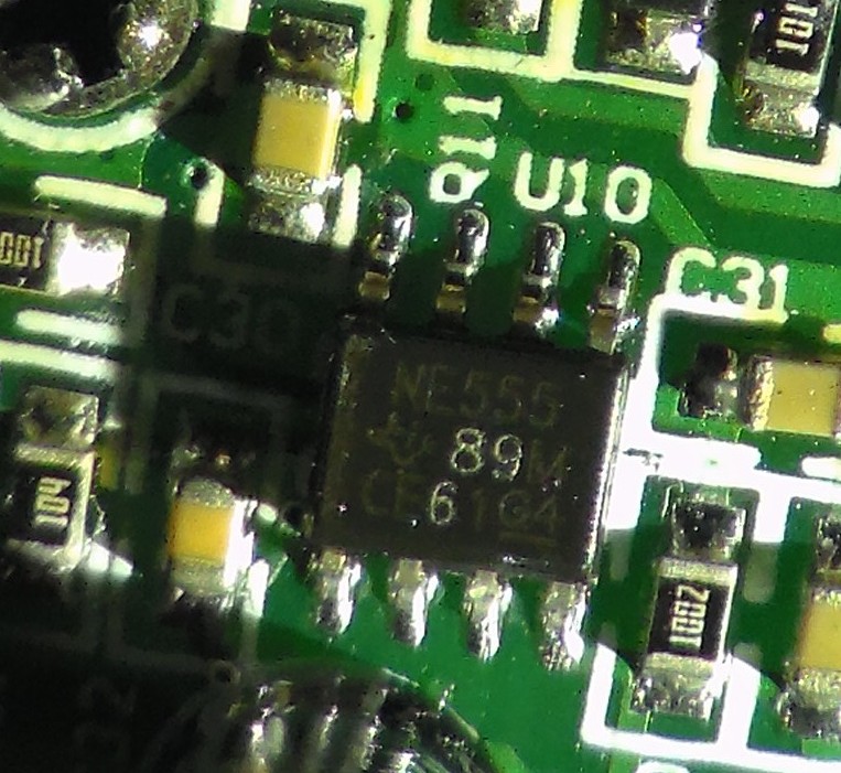

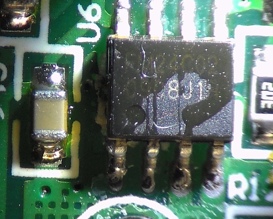

Folgendes steht auf den beiden 8pin kollegen:
FM24C02
0908J1R
NE555
89M
CE61G4
Der erste  (24C02) ist ein serielles EEPROM mit 2 kiBit (256 Byte)
Speicherkapazität.

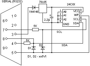

I2C ist ein 2-Draht Bus mit den Signalen SDA und SCL, die ich oben schon
erwähnt hatte. Lies dich da mal ein und schau bei den Arduino Jungs, was
sie schon an Sketchen für I2C EEPROMs gebastelt haben.
http://www.arduino.cc
Edit: Das hier sieht gar nicht schlecht aus:
http://playground.arduino.cc//Main/InterfacingWithHardware#Storage
Notier dir genau den Kilometerstand und lies dann das EEPROM aus.

Ist es egal welchen 24C02 ich in der bucht kaufe ?
Artikelnummer 360588773212 gefällt mir recht gut, sofern das passt ?
Viel zu teuer und hat das falsche Gehäuse. Du brauchst ja die SMD
Variante. Bei anderen Anbietern kostet das Ding nur 50c:
http://www.segor.de/#M%3D1%26Q%3D24C02
Ist übrigens auch in jedem Schnurlostelefon verbaut, du hast ja ne
schöne Entlöte :-)

Achtung: Der FM24C02 kann auch ein FRAM (Ferroelectric Nonvolatile RAM)
sein.
Da es üblicherweise teurer ist als ein Standard-24C02 EEPROM, kann ich
mir vorstellen, dass der Entwickler sich was dabei gedacht hat dieses
einzusetzten, z.B. schnelle Zugriffs- und Schreibzeiten, extrem häufiges
schreiben etc.
Also bitte nicht irgendein 24C02 nehmen.

habe grade eine alte verstaubte soundkarte entdeckt mit einem 78L05
drauf...
> sein.
Was lässt Dich zu dieser Annahme kommen?
http://www.fmsh.com/english/products/FM24C02-04-08-16_ds_eng.pdf
Und das hier ist von Fairchild.
http://pdf1.alldatasheet.com/datasheet-pdf/view/51917/FAIRCHILD/FM24C02/+_1828UwYhRDpKxHelTzDLzE+/datasheet.pdf
Du hast natürlich Recht, deshalb liegt die Betonung auf kann.
Die Bilder bzw Informationen sind nicht ausreichend genug um diese
Vermutung zu beweisen.
Karsten B. schrieb:
> kann ich da nicht einfach den alten weiter benutzen ?
Wenn du da aus Versehen was falsches programmierst, kann es sein, das
der Tacho nicht wieder hinzukiegen ist. Es muss nicht, aber es kann
sein, das neben dem Kilometerstand
* eine Prüfsumme
* Kalibrierungswerte
* Zustände
gespeichert sind. Wenn du partout keine 50ct ausgeben willst, speicher
wenigstens als erstes den Originalinhalt auf den Rechner.
Du musst dir das Datenblatt des 78L05 besorgen, die Belegung ist genau
andersrum als beim 'grossen' 7805. Im Plan fehlen auch die beiden
Abblockkondensatoren direkt am Regler. Nimm die von der Soundkarte...
wo pack ich die denn dann hin ?
So wie auf der Soundkarte: Vom Eingang des Reglers nach Masse und vom
Ausgang des Reglers nach Masse. Praktisch liegen sie also zwischen den
Pins aussen und dem Pin in der Mitte.
ah okay, dann werde ich das auch so machen :)
Danke dir.
werde mich nachher mal dran machen den adapter zu löten und einen pc
zusammen zu bauen.
