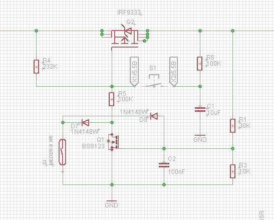

Hallo Community,
ich habe folgende Schaltung entworfen jetzt bin ich am grübeln ob es
eine Möglichkeit gibt über einen mikrocontroller auszuwerten ob die
Schaltung durch den Taster aktiviert wurde oder vom Reedkontakt.
Hat einer ne Idee wie ich das auswerten könnte?

Kann man mit einem Mikrocontroller über einen Port bzw. zwei auf
Durchgang bzw. Niederohmigkeit überprüfen. Denn meine Idee wäre
abzufragen ob die Verbindung zwischen X1 und X2 da ist (wenn ja dann
wurde über den Taster eingeschaltet sonst nicht) sowas wie eine
Flankenerkennung.

Ich frage mich eher, warum Du das eine Mal mittels BSS123 über einen
100k ziehst, das andere Mal direkt mit einem Taster.
Die Lösung für die Erkennung ist, beim Reed-Schalter und dem Taster
jeweils zwei Dioden (oder jeweils eine (Schottky-)Doppeldiode)
vorzuhalten.
Eine zum Ziehen, die andere an Deine µC-I/O-Spannung mittels
PullUp-Widerstand. Beide Status-Signale an den µC legen.
Du musst dann aber mindestens so lange den Reed-Schalter oder den Taster
betätigen, bis der µC angelaufen ist und die Auswertung durchführen
kann.
(Oder sitzt der µC gar nicht hinter dem P-MOSFET?).
Dann wäre hier noch ein Hold-Pfad notwendig.

C1 entlädt keiner mehr. Wurde die Schaltung ausgeschaltet ist ein
schnelles Wiedereinschalten per Taster nicht möglich, da die Ladung von
C1 erst verschwinden muss, was je nach Pufferkondensatoren der
restlichen Schaltung dauern kann.
Muss Du unbedingt abfragen, oder der Taster gedrückt wurde? Geht nicht
die Negation auch: Wurde der Reddkontakt nicht betätigt? Weil dort wäre
eine Anfrage des Kotaktzustandes sehr einfach.

das habe ich auch schon festgestellt hast du einen Vorschlag wie ich das
umgehen kann?
nein es reciht auch wenn ich weiß bzw. auswerten kann ob der Reedkontakt
betättigt wurde oder nicht.
Wie kann ich das einfach mit µC Abfragen?

Naja, einfach den Reedkontakt mit einem µC-Pin verbinden. Kommt aber
ganz auf die Spannungsbereiche an, ggf. muss der Pin dann noch
Spannungsbegrenzt werden (Widerstand und Zenerdiode).

??Verstehe die Schaltung nicht
Nehmen wir an der Reedkontakt wird eingeschalten, es entsteht eine
UGS-Spannung am Q2, dieser leitet.
Wenn dieser leitet entsteht aber am Ausgang eine größere Spannung als an
Gate, Q2 leitet nicht mehr...
