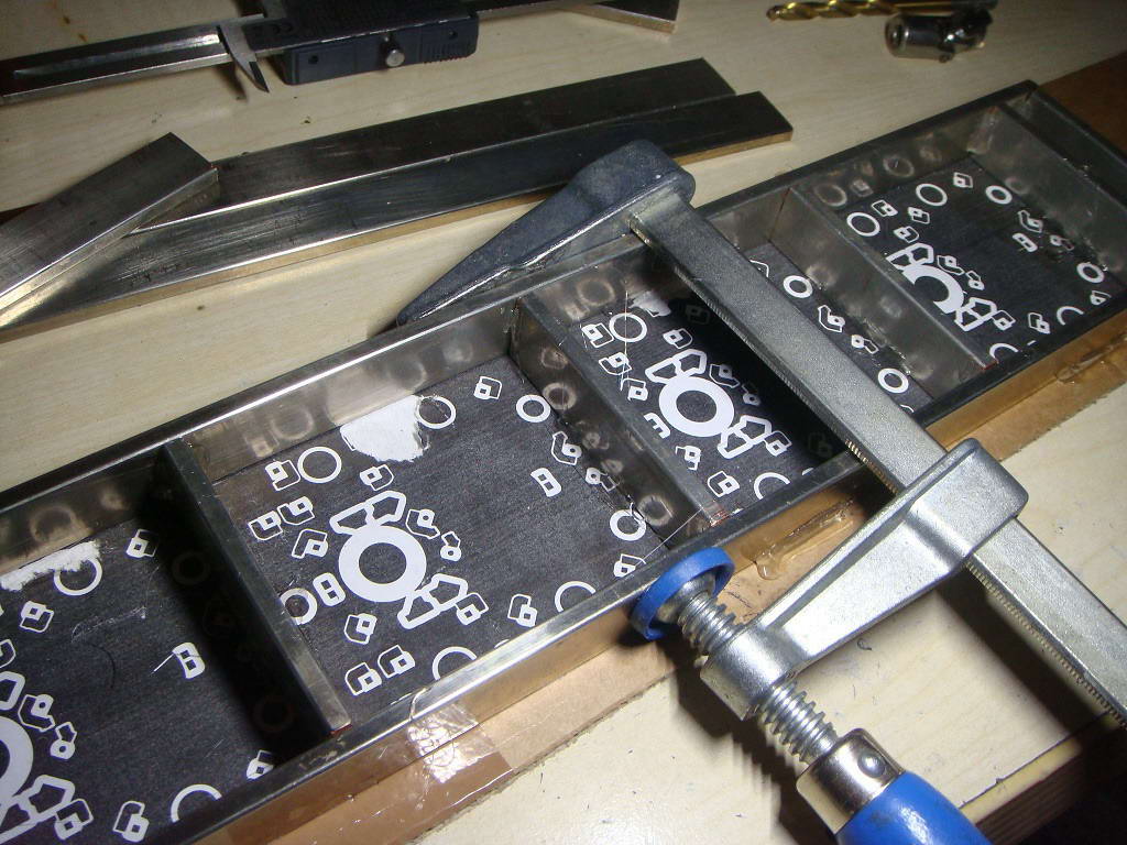

Hallo Leute,
Für eine Ultra-Mega-Hyper-Krass-Fett-Viel-Strom-Platine muss ich einen
Käfig aus Stromschienen bauen. Dafür habe ich massives Kupfer zur
Verfügungn mit 5x20mm Querschnitt. Es ist bereits alles zurechtgesägt
und fixierst.
Die Kupfer-Dinger sollen mit möglichst wenig Lötzinn und mechanisch
stabil miteinander verbunden werden.
Dafür möchte ich die Teile vorher miteinander verschrauben, um die
Spalten zusammenzudrücken.. (M3-Schrauben)

Das mit dem hart Löten ist so ne sache. Irgendwann muss ich das teil ja
auch mal auf die Platine löten. Ich wollte das verschraubte teil dann in
einem Schritt im ofen auf 250°C bringen, die wärmekapazität das lötzinn
schmelzen lassen und die platine drauf legen, sollte klappen. Ich
bekomme die Dickkupferplatinen aber auch erst in 2 wochen oder so..
Ich möchte es vor dem finalen Lötprozess eigentlich ungern
unauseinandernehmbar machen, falls ich irgendwelche Abmessung verkacke..
oder was beim Platinen-Hersteller schief geht.
Sobald das mit den Platinen verlötet ist, sollte es so stabil sein, dass
mechanische belastbarkeit kaum ein problem is.

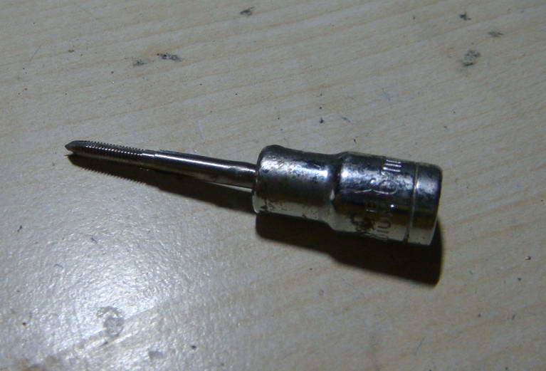

Wenn ich was von gewindeschreidmaschine höre... schau mal in den anhang
-> das kapppt auch ;-) irgendwie zumindest. muss ja nicht perfekt sein.

@ernst: nein, ich baue 4 asymetrische halbbrücken.
Die Leitfähigkeit bei hohen temperaturen entzieht sich ehrlichgesagt der
relevanz; das soll bei Zimmertemperatur betrieben werden. Und was macht
es schon eine sub-mm dicke lötzinnschicht.. ja ist halt schlechter
leitfähig als Kupfer, aber dafür auch vom Weganteil her nichtig.
@tmomas: ist in planung. irgendwo werde ich schon ein rohr autreiben.
wie gesagt.. 28 löcher. sollte doch möglich sein. muss ja nicht
grundsolide und für die ewigkeit halten.

Ne, genau wegen solcher art diskussion wird eben nicht gesagt was es
wird ;-) Es soll beim Thema bleiben. wbei das wichtigste wohl geklärt
ist., danke soweit :-)
Wie gesagt: das Kupfer ist Ohmisch gesehen völliger overkill. Aber auf
den 400u-Dickkupferplatinen sitzen 20 parallelgeschaltete IGBTs, die
hart abgeschaltet werden, wonach sich die Stromrichtung durch die
asym.Halbbrücke schlagartig umkehren kann. und do ein dI von 4kA ist ein
kleiner Horror, bei 600V Spannungsfestigkeit der Transistoren. Und jetzt
wegen ActiveClamping mehere us im Aktiven bereich zu verweilen generiert
einfach unheimlich viel Wärme. Deswegen: induktivität klein halten, und
das beste rausholen.
Was hier zu sehen ist, ist ja nur die LowSide.. es gibt noch 4 weitere
IGBT-parall-gräber, die die HighSide darstellen werden.
An die Enden des Kupfer-Kastens werden direkt große Elkos angeschaubt.
Udo Schmitt schrieb:> Bernd Funk schrieb:>> Von der anderen Seite an der exakt! gleichen Stelle nochmal>> bohren.> Wenn die Bohrerspitze ganz in dem Loch steckt (was ja zu vermuten ist)> dann bohrt er aber in die abgerissene Spitze hinein, was u.U. zum> nächsten abgerissenen Bohrer führt.> Ausserdem steht dann immer noch das Material der beiden Kegel wenn er> Spitze an Spitze bohrt. Wie will er da mit einem gleichstarken> Durchschlag was machen können?
Alo, das kann ich aus eigener Erfahrung bestätigen, ich hab' bei einem
abgebrochenen 3mm-Bohrer in Kupfer exakt dagegengebohrt und tatsächlich
ist der zweite Bohrer auch weggeknackst - und beide saßen bombenfest in
der Bohrung, kein 'rausschlagen, kein 'rausdrehen...
Ich hab' dann als letzten Ausweg mit einem 3mm-Betonbohrer beide
HSS-Stümpfe aus der Bohrung gekrümelt. In den resultierenden Tunnel, den
man nicht mehr Bohrung nennen kann, ein Gewinde zu schneiden, kann man
aber getrost vergesssen...
Habs rausgefräßt. Dremel ala Zahnarztstyle. Womit? Scheinbar egal. Geht
alles im arsch am Bohrer stahl. Aber stumpf + megadrehzahl zwingt jedes
metall nieder.
