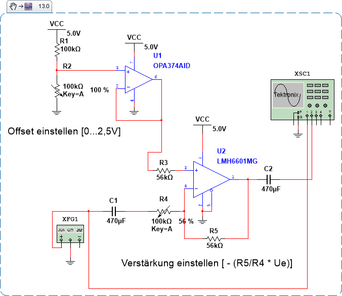

Lös.:
Siehe Bild im Anhang. Einen Rail to rail OPV zum erzeugen eines
einstellbaren Offsets. und anschließend auf einen Invertierenden
High-Speed Verstärker um das Signal zu verstärken. Zu R5 würe nocn ||
ein Kondensator kommen um das ganze als aktiven TP nutzen zu können.
So ich hoffe, Ihr wisst so ca. wie ich mir das denke;-)

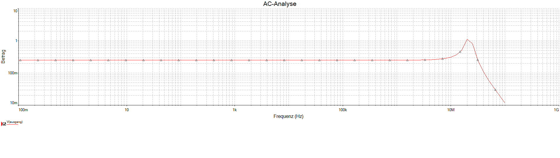

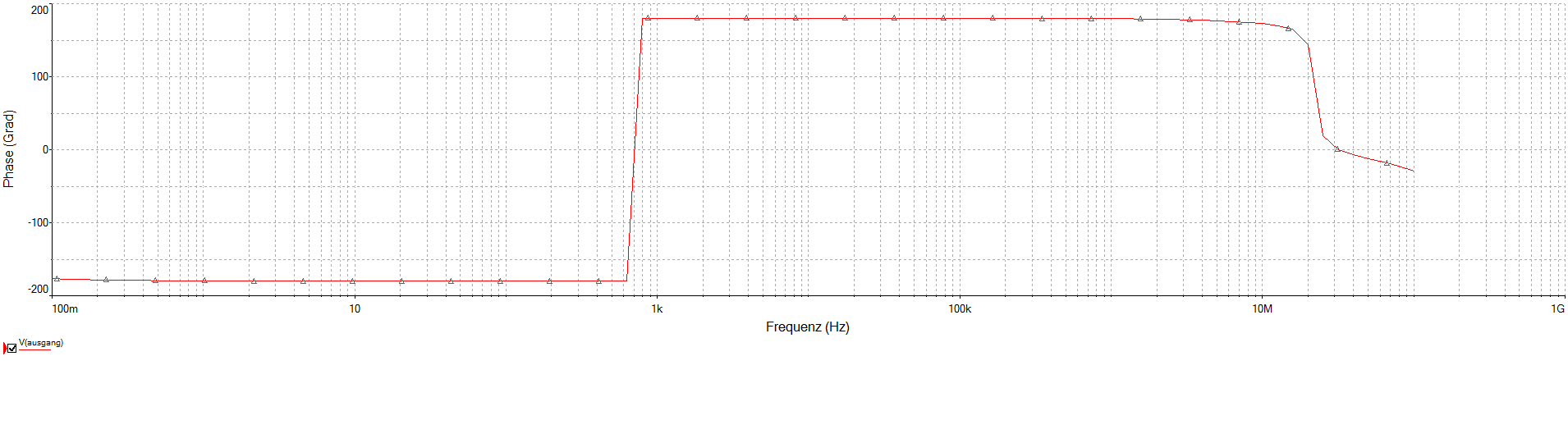

Meine Fragen sind jetzt, ist es sinnvoll das so zu machen oder sollte
ich lieber einen Transistorverstärker nehmen und warum? Sind die
Koppelkondensatoren C1 und C2 sinnvoll oder gelten diese nur für
Transistorschaltungen? Ich habe die Schaltung bis jetzt nur Simuliert.
Das Bodediagramm ist im Anhang. (Noch ohne den Tiefpasskondensator)
Vielleicht hat ja der ein oder andere noch Tipps und Ideen aus der
Praxis.
Vielen Dank und Viele Grüße
Christian
Wenn Dir der OP genügend Strom liefert, brauchst Du keine Transistoren,
ist OK so.
> Sind die
Beide Kondensatoren verzerren bei niedrigen Frequenzen das Signal.
Gerade C2 ist kritisch, da sich die Zeitkonstante R x C mit der
Belastung am Ausgang ändert. Du kannst beide weglassen und den Offset
über R2 einstellen-
Zu Offset: Besser ist es, das Poti an den Enden nach + und - zu
verbinden und den Schleifer am OP anzuschließen, dann ist die
Einstellung linear.
Über und unter dem Poti kommen dann noch Widerstände, um die
Einstellgrenzen festzulegen.

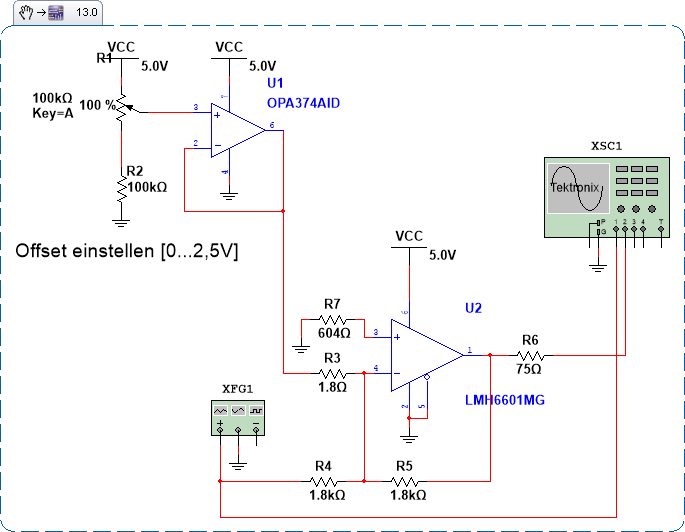

MaWin, ich habe Deine Schaltung aufgebaut (Anhang) aber leider ist das
Ausgangssignal geringer als das Eingangssignal. Ich finde aber den
Fehler nicht... Wie nennst sich die Schaltung? Ich werde da nicht so
richtig schlau draus.
Mit dem zweiten Poti wollte ich eigentlich die Verstärkung/Amplitude
einstellen, hat das einen besonderen Grund, warum du das raus genommen
hast?
Die Platine wird das Problem, wenn ich eine vernümftige Verstärkung hin
bekomme. Step by step
Grüße

> Ich finde aber den Fehler nicht..
+5V
 |             FG --1k8---+---1k8---+
100kPoti--|+\             |         |
 |        |  >-+--1k8-----+---|-\   |
100k   +--|-/  |              |  >--+--75R-- out
 |     |       |  GND --1k2-+-|+/
GND    +-------+            |
                            +-1k2- +5V
>  hat das einen besonderen Grund, warum du das raus genommen hast?
Das Poti war an einer wirklich schlechten Stelle im Signalverlauf.
Aber eine viel bessere fällt mir auch nicht ein, daher Festwiderstand.
