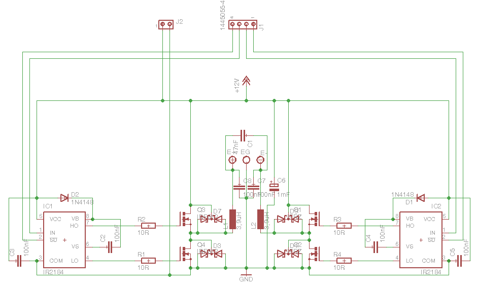

Hier noch der Schaltplan, falls der die Sache klarer macht. Die
Darstellung der Dioden ist etwas komisch, da meine eben 3 Beinchen
haben, und ich das ja auch im Board richtig dargestellt haben will.

Gerd E. schrieb:
> Ich glaube da
> fehlt Dir auf jeder Seite eine Verbindung von VS zum Source der
> Highside-FETs. Ohne die wird das nix mit dem Bootstrap.
Oh, ja, natürlich. Vielen Dank.
Oh, eine Vollbrücke.
Da hast du 4 Transistoren (die alle sperren könnten) und brauchst daher
4 Freilaufdioden.
Und - oh Wunder - die Freilaufdiode des eines MOSFETs liegt dann genau
dort wo der andere MOSFET ist.
Es gibt dann 3 Möglichkeiten:
Du verwendst die im MOSFET eingebaute Diode. Wenn deren Leistung reicht.
Die Verluste der Diode entstehen im Trabnsistorgehäuse, addieren sich
also zur Transistorverlustleitung.
Willst du das nicht, ooder sind die eingebauten Dioden zu langsam für
deine PWM, musst du extern am MOSFET eine Diode parallel schalten, und
damit der Strom auch bestimmt durch die externe fliesst und nicht zum
grossen Teil durch die eingebaute, muss die externe Diode eine geringere
Flussspannung haben, also nimmt man eine Schottky-Diode und achtet
darauf, daß die interne im MOSFET in dem Fall KEINE Schottky-Diode ist.
Dann gibt es noch eine dritte Möglichkeit: Man schaltet bewusst genau in
dem Moment wo die Diode die parallel zum MOSFET ist, den MOSFET ein.
Damit fliesst der Strom durch den MOSFET (in umgekehrte Richtung, aber
ein ist ein). Da ein MOSFET oft einen geringeren Spannungsabfall hat als
die Diode, sogar die Schottky-Diode, erspart das insgesamt Verluste. Man
muss nur die Schaltzeiten ganz genau erwischen. Die externe Diode kann
man sich dann sparen, die interne Diode wird in der ersten Mikrosekunde
leiten wenn der MOSFET einschalten sollte aber noch nicht eingeschaltet
ist, aber dann wird sie kurzgeschlossen, halt also Zeit zu sperren, muss
also auch keine schnelle Diode sein und der Verlust in der Mikrosekunde
ist auch egal.
