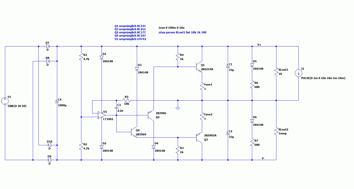

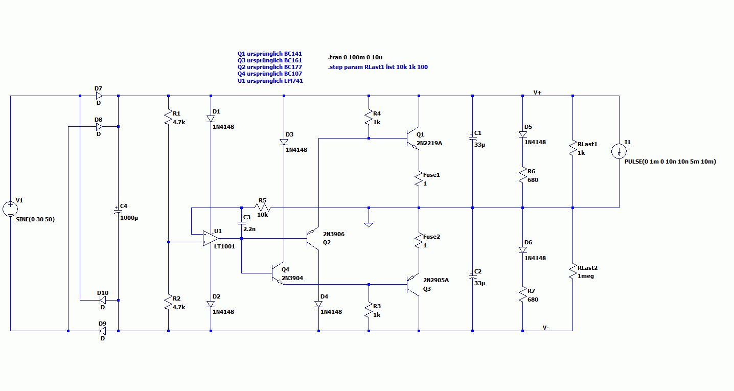

Ich bin beim herumsurfen auf folgende Schaltung gestossen; angeblich aus
einer alten Funkamateuer Ausgabe. Welchen OpAmp sollte man hier
verwenden ? Habe es schon mit verschiedenen Rail-to-Rail Typen versucht.
Die Ergebnisse sind nicht besser. Was ist theoretisch erreichbar ? Ab
einem Widerstandsverhältnis von 100 Ohm zu 1 MOhm ergeben sich Störungen
im Spannungsverlauf. Was könnte man schaltungstechnisch verbessern ?
Im Anhang: Einmal als Bildschirmkopie (PNG); einmal als LTSpice Datei.

Ich konnte keine finden - wenn man die Eingangsspannung richtig macht.
Du brauchst dich nicht zu wundern, wenn du als Eingangssignal 30V Sinus
drauf gibst. Da ist der OPA zeitweise ohne Versorgungsspannung und die
Transistoren werden zeitweise invers betrieben. Das muss nicht
funktionieren und in Wirklichkeit geht vermutlich einiges kaputt.
Nimm mal für die Quelle V1 den Wert SINE(25 2 50)

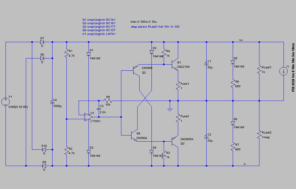

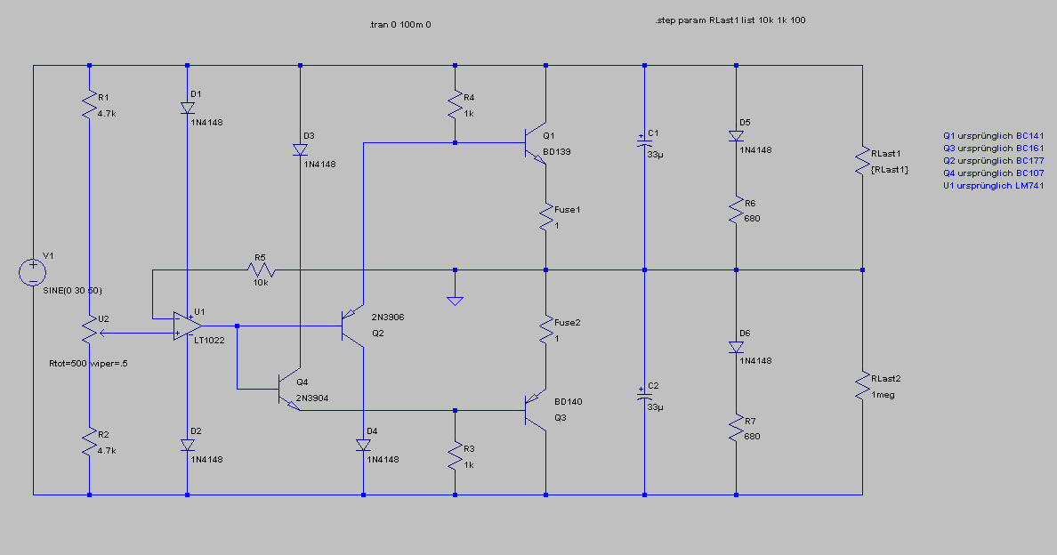

Eigentlich geht die Schaltung mit jedem Opamp, wenn du noch einen 2,2nF
Kondensator zwischen Ausgang des Opamps und dem -Eingang des Opamp
einfügst. Dieser Kondensator ist ganz wichtig für die Stabilität. Siehe
Anhang. Plot mal V+. Dann den C mal auf 2.2p ändern und simulieren.
Überzeugt?

Mmmmmmh, du hast einen Störimpuls auf den Ausgang gegeben und die
Eingangsspannung auf 20V beschränkt.
Ohne den 2,2p Kondensator ergeben sich Schwingungen.
Der kann eigentlich nicht Schaden.
Trotzdem ergeben sich bei einem Lastwiderstandverhältnis von 100 Ohm zu
1 MOhm unschöne Abweichungen. Aber nur in der negativen Halbwelle.
Das muß doch was zu bedeuten haben. Irgendwo ist eine Unsymmetrie.
Grübel. grübel.

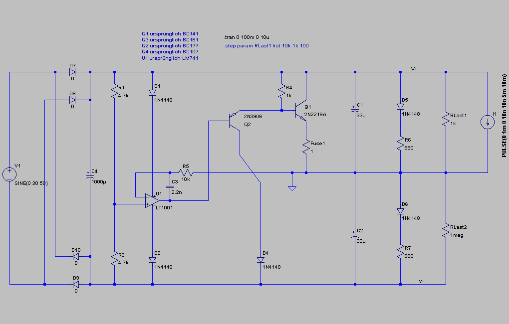

Gast #3365825
Helmut S. schrieb:
> Siehe Anhang. 1 Download nach 60 Minuten
Helmut S. schrieb:
> Ich habe mal... 0 Downloads
Zu faul, für die Anderen auch mal ein Bild anzuhängen? Oder willst du
ein only LTSpice-Forum erzwingen?
Im übrigen ist die Schaltung einfach nur lächerlich aufwändig für die
Aufgabe und nichtmal richtig stabil (nur unter eingeschränkten
Bedingungen).
