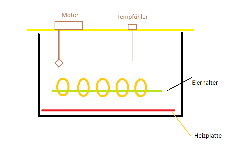

Erstmal für meine spezielle Freunde..Bin aus dem schönen Urlaub zurück. Nun zum Thema. Ich möchtet einen Onsen-Ei kocher bauen. Bekannlich braucht man einen konstanten Wassertemperatur von 64 °C. Der Behälter wird etwa 5 Liter Fassungvermögen haben. Um das Wasser auf die Temperatur zu bringen/ bzw. halten , habe folgendes überlegt: Einen Tauchsieder mit etwa 300W ein oder evtl. zwei DS18B20 Sensoren. AVR für die Messung und um das 230V Relais für den Tauchsieder ein bzw. auszuschalten. Wenn die Temparatur über eine bestimmte Zeit konstant ist, könnte ich die "Uhr starten". Das Wasser sollte auch "gerührt" werden. Beim Pollin habe ich schon diverse Motoren angeschaut, weiß nicht welcher am besten geeignet wäre. Auf die Motorenwelle, könnte ich evtl. einen Flügelrad anbringen. Bessere und günstigere Idee ? Für diejenigen, die nicht wissen was ein "Onsen-Ei" ist : http://www.gourmet-blog.de/das-perfekte-ei-garen-das-beruhmte-onsen-ei/
Thomas der Bastler schrieb: > Für diejenigen, die nicht wissen was ein "Onsen-Ei" ist ich weiß ja nicht, für mich sieht das nicht so lecker aus mit dem schlabbrigen Eiweiß - da kommen bestimmte Assoziationen hoch. Aber das mag ja ganz lecker schmecken, und du wirst daraus bestimmt wieder ein interessantes Projekt draus machen. Viel Erfolg!
5 Liter Fassungsvermögen für einen Eierkocher?
Rufus Τ. Firefly schrieb: > 5 Liter Fassungsvermögen für einen Eierkocher? Von einem "Kocher" würde ich in diesem Falle nicht sprechen wollen. :) Die 5 Liter werden wohl gebraucht um ausreichend Wärmekapazität zu haben, um während der Stunde Garzeit ja nicht von den 64,5C Gartemperatur abzuweichen.
Bei so eine Aktion wollte ich ca. 6 Stck. auf einmal kochen. In den Behälter sitzt dann der Wassererhitzer drin, dann die Aufnahme, bzw. Eierhalter. So ergibt sich eine bestimmte Größe. Zu klein sollte es nicht sein aber auch nicht so groß. Habe auch gerade überlegt, man muss im Vorfeld Messungen machen, in welcher Zeit um wiviel Grad das Wasser erhitzt wird. Also rechtzeitig ein und ausschalten sonst hat man das Problem, daß das Wasser zu heiß wird.
J.-u. G. schrieb: > Von einem "Kocher" würde ich in diesem Falle nicht sprechen wollen. :) > Die 5 Liter werden wohl gebraucht um ausreichend Wärmekapazität zu > haben, um während der Stunde Garzeit ja nicht von den 64,5C > Gartemperatur abzuweichen. Richtig. Es geht mir mir darum wie am besten es umzusetzen. Frage war ja auch. ob es notwendig ist, das Wasser "umzurühren" ?
Rufus Τ. Firefly schrieb: > 5 Liter Fassungsvermögen für einen Eierkocher? Man gönnt sich ja sonst nichts. :-) Gruss Harald
Thomas der Bastler schrieb: > Einen Tauchsieder Ich würde das eher nach dem Prinzip "Wasserkocher" machen wo der Boden eine Heizplatte ist, ein Tauchsieder wird lokal zu viel Wärme erzeugen, die du dann wieder umständlich wegbringen musst. Wenn du das Wasser vorher erhitzt (z.B. im Wasserkocher) reicht es eventuell auch mit ein paar Heizdrähten aus, du musst ja nur den Wärmeverlust kompensieren.
Thomas der Bastler schrieb: > Frage war ja > auch. ob es notwendig ist, das Wasser "umzurühren" ? Wen Du nur "punktweise" mit einem Tauchsieder erhitzen willst, kann es durchaus passieren, dass sich im Gefäß ein Temperaturgradient einstellt, so dass nicht alle Eier die exakt gleiche Temperatur erfahren. Umrühren würde in diesem Falle helfen. Wenn schon, dann richtig ...

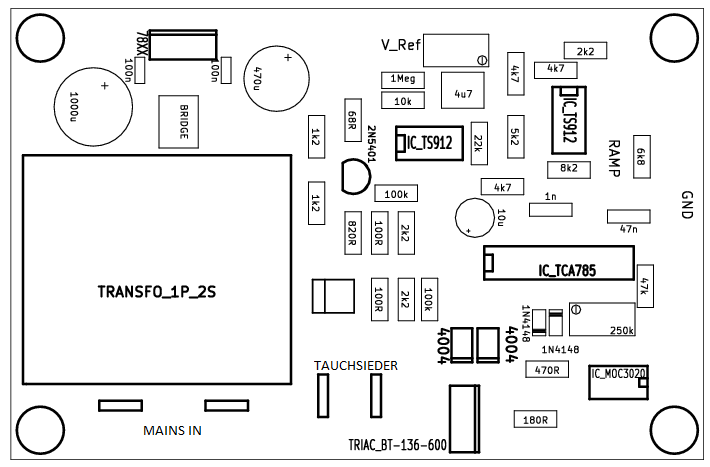

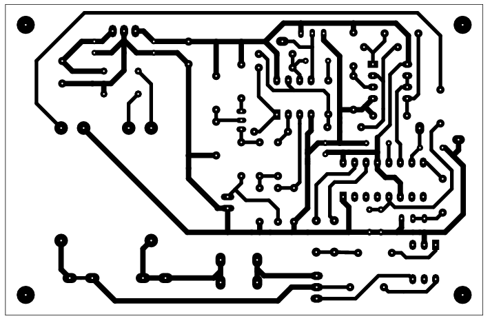

Ja, ist meine Website.. Anbei wie versprochen die Daten.
Danke recht herzlich für Deine Daten.

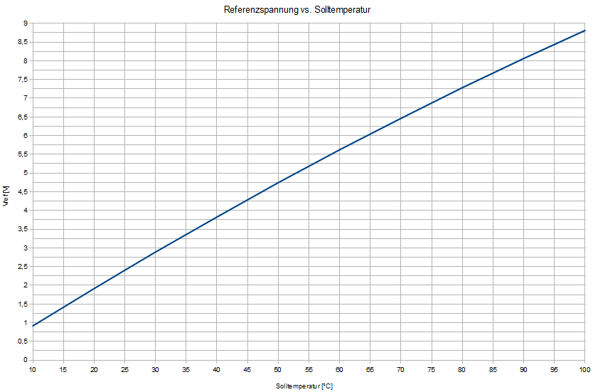

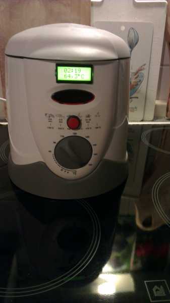

Ich hab mir nach dem letzten Pro-7 Beitrag (Galileo) so einen Kocher gebaut. Ein ATTINY84 und ein LCD 8x2 und eine Friteuse für wenig Geld. Heute gabs grad wieder ein Onsen-Ei :-) Bei Interesse kann ich ja mal ein paar Infos geben. Gruß Panik

Aber "Offtopic" ist dann irgendwie falsch... Die Friteuse gibt's für 13,90 bei Amazon http://www.amazon.de/gp/product/B0009GX14M/ref=oh_details_o04_s00_i00?ie=UTF8&psc=1

Wieviel Eier bekommt man in das kleine Ding denn rein?

So hier der Quellcode. Ist nix besonderes. Eine Zweipunktregelung hat nicht sauber genug eingeregelt. Da auch kein regelbares Stellglied vorhanden ist, sondern nur mit einem Relais ein bzw. ausgeschaltet wird, musste eine andere Regelung her. Über die Leistung, Wassermenge und die Wärmekapazität wird aus der Temperaturdifferenz die nötige Heizzeit geschätzt. Ist diese Abgelaufen wird nach 30s überprüft ob die Temperatur der Solltemperatur entspricht, falls nicht wird erneut mit neuer Heizzeit geheizt. Funktioniert erstaunlich gut, die Temperatur schwankte nur um etwa +-0.5°C. Der GPIO 18 steuert nur ein Relais an, das die 230V für den Wasserkocher schaltet. Die Temperatur wurde bequem von der Couch über SSH kontrolliert ;-)
