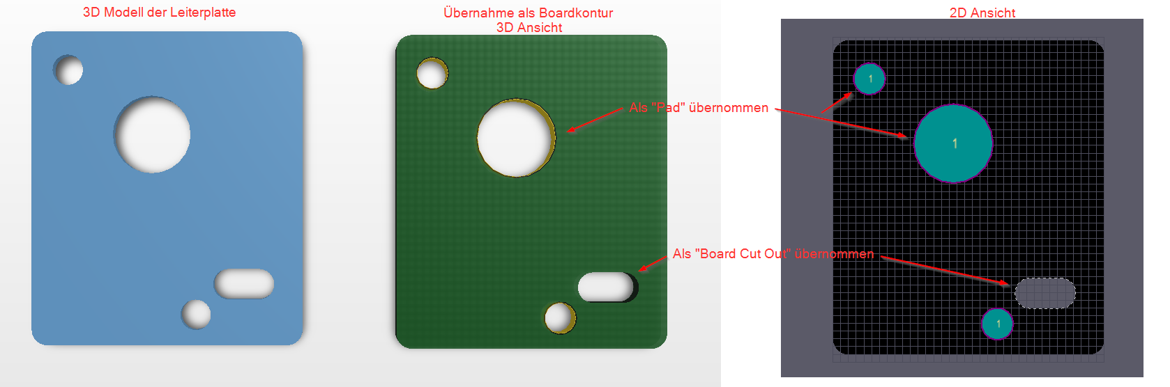

Nun habe ich folgendes Problem:
Diverse Ausschnitte werden als „Pad“ (eigentlich immer die runden, die
für die Befestigungsschrauben gedacht sind), andere als „Board Cut out“
eingelesen.
siehe Anhang „MCAD nach Altium.png“
Dies ist für das Layouten auch nicht weiter schlimm, jedoch beim
Erstellen der Fertigungsdaten würde ich gerne die Boardkontur mit allen
Ausschnitten darstellen.

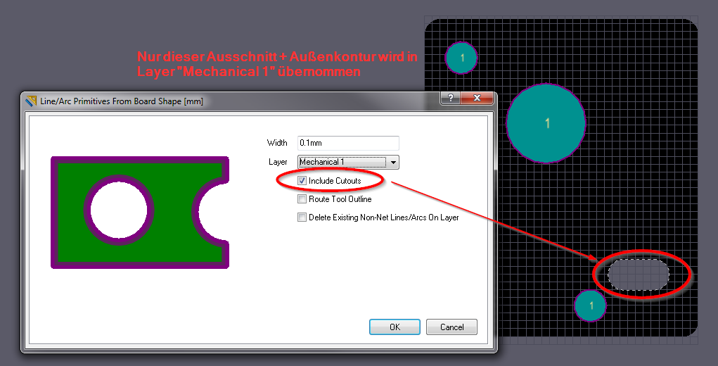

Dieser Befehl sieht recht vielversprechend aus:
Befehl „ Design -->Board Shape -->Create Primitives From Board Shape“
siehe Anhang „Create Primitives from Board.png“
Dieser würde wunderbar funktionieren, wenn nicht einige der Ausschnitte
als „Pads“ eingelesen worden wären.

Das BoardCutOut entsteht, weil das ein Langloch ist. Die Pads werden
angelegt, weil AD annimmt, dass eine runde Öffnung automatisch eine
Bohrung ist (ist ja so nicht mal verkehrt, aber...).

"Create Primitives From Board Shape" würde BoardCutOuts in Linien und
Arcs umwandeln, mehr nicht. Die Pads zählen eben leider nicht als
CutOuts. Die Fertigungsdaten sind ja eigentlich 2D, daher kannst du dir
meine u.g. Vorgehensweise anschauen.

Ich mache das i.d.R. so: Ich brauche einerseits das Pad, da ich dem
PCB-Hersteller ja freundlicherweise in den Gerberdaten die Position und
den Durchmesser der Bohrung angeben möchte. Ob er's später doch fräst
(v.a. bei größeren Durchmessern) kann er dann selbst entscheiden. Möchte
ich nun auch die Kontur der Bohrung haben (beispielsweise eben in
Fertigungsdaten), setze ich einfach im die Boardkontur angebenden
MechanicalLayer einen Kreis mit dem passenden Durchmesser an die
entsprechende Position. Ein TH-Pad ist implizit ja auch ein BoardCutOut,
daher konvertiere ich den Kreis nicht in ein BoardCutOut. Das heisst
für dich eigentlich, du kannst das Pad belassen, und ziehst nur eben
noch die nötigen 2D-Primitives nach.
