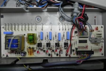

ich habe eine Abzugshaube von Miele mit vielen Funktionen. Auf der
Steuerplatine befindet sich ein Mikrocontroller IMRGN2 von NEC. Leider
eine Sonderanfertigung für Miele und so nicht zu bekommen. Für eine
Ersatzplatine will Miele 350 € haben. Dafür bekommt man schon eine neue
Abzugshaube.
Ich habe das Schaltschema abgezeichnet. Der Controller (5V VCC) hat 5
digitale Eingänge, wo in einer Matrix 7 Tasten hängen, und 12 Ausgänge,
wovon 4 die Motoren steuern, 1 das Licht, und der Rest 10 LEDs in einer
Matrix.
Mit welchen Microcontroller(Board) könnte man diesen IMGRN2 ersetzen?
Grüße
Peter

von Peter B. (schwarzer_peter)
hier die Bilder.
Peter

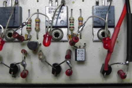

Hallo Dennis,
Über die Resistoren werden die Radialllüfter gespeist. Der Linke 700 Ohm
ist mit Pin14 der rechte mit Pin11 verbunden. Also der Rechte Thyristor
schaltet die Stufe 1 (Strom begrenzt durch 2000 Ohm), der linke Stufe 4
(Turbo - volle Pulle).
Alle I/O's sind Binär.
Die Funktionen kann ich noch nachvollziehen. Möchtest Du es genau
wissen?
Peter
@Dennis
@Helmut
Sind keine komplizierten Sachen. Hier ein "Gedächtnisprotokoll" der
Funktionen:
Der Schalter ganz links (Schublade) ist offen, wenn die Schublade
rein-geschoben ist. In diesem Zustand lässt sich nur Licht bedienen. Die
Taste „Licht“ schaltet den Relais (rechts oben) ein und aus.
Wird die Schublade herausgezogen schließt der Schalter und es wird
automatisch Licht und die erste Stufe der Lüfter eingeschaltet. Jetzt
funktionieren alle anderen Tasten auch. Mit der Taste „Licht“ lässt sich
weiterhin die Lampe  steuern.
Mit den Tasten „+“ und „-„ schaltet man die Stufen 1,2,3 und 4 rauf und
runter.
Taste „STOP“ schaltet den Lüfter ganz aus. Mit der Taste „+“ kann man
ihn wieder einschalten.
Die Taste „MIN“ begrenzt die Laufzeit der Lüfter, 1. Klick auf 15 Min,
2. Klick auf 30 Min, 3. Klick Funktion aus.
Die Taste „#“ soll man drücken nach dem man den Filter
getauscht/gereinigt hat. Es leuchtet dann das weiße LED (an B4). Nach
einer bestimmten Laufzeit der Lüfter (30 Std oder so) geht das weiße aus
und das rote LED an und erinnert an die fällige Reinigung.
Entsprechend werden auch die LEDs gesteuert. Das LED „Stop“ geht an,
wenn die Taste „Stop“ bedient wurde oder die eingestellte Zeit (15 bzw.
30 Min) abgelaufen ist.
Das Reinschieben der Schublade schaltet alles aus.

von Dennis H. (c-logic) Benutzerseite
Wieso hast du den Pin Clock genannt ?
Hat die Haube eine Uhr "gehabt" ?
Am "Clock"-Pin liegt ein 50Hz-Signal an ...
Genau, es muss doch die 15 bzw. 30 Minuten Zählen. Es ist sonst kein
anderer Taktgeber dabei.
Vielleicht wird auch genutzt um die Triacs bei Null zu schalten.
Ich denk ja diese MOhm-Schaltung wäre zu ungenau wenn da kein ADC-Pin
das Ziel ist.
Es ist wohl eher nur ein Pulsgeber für einen Timer.
Die Motoren werden ja anders in der Geschwindigkeit geregelt und nicht
mit Phasenanschnitt.
von MaWin (Gast)
> Triac-Zündung ?
Ja.

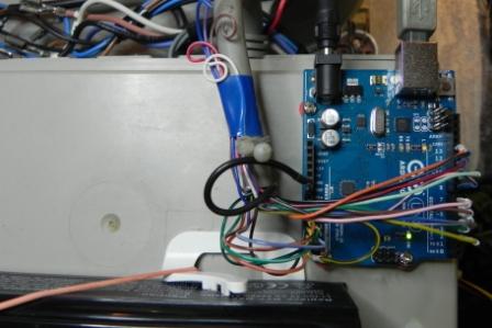

Soo, da bin ich wieder, und zwar ganz schön weiter (dank Eurer Hilfe).
Ich habe mir ein Buch besorgt und ein Arduino Uno, habe ein Programm
geschrieben und alles verdrahtet.
Bin fast am Ziel, leider habe ich noch paar Probleme.
Das größte ist, dass sich das Programm nicht hochladen will, wenn am Pin
0 (RX) etwas angeschlossen ist, es kommt dann die nichtssagende Meldung:
(avrdude: stk500_getsync(): not in sync: resp=0x00)
Weißt jemand, wie man das umgehen kann? Stundenlange googeln hat nichts
gebracht. Diese Meldung wird hundertfach aufgelistet, aber meistens geht
es um Fälle wo sich gar nichts hochladen lässt.
Die Ausgänge von Arduino das sind doch alle OC oder? Welche Spannung
können die vertragen? Nur 5V oder geht auch 10V?
Weiter, überlege ich noch, wie kann ich erreichen, dass die Funktion
einer Taste nur einmal ausgeführt wird, wenn die Taste mal etwas länger
gedrückt wird. Im Moment schaltet sich z.B. das Licht ein und aus bei
jedem Durchlauf des Programmes.

von Gisbert (Gast)
Wir haben auch eine Miele Dunstabzugshaube mit der gleichen
Steuerungsplatine.
Sie war bis jetzt zweimal defekt, beim ersten Mal Netztrafo defekt beim
zweiten Mal Kapazitätsverlust des 470µF-Kondensators im Netzteil.
Wenn der Kondensator defekt ist muß man die Taste für die gewünschte
Funktion immer öfter betätigen bis irgenwann gar nichts mehr geht.
MfG Gisbert

keine 10V? Das heißt ich kann die Triacs so nicht steuern?
Im Moment hängen da noch LEDs.
@Gisbert
Bei mir war es eindeutig der µController.

Beim Original ist noch nen Transistor zwischen Triac und Controller.
Ich denk ja der MaskenROM/OTP-Controller macht normal auch nur 5 Volt.

Problem Nummer 1 beseitigt. Anstatt von Pin0 habe ich Pin13 genommen. Es
funktioniert, keine Probleme beim Hochladen.
Ich werde das Programm mit Sicherheit hier publizieren, möchte es aber
nicht mit dem unfertigem "Zwischenstand" tun.
@Jobst
> Du musst warten, bis der Taster wieder losgelassen wurde.
Genial, könnte von mir sein ;-) , habe ich implementiert, es
funktioniert hat aber ein kleines Schönheitsfehler. Der Lauf des
Programms wird angehalten, was Einfluss auf die LEDs hat.
Hier muss ich doch etwas die Logik meines Programmes beschreiben.
Wie auf dem Schaltplan zu sehen ist, sind die LEDs in einer Matrix
verbunden.
Genauso große Array wurde im Programm deklariert und speichert den
Zustand der LEDs. Auch die Tasten sind in einer Matrix verbunden wobei
die zwei Spalten der Tasten-Matrix den zwei Reihen der LED-Matrix
entsprechen.
Der zustand der Reihen (Pin 14 und 15) wechselt (01->10->01 usw.) bei
jedem Durchlauf des Programms. Entsprechen wird die Array ausgelesen und
die OUTs geschrieben. Wird das Programm durch den Klick auf eine Taste
angehalten , erlöschen die aktiven LEDs der anderen Reihe.
Ich dachte, die Ausgänge des Arduino "Open Collector" sind, da sie kein
"High" zustand annehmen wenn ich auf sie HIGH schreibe. Ich musste an
jeden Ausgang, der mit einem Inverter verbunden ist,  ein 10k Resistor
zu VCC anhängen, damit diese überhaupt funktionieren.
Wenn die aber nicht mehr als 5V ertragen können, dann muss die
Triacks-Steuerung geändert werden. Also noch ein Tranistor (npn)
zwischen Arduino und vorhandene (pnp) Transistoren.
Oder ich tausche die drei pnp gegen npn und dann brauche ich nur noch
die 10k gegen 1k zu tauschen. Das müsste eigentlich auch funktionieren.

Sorry, das mit dem Timerinterrupt habe ich nicht hingekriegt. Wenn das
in Verbindung mit einer einfachen "Wartefunktion": while(tasteOn==0){}
überhaupt möglich ist.
Wie auch immer, ich habe das Problem anders gelöst: mit einer
zusätzlichen Variabel, die sich merkt, ob die Taste immer noch gedrückt
wird oder schon wieder. Funktioniert einwandfrei.
Soo, das Projekt ist damit beendet. Die Dunstabzugshaube hängt wieder in
der  Küche und meine Frau ist begeistert, (was auch der Zweck der Übung
war.;-))
Mir hat auch Spaß gemacht, mein altes Hobby zu erfrischen.
Ich bedanke mich recht herzlich bei allen, die mir dabei geholfen haben.
Ich aktualisiere gerade die Dokumentation, und  in der Hoffnung, dass
sie noch jemand brauchen kann, werde ich sie hier hochladen.
Im Anhang schon mal das Programm.
Grüße
Peter
Ich habe jetzt auch den Schaltplan aktualisiert und noch paar Fotos
beigefügt.
Hier noch eine kurze Beschreibung ausgeführten Arbeiten für eventuelle
Nachahmer.
Der kaputte Chip von NEC wurde mit Dremel weggeflext und die einzelnen
Beinchen rausgelötet. An deren Stelle kam ein etwa 20cm langes Stück vom
alten Druckerkabel. Dann alles  mit Heißkleber dingfest gemacht. Am
anderen Ende des Kabels wurden vergoldete Stifte (aus einer IDE-Buchse)
angelötet.
Für Arduino-Stromeinspeisung wurde ein passender Stecker (übrig
geblieben von einem Universal-Netzteil) genutzt, der an die 10 V auf dem
Board angeschlossen wurde.
Um alle Eingänge des ULN-Chips an den VCC anzuschließen, kam ein
Resistor Terminator (10kohm) aus einem alten 5 1/4" Laufwerk zum
Einsatz. Platz für ihn (zwischen Controller- und ULN-Chip) war schon auf
dem Board vorgesehen.
Dann wurden die drei Transistoren (gewonnen aus einem kaputten
PC-Netzteil) wie auf dem Foto zu sehen ist, montiert. Darunter verlaufen
zum Glück die VCC und GRND Bahnen. Die LEDs, die auf dem Foto noch zu
sehen sind, dienten nur als Anzeige, ob der Triac angesteuert wurde. Die
wurden danach entfernt.
Als Stromquelle bei allen Arbeiten und Tests diente ein ausrangierte 11
Volt Notebook-Akku. Erst als alles fertig war und funktionierte, wurde
die DAH an Stromnetz angeschlossen. Nicht vergessen vorher den USB-Kabel
aus dem Arduino zu ziehen.
