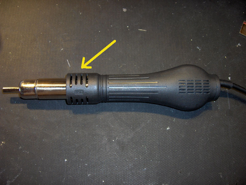

bianchifan schrieb: >> Am Handteil sind die Finger etwas mehr der Hitze ausgesetzt als bei >> den anderen Chinateilen mit Membranpumpe in der Basisstation, finde >> ich. > Am Consumer-Haarfön habe ich mir schon die Finger verbrannt Mir geht es nicht um längeren Gebrauch. Sowie das Teil warm wird, gelangt durch die vorderen Schlitze des Griffstücks recht viel Wärme direkt zu den Fingern, wenn man dort anfasst. Weiß nicht, ob es Strahlung vom Metallzylinder ist oder heiße Luft, die da ungewollt ausströmt. Man muss daher hinter den Schlitzen anfassen. Dass das kein Profi-Werkzeug ist, mit dem man 8 Stunden lang am Tag arbeitet, ist völlig klar.

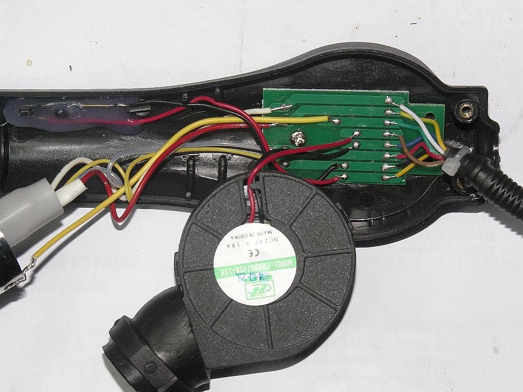

Schutzleiter, ja, da musste ich doch mal eben das Ding auf machen. Die Leitungen sind jetzt nicht so dünn und ich messe 1,5 Ohm zwischen dem Metall vorne am Hand-Teil und einer Erdungs-Buchse an meinem Labortisch. Also mit Leitungen im Tisch, einer Steckdosen-Leiste, einem Kaltegeräte-Kabel und der 858D Station dazwischen, geht eigentlich. Nur, dabei fiel mir gerade auf, dass der Schutzleiter im Handteil nur an das Bleck geknotet ist, gleich mal fest löten... In der Station selber sah das ordentlicher aus.
Rudolph schrieb: > Die Leitungen sind jetzt nicht so dünn und ich messe 1,5 Ohm zwischen > dem Metall vorne am Hand-Teil und einer Erdungs-Buchse an meinem > Labortisch. Fast 3Ohm bei mir. > Nur, dabei fiel mir gerade auf, dass der Schutzleiter im Handteil nur an > das Bleck geknotet ist, gleich mal fest löten... Herzlichen dank. michael_ schrieb: > Das muß da aber ein sehr dünner und sehr langer Draht sein. War da eigentlich ein Netzkabel bei? Wenn ja, würde ich mal ein Magnet ranhalten. :-/ Jörg W. schrieb: > Auch angenehm ist die Abschaltung der > Heizung, wenn man das Handstück in den Halter legt. Klappt bei mir nicht immer. Magnetmatte im Halter, gegen etwas stärkeres tauschen!? > Für den Preis und nur gelegentlichen Gebrauch ist das Ding OK. Nach ~3Jahren Gebrauch. Preis/Leistung, volle Punktzahl.
Äh, vergesst das mit dem Löten, als Reflex vielleicht okay, aber praktisch Quatsch. Erstmal bekommt man das nicht so einfach gelötet auf dem Metall, dann soll das Gerät ja jenseits von 300°C liefern können, das könnte also schon mal die Lötung an der Stelle wieder flüssig machen. Und schliesslich ist das Loch im Metall nicht nur für den Draht, da geht ein Zapfen von Gehäuse durch, im verschraubten Zustand wird der Draht auch noch an das Metall gepresst. Eine Lasche und ein gecrimpter Kabelschuh, das wäre die Lösung, das lässt sich mit der Konstruktion der Chinesen nur leider nicht umsetzen. China Export
Rudolph schrieb: > Die Leitungen sind jetzt nicht so dünn Naja, die vom Heizelement zur Platine geht ja noch (bei dir ist sie ja wenigstens grün-gelb, bei mir nur gelb), aber im Kabelbündel ist das dann vom Querschnitt her ja eher Klingeldraht.
Jörg W. schrieb: > Sowie das Teil warm wird, > gelangt durch die vorderen Schlitze des Griffstücks recht viel Wärme > direkt zu den Fingern, wenn man dort anfasst. Weiß nicht, ob es > Strahlung vom Metallzylinder ist oder heiße Luft, die da ungewollt > ausströmt. Man muss daher hinter den Schlitzen anfassen. OK.., also ich bin bis zum heutigen Tag noch nicht auf die Idee gekommen, das Teil im geschlitzten Bereich zu greifen... ;) Abgesehen davon sieht mein Handteil etwas anders aus bzw. genauso, wie auf dem Foto 2 Beiträge weiter. Mit strömender Luft ist da nix. Rudolph schrieb: > Eine Lasche und ein gecrimpter Kabelschuh, das wäre die Lösung, das > lässt sich mit der Konstruktion der Chinesen nur leider nicht umsetzen. Löchlein bohren und anschrauben oder punktschweißen, hab's aber den Aufwand gescheut und nur ordentlich verdrillt. Bei mir waren im Auslieferungszustand die Anschlusskabel gekreuzt, da diese jedoch zwischen AUßenwand und Gummidichtungs förmlich eingequetscht werden war das nicht so prickelnd. Teo D. schrieb: > Jörg W. schrieb: >> Auch angenehm ist die Abschaltung der >> Heizung, wenn man das Handstück in den Halter legt. > > Klappt bei mir nicht immer. Magnetmatte im Halter, gegen etwas stärkeres > tauschen!? Im Fön befindet sich ein Reedschalter, der reagiert nur innerhalb eines ca. 90° Winkels. Je nach Firmware solltest Du im Display aber sehen können, wenn die Temperatur absinkt.
bianchifan schrieb: >> Klappt bei mir nicht immer. Magnetmatte im Halter, gegen etwas stärkeres >> tauschen!? > Im Fön befindet sich ein Reedschalter, der reagiert nur innerhalb eines > ca. 90° Winkels. Bei mir leider auch, wenn's nur etwas/minimal, unsauber drauf liegt. Das Kabel ist ja, doch etwas starr. Hab aber nur Neodym's aus Festplatten hier. Da wird der Reed-Schalter nur zum Dauer-Kontakt.
Jörg W. schrieb: > Naja, die vom Heizelement zur Platine geht ja noch (bei dir ist sie > ja wenigstens grün-gelb, bei mir nur gelb), aber im Kabelbündel ist > das dann vom Querschnitt her ja eher Klingeldraht. Ja okay, das ist 0,34 oder so. Hat doch aber bestimmt UL-Rating oder so die Leitung, hust. ^^ Ganz sicher ist die besonders gut isoliert, innen und aussen. Die Leiterplatte ist auch gut. Naja, wenigstens hänge ich direkt an einem FI mit dem Ding.

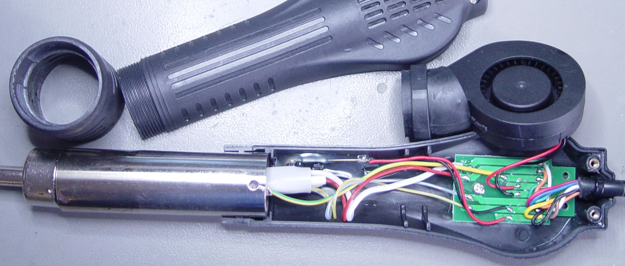

Ich hab' noch zwei alte pics gefunden. Auf dem ersten Bild sieht man den Zustand beim erstmaligen Auseinandernehmen, locker verdrillte Erdleitung und gequetschte Zuleitungen. Auf Bild Nr.2 die Nachverdrillung, den schmelsklebervergossenen Reed sowie die Schaltplatine. 1. Die Erdleitung vom Metallzylinder zur Platine ist "dicker" als die übrigen. 2. Kabelfarben sind Kraut und Rüben, gelb folgt schwarz (aber nicht immer), schwarz folgt blau.... 3. Die Zuleitung ist IMHO ein Niedervoltschaltkabel, jedenfalls nie und nimmer für 230V spezifiziert, die Außenisolierung viel zu dürftig - passt aber prima zur Niedervoltbuchse (125V/2A) über die 230V/3A im Heizfall fließen. Passende Buchsen hatte ich mir besorgt, liegen hier aber seit 2 oder 3 Jahren rum und warten auf den Einbau ;)
