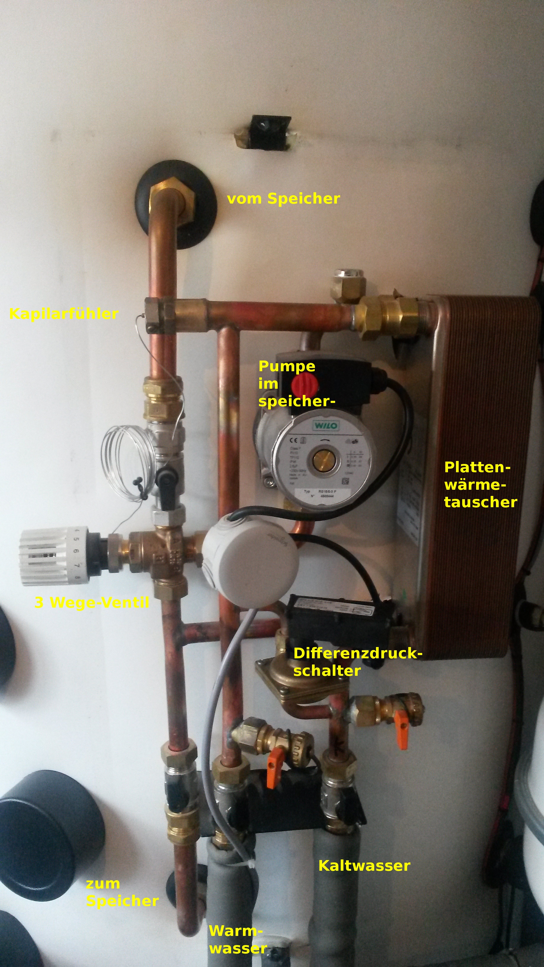

ich bräuchte mal ein paar hilfreiche Kommentare zu einer Idee von mir.
Eins vor weg: Ich bin Nachrichtentechniker, bekomme ab 42 Volt
schwitzige Finger und habe keine Ahnung von Wechselstrommotoren oder
Regelungstechnik, also schlechte Voraussetzungen für meine
Projektidee... ;-)
Ich habe seit einiger Zeit einen Solarspeicher mit einer
Frischwasserstation, d.h. es gibt keinen Warmwasserspeicher sondern
Warmwasser wird bei Bedarf in einem Wärmetauscher erzeugt. Wem das
Prinzip nicht geläufig ist, der muss sich mal das Bild angucken: Das
Kaltwasser kommt, geht durch den Wärmetauscher, wird erwärmt und fließt
ins Hausnetz. Zwischen diesen beiden Leitung liegt (quasi parallel zum
Wärmetauscher) ein Membranschalter, der schaltet, sobald irgendwo ein
Hahn geöffnet wird. Der Schalter löst eine Umwälzpumpe aus, die dafür
sorgt, dass heißes Wasser vom Speicher durch den Wärmetauscher strömt.
Nun kann es ja sein, dass der Speicher im Sommer richtig voll ist und
das Wasser bis zu 90 Grad warm ist. Dann setzt die Regelung des
3-Wege-Ventils ein: Wenn der Kapilarfühler bemerkt, dass das Warmwasser
nach dem Tauscher wärmer ist als eingestellt, mischt er bereits im
Wärmetauscher abgekühltes Heizungswasser in den Zulauf für den
Wärmetauscher und kühlt es so herunter.
Ich hoffe soweit verständlich und ich habe die Funktion richtig
verstanden. Jetzt habe ich das Problem, dass die Temperatur meines
Warmwassers mehr oder minder stark schwankt. Das ist wohl prinzipbedingt
behauptet mein Heizungsfachmann. Der Regler ist halt recht träge... nun
ja leuchtet mir vielleicht ein, aber das muss doch besser gehen, oder?
Ich hab da zwei Ideen:
1. Auf den Kopf des 3-Wege-Ventils setze ich einen mechanischen
Ventilkopf (z.B. ELV
http://www.elv.de/output/controller.aspx?cid=74&detail=10&detail2=37359)
den ich selber regle. Eingangsgröße wäre hier die Temperatur vom
Warmwasser, quasi da wo jetzt auch der Kapilarfühler sitzt. Ob das dann
schneller ist weiß ich nicht, den Vorteil den ich darin sehe, ich kann
die Wassertemperatur variieren. Wir haben z.B. unsere Waschmaschine am
WW, da kann man schnell mal nur 30 Grad wählen und automatisch nach 30
Minuten wieder hochfahren... Nachteile/Risiken wenns funktioniert sehe
ich keine. Steuerung irgendwie mit Ventil mehr auf/Ventil weiter zu,
bzw. Motor an links, Motor an rechts.
2. Die ander Variante wäre, die Pumpe in der Drehzahl regeln und als
Eingansgröße die Abweichung von der gewünschten Temperatur zu der
gemessenen nach dem Wärmetauscher im Warmwasserkreis
(Trinkwasserkreislauf) da wo jetzt der Kapilarfühler sitzt. Den Kopf vom
3-Wege-Ventil nehmen und immer 100% Durchfluss in den Speicher. So
sollte die varierende Speichertemperatur und die Durchflussmenge im
Entnahmebereich ausgeglichen werden können.
Diese Variante finde ich persönlich schicker, aber da gehts schon los:
Wie kann ich die Pumpe regeln? Soweit ich gelesen habe nur mit einer
Wellenpaketsteuerung, eine Quasi gaaaaanz langsame PWM. Ist das richtig?
Ich würde gerne mit Adruino was machen, das ist aber Neuland für mich.
Bisher hatte ich Bascom um ATMega und früher mal 8051 und C, aber immer
nur im Bereich Nachrichtentechnik. Ich habe für den Adruino auch schon
eine PID-Libary gefundenn, nur habe ich nicht ansatzweise eine Ahnung,
ob das funktionieren würde und welche Parameter ich da eingeben müsste.
Auf der Starkstromseite würde ich gerne sowas nehmen:
http://www.ebay.de/itm/SainSmart-2-Kanal-5V-Solid-State-Relais-Modul-Board-OMRON-SSR-AVR-DSP-Arduino-/320857380766
Die Temperatur würde ich mit einem DS1820 messen?
Was ich auch nicht weiß: Kann es Probleme geben, wenn ich teilweise 90
Grad im Zulauf des Tauscher habe? Verkalkt da was? Eigentlich doch
nicht, oder? Ist ja schließlich ein geschlossenes System das
Heizungswasser und das Brauchwasser sollte ja eigentlich nicht so heiß
werden...
Fragen über Fragen... ich bin für alle Hinweise und Kommentare dankbar.
 Holger
Gast #3366931
Ja, Trägheit des Wärmetauschers.
Das Mischventil selbst ist schnell.
Da kannst du mit einfacher Regelungstechnik nichts machen.
Das Mischventil ist an der falschen Stelle,
es gehört in den Trinkwasserkreislauf nach dem
Wärmetauscher,
der seinerseits dann immer mit voller Speichertemperatur
arbeitet.
Aber Trinkwassermischventile sind teurer.

#3367577
MaWin hat recht. Wenn ich mir das so anschaue, dann ist das
Thermostatmischventil im primären Kreislauf des Speichers. Der
Temperatursensor aber im Warmwasserablauf des Brauchwassers also im
sekundären Kreislauf. Dadurch ergibt sich eine ordentliche Totzeit plus
ein langsames PT1 (Ptn) Glied, weil ja der Wärmetauscher die
Temperaturänderung erst weitergeben muss. Als Resultat wird das ganze
System langsam sein und ggf trotzdem noch schwingen.
Ausserdem ist der aussenliegende Wärmetauscher genauso Blödsinn, es gibt
extra Solarspeicher mit innenliegendem Wärmertauscher für so was.
Der Installateur hat dich entweder über den Tisch gezogen oder su
wolltest unbedingt den alten Speicher weiterverwenden.
Ich hoffe nur Die Verrohrung und der Wärmetauscher ist normalerweise
ordentlich isoliert.
Helmut schrieb:
> Mein Tipp:
> setz' eine Grundfos Alpha ein und lasse Die ruhig immer laufen
Klasse und in 4 Stunden ist der komplette Speicher kalt! Sorry aber das
ist völlig daneben.
Mein Tipp wäre: Den Wärmetauscher gut isolieren und das Thermostatventil
im Primärkreislauf raus.
Dafür im Brauchwasserkreislauf hinter den Warmwasserausgang des
Wärmetauschers ein Brauchwasserthermostatmischer.

#3371489
ich würde um das Regelerebniss zu verbessern auf der Trinkwasserseite
einfach einen passenden Thermostatmischer einbauen. Den bekommst du für
ca. 120€ und löst ohne viel Aufwand deine Probleme.
Den jetzt vorhanden Regler stellst du zum Beispiel auf 55° ein.
Den zusätzlichen (neuen) auf 45°. Somit schlagen die Schwankungen nicht
mehr auf die Trinkwasserzapfstellen durch...

Gast #3376094
und zunächst danke für die hilfreichen Kommentare und auch die Kritik
zum Bildformat habe ich (als gut angebundener DSL-Nutzer) durchaus zur
Kenntnis genommen... ;-)
Da ich die Woche unterwegs war, hier zunächst mal meine Antworten auf
den einen oder anderen Kommentar:
Der Wärmetauscher ist natürlich im Normalfall isoliert und wird genau so
wie er im Foto zu sehen ist, vom Hersteller ausgeliefert. Mein
Heizungsmonteur hat da nichts selber gemacht und das Gerät ist fabrikneu
(Bj. 2012)
Hier ist der Vollständigkeit halber mal der Herstellerlink:
http://www.cordivari.it/product.aspx?id=2&gid=1980&prd=1981&lng=1
Ventil auf Trinkwasserseite:
Ich würde vermuten, dass das Regelungsventil im Heizmedium
(Pufferspeicher) den Vorteil mit sich bringt, dass das Wasser im
Wärmetauscher nicht heisser wird als Benötigt und so eine unnötige
Verkalkung des Tauschers vermieden wird/werden soll...
Wie dem auch sei, an der Verrohrung kann/will ich nichts ändern,
schließlich bin ich Nachrichtentechniker und kein Klempner und es ist
noch Gewährleistung auf dem Teil... ;-)
Und das eigentliche Problem ist auch nicht die Trägheit beim Anlauf des
Systems, dass geht prinzipbedingt im Vergleich mit dem im Rohrsystem
stehenden Warmwasse,r was ja auch mehr oder weniger abkühlt, unter.
Und ja, ich habe in der Dusche eine Thermostatventil, dass Schwankungen
in der Temperatur recht gut ausgleicht, aber das ist ja ein bißchen wie
mit dem Auto immer Vollgas fahren und die Geschwindigkeit dann mit der
Bremse zu regeln... ;-)
Nein, das eigentlich Problem liegt darin, dass auch bei gleichmäßiger
Entnahmemenge, die Temperatur des Wassers stark schwankt:
Stelle ich das Thermostatventil z.B. auf Stufe 3, was ca. 40 Grad
entsprechen soll, so erhalte ich dort im Wechsel grob gemessen 5 Liter
40 Grad warmes Wasser und 5 Liter 23 Grad warmes Wasser.

der Speicher im oberen Bereich in etwa 55 Grad (wie z.B. beim
konventionellen Zuheizen mit Gas) ist das Trinkwasser problemlos
konstant. Im Sommer hat aber der Speicher bis zu 90 Grad, dann schwankt
die Regelung wieder extrem: Zum Beispiel 5 Liter um die 50-60 Grad und
dann 2 Liter um 35 Grad, bei einer Vorwahl von 53 Grad.
Meine Überlegung war nun die Regelung selbst zu übernehmen, im ersten
Ansatz durch die Anpassug der Pumpengeschwindigkeit, d.h. durch die via
Heizmedium (Pufferspeicher) zugeführte Wärmemenge einzugreifen.
Stellt der Strömungsschalter Wärmebedarf fest, springt die Pumpe zu 100%
an. Ist die Soll-Temperaur am Messpunkt erreicht, wird durch
Drehzalanpassung versucht die Temperatur konstant zu halten. Wird z.B.
weniger Wasser entnommen, würde ja die Temperatur des Trinkwassers
steigen, da die gleiche Wärmemenge an weniger (vorbei fließendem) Wasser
abgegeben werden kann. Durch Reduzierung der Pumpenleistung wird die in
den Tauscher zugeführte Wärmemenge reduziert, das Trinkwasser wird dann
wieder kälter.
Was ich noch damit erreichen möchte ist, dass ich die Temperatur des
Trinkwassers elektronisch/dynamisch über meine Haussteuerung einstellen
kann: Unsere Waschmaschine wie auch Geschirrspüler hängen z.B. am
Warmwasser, damit Sommer die reichlich vorhandene solare Energie genutzt
werden kann und das Wasser nicht teuer für 26 ct/kWh aufgeheizt werden
muss. Dazu würde ich z.B. bei der Waschmaschine einen Taster nutzen und
per Tastendruck das Warmwasser für eine 1/4 Stunde auf 30/40 Grad
abzusenken, zum Spülen auf 20 Grad und danach wieder auf 55 Grad
anheben, voll automatisch. Sollte im Sommere der Speicher mal wieder zu
Voll sein, könnte man automatisch auch mit 55 Grad waremen Wasser
spülen.
Und bevor entsprechende Vorschläge kommen: Ich weiß, es gibt
Waschmaschinen zu kaufen die Kalt- und Warmwasseranschluss und die
regeln das automatisch, aber ich habe ja eine und die läuft derzeit...
Ich möchte meine Frage mal konkretisieren:
Wellenpaketsteuerung?
Ist sowas mit dem Teil hier möglich: http://www.ebay.de/itm/320857380766
Wie sieht für gewöhnlich dann das Verhältnis zwischen den Wellenpaketen
aus, z.B. 50% Regelung 5 Wellen durch 5 geblockt (0,1 Sekundentakt),
oder 50 Wellen durch, 50 geblockt (1 Sekunden-Takt) ?
Brauche ich dafür eine spezielle Pumpe oder kann das jede Pumpe?
Verkürzt das die Lebensdauer der Pumpe?
Wenn ich das PID-Modul hernehmen möchte
(http://playground.arduino.cc/Code/PIDLibrary), mit welchen Parametern
muss ich da am besten Starten, bzw. wie bestimme ich die Parameter, aus
Wikiedia (http://de.wikipedia.org/wiki/Regler) werde ich nicht richtig
schlau. Ich meine verstanden zu haben, an welchen Parametern ich
theoretisch drehen muss um das Verhalten zu ändern, aber wie ermittle
ich die Initalwerte und wie groß sind dann sinnvolle Anpassungsschritte?
Vielleicht könnt ihr mir da ja noch ein bißchen unter die Arme greifen.
Gerne auch Hinweise zu weiterführenden Quellen zum Einlesen in die
Materie.
Danke und Gruß
  Holger

#3394925
Das System schwingt durch die riesige Totzeit zwischen primärem
Stellelement, und sekundärer Messtelle in Kombination mit einem zu
schnellem Regler.
Wenn das ein Fertigteil ist dann scheint dir die italienische Mafia
Schrott angedreht zu haben.
Besorge dir einen schnellen Messfühler, der aufzeichnen kann und zeichne
den Temperturverlauf am Warmwasserausgang des Wärmetauschers auf. Wenn
das da um mehr als ein paar Grand schwingt, dann funktioniert die
Regelung nicht und dein Installateur ist in der Haftung dir ein
funktionierendes System zu bauen!
Alle eigenen Regelversuche werden nicht signifikant besser ausser du
kennst nicht nur die Ein und Ausgangstemperaturen sondern zusätzlich die
Menge an entnommenem Warmwasser pro Zeit.

#3397453
Hallo Holger,
ich habe eine Frischwasserstation selbst aufgebaut mit einem alten
Solarregler der Firma "Technische Alternative". Die nutzen eine
Wellenpaketsteuerung zur Reglung der Pumpe, das klappt sehr gut. Dort
gab es früher auch eine FWS-Regelung, kann man heute vielleicht auch mit
einem Universalregler machen.
Es gibt tatsächlich ein Problem mit Schwingungen, weil die Thermofühler
eigentlich zu träge sind. Bis die eine Temperaturänderung bemerken sind
schon ein paar Sekunden vorbei. Dämpft man den Regler, dann gibt es
immer mal wieder "Löcher", d.h. das Wasser wird kurz kalt.
Ich habe das Problem elegant gelöst indem ich den Temperaturfühler
mitten auf den Wärmetauscher geklebt habe. Der regelt also jetzt nicht
mehr die Wassertemperatur, sondern etwas zwischen Zu- und Vorlauf, also
z.B. 35°C. Damit liegt meine Zulauftemperatur immer ca. 5 - 10°C unter
dem Vorlauf. Man muss also ein Temperaturbegrenzerventil mit
Verbrühschutz in den Frischwasserkreis hängen, weil die Wassertemperatur
mit dem Vorlauf hoch geht und über 60° ansteigen kann.
Durch die Regelung nach einer Temperatur mitten im Tauscher bekommt man
etwas Zeitvorsprung, weil die Schwankungen nicht so direkt am Ausgang
durchschlagen. Außerdem kann die Temperatur schon mal ein paar Grad rauf
und runter laufen, ohne das man das direkt merkt. Das ist sehr
komfortabel zu regeln.
Für die Zukunft will ich das System noch mal mit einem ATmega aufbauen,
weil es im Mament noch ein paar Wünsche gibt.
 - Wenn z.B. die Vorlauftemperatur zu gering ist, dann bekommt der
Regler das nicht mit und bläst durch.
 - Mit AVR könnte man noch eine Vorlauftemperaturbegrenzung einbauen.
 - Außerdem will ich noch einen Durchlaufmesser integrieren, dann kann
man das Ansprechverhalten noch verbessern. Im Prinzip klappt die Sache
aber auch jetzt schon seit ein paar Jahren zufriedenstellend.
Gruß, Eckehard

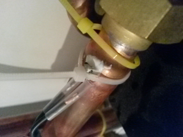

Was verstehst du unter einem "schnellen Messfühler"? Thermisch
wie auch elektrisch schnell (Messintervalle)? Ich hatte bisher
immer der Einfachheit Dallas/Maxim 1wire-Sensoren verwendet.
Was würdest Du vorschlagen? KTY81-2? TO-92-Gehäuse dirket mit
Wärmeleitpaste aufs Kupfer?
Was wären sinnvolle Mess-/Regelintervalle?
>Kann es sein, dass der Wärmetauscher einfach schon verkalkt ist?
Das möchte ich mal ausschließen, da der Wärmetauscher erst 11 Monate
alt ist und wir hier sehr weiches Wasser haben (Gesamthärte 7,4-7,6).

#3398920
Hallo Holger,
meine Regelung hat einen Durchfluss-Schalter (Reed-Relais) und springt
an, sobald gezapft wird. Dann weiß man allerdings nur, dass gezapft wird
und nicht wieviel. In meiner Bastelkiste liegt schon der neue Sensor,
muss nur noch eine Steuerung gebaut werden:
http://www.exp-tech.de/Sensoren/Seeedstudio-G1-2-Water-Flow-Sensor.html
Die Idee mit den 2 Sensoren klingt zwar bestechend, praktisch bleibt das
Temperaturprofil im Tauscher aber konstant. Nur wenn die Massenströme
auf beiden Seiten nicht gleich sind dann wandert es. Daher auch der
Abgriff in der Mitte. Aber ein Vergleich (Mitte mit Vorlauf) würde
natürlich das Problem mit dem "Durchblasen" lösen, kann meine Steuerung
im Moment aber nicht.
Über die Wellenpaket-Steuerung habe ich keine Info, vielleicht mal bei
TA anrufen, die sind recht kooperativ. Machen aber auch andere zum
Modulieren von Pumpen (z.B. Wolf). Auf jeden Fall taktet die recht
langsam, ich schätze, bei kleinen Leistungen wird nur ein Paket
durchgeschaltet und dann so lange gewartet, bis die Pause rum ist. Das
kann schon mal eine halbe Sekunde sein. Pumpen haben ja auch eine schöne
Masse.
Für die Ansteuerung kannst du ein Solid-State-Relais S202S02 verwenden,
das schaltet nur im Nulldurchgang.
Gruß, Eckehard
Also, ich habe mal ein kleines Progrämmchen für einen Atmega gestrickt
und es es mit einen KTY81-Messfüher mit Wärmeleitpaste probiert.
Ergebnis: Sehr, sehr träge, so nicht zu gebrauchen...
Was wäre ein "schneller" Messfühler... ? Vorschläge?
 Holger

#3403139
Sowas:
http://www.fuehlersysteme.de/thermopaar-typ-k-mit-te-mini-stecker.html
Das hälst du dann in dein Wasser und zeichnest das auf.
Alles was du aussen an das Rohr anlegst ist schon wegen der
Wärmekapzität des Rohres zu langsam.
Es ging bei dem Vorschlag ja darum die großen Temperturschwankungen zu
dokumentieren.
Zum Regeln nimmt man Einschraubfühler wie sowas:
http://www.samson.de/pdf_de/t52220de.pdf
Gast #3404339
Man betrachte sich mal die Verrohrung, der Erbauer hat anscheinend
überhaupt keine Fittings verbraucht. Außer den zölligen
Messing-Verschraubungen sind alles selbstgemachte Übergänge, sehr
sparsam oder deshalb die lange Bauzeit?
