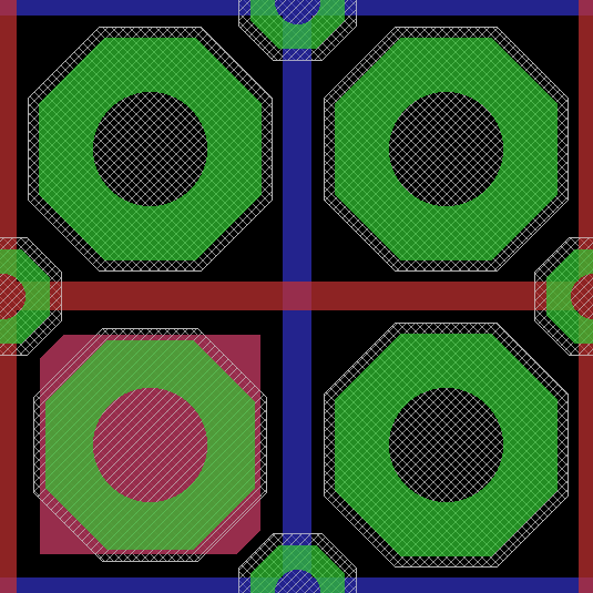

im Forum "Markt" möchte ich gerne eine Lochrasterplatine mit Gitter für
VCC und GND bestellen. Siehe
Beitrag "Lochraster mit den Gittern für GND und VCC"
Hat hier im Forum "Platinen" noch jemand Verbesserungsvorschläge? Ich
habe mich an einem unüblichen Pad (unten links im Bild) versucht, das
sich beim Basteln (häufiges löten und entlöten) nicht so leicht ablöst,
siehe Beitrag "Lochraster Pad Alternative"
VG Torsten

Wegen der diagonalen Drähte: Die weißen Schraffuren im Bild sind die
Ausschnitte im Lötstoplack (eagle). Die kann ich natürlich auch rund
machen. Die "Ecken" unter dem Lötstoplack sind doch kein Problem, oder?
Ablösen kann passieren, wenn man häufig ändert (entlötet und wieder neu
lötet) und dann noch etwas am Bauteil herum würgt. Das soll man zwar
nicht, aber es passiert halt.
Auch halten Lötklemmen besser, also solche wie ebay 171027792682. Wenn
man die Schraube zu fest zieht, dreht man manchmal das ganze Lötauge
raus, wenn es einen zu kleinen "Restring" hat.
PS: Was heißt "nicht zu gross"? Wie groß dürfen sie denn sein?
Ich nehme immer PU-isolierte Fädeldrähte, da habe ich das Problem nicht.
PPS: Was ist eigentlich mit "diagonal" gemeint? So wie hier?
http://www.b-redemann.de/images/loeten-12a-schraege_Leiterbahnen.jpg
Oder zwischen den Pads? dann würden vermutlich eh die VCC- und GND-Vias
stören.

Bevor ich mir nun die Mühe mache, tausende von Polygonen in Eagle zu
erstellen:
Meint Ihr, dass es was nützt, wenn man die Ecken der Pads mit
Lötstopplack überklebt (das ist m.E. eine Klebefolie).
"Mehr Kupfer" könnte ja bei empfindlichen Signalen auch den Nachteil
haben, dass die parasitären Kapazitäten zunehmen. Aber das ist schon
recht weit hergeholt, oder?
Warum runde Ausschnitte im Lötstopplack besser sein sollen als
achteckige, habe ich auch noch nicht verstanden, wahrscheinlich war das
ein Missverständnis.
Wenn keiner mehr drauf antwortet, würde ich die Pads nun so machen, wie
im Ursprungsbeitrag.

OP Persönliche Seite #3370414
Spezialist^ schrieb:
> Die Form der Pads ist dagegen eher sekundär.
Ich dachte, das gibt zusätzlichen Halt, weil sie an den Ecken mit
Lötstopplack überklebt sind. Aber sei's drum.
> Viele Bauteile gibts auch nur noch in SMD. Wie willst du das denn
> lösen?
Am liebsten so gut wie möglich, dafür gibt's im Forum ja oft nette
Tipps. ;-) Ich kenne biher 2 Möglichkeiten, lerne aber gern dazu.
1) Ich nutze bisher Adapterplatinen und vermeide SMT bei Hühnerfutter.
2) Man kann man natürlich auch quadratische Pads nehmen. Ich bin nicht
der einzige, der nicht verstanden hat, wie das mit den diagonalen
Leitungen ^^ gemeint ist. Die diagonalen Leitungen werden immer als
Argument gegen quadratische Pads angeführt.
Statt die Ecken der Pads mit Lötstopplack zu überdecken, kann man ja
auch die eckige Form frei lassen. Wäre das besser, da auch für SMT
verwendbar? Über den Vias für VCC und GND muss natürlich das isolierte
Gehäuse liegen oder man nimmt ggf. drei Ecken ohne Via.
