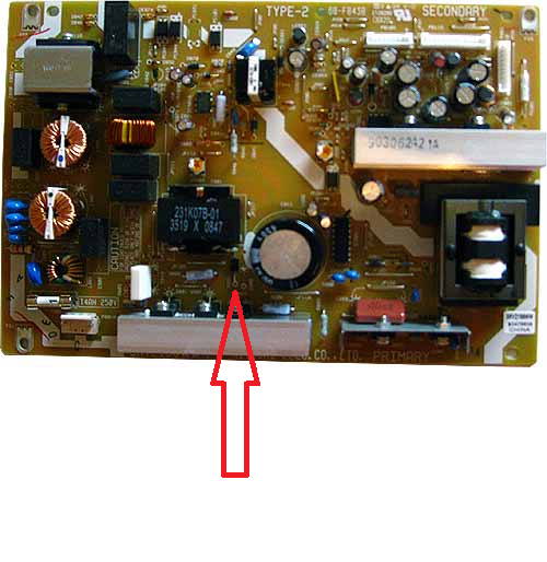

Hi, bei meinem Toshiba LCD TV 42XV635d ist auf meinem Schaltnetzteil von mitsumi SRV 2169WW eine Diode auf der Primärseite abgeraucht ( D802). Leider wurde die Diode so stark zerstört, das ich nur noch ein Teil der Bezeichnung erkennen kann LT 8... kann mir vllt jemand weiterhelfen? danke schonmal
Foto? Schaltplan von dem Teil wo die Diode eingesetzt ist?
Schaltplan habe ich leider keinen und das hier ist ein Foto von ebay, wo es die Platine für 170€ zu kaufen gibt. sorry für die Qualität, aber ich könnte auch noch ein Bild von meiner Platine machen, jedoch ohne Diode :-)
Schlechtes Foto. :( Da erkennt man gar nichts drauf. Außer, daß es sich um den PFC-Teil handelt. Aber wo die Diode angeschlossen ist sieht man natürlich nicht. Wenn das Ding z.B. nur den Leistungsteil beim Einschalten überbrücken soll hast Du ganz gute Chancen das Ding wieder hinzukriegen. Hat die Diode aber irgendwas mit den Gate-Pins der FETs zu tun dann wirds etwas schwerer. Dann sind mutmaßlich die FETs und mindestens der Treiber-IC tot. Sieht man aber besser auf besseren Bildern. Eigentlich müßte man Dir das Bild wegen Deiner Faulheit, selbst ein gutes zu machen, erstmal gründlich um die Ohren hauen... Also nochmal - gutes Bild vom Ausschnitt machen, Bestückungs- und Leiterseite, egal ob mit oder ohne Diode. Danach sehen wir weiter.

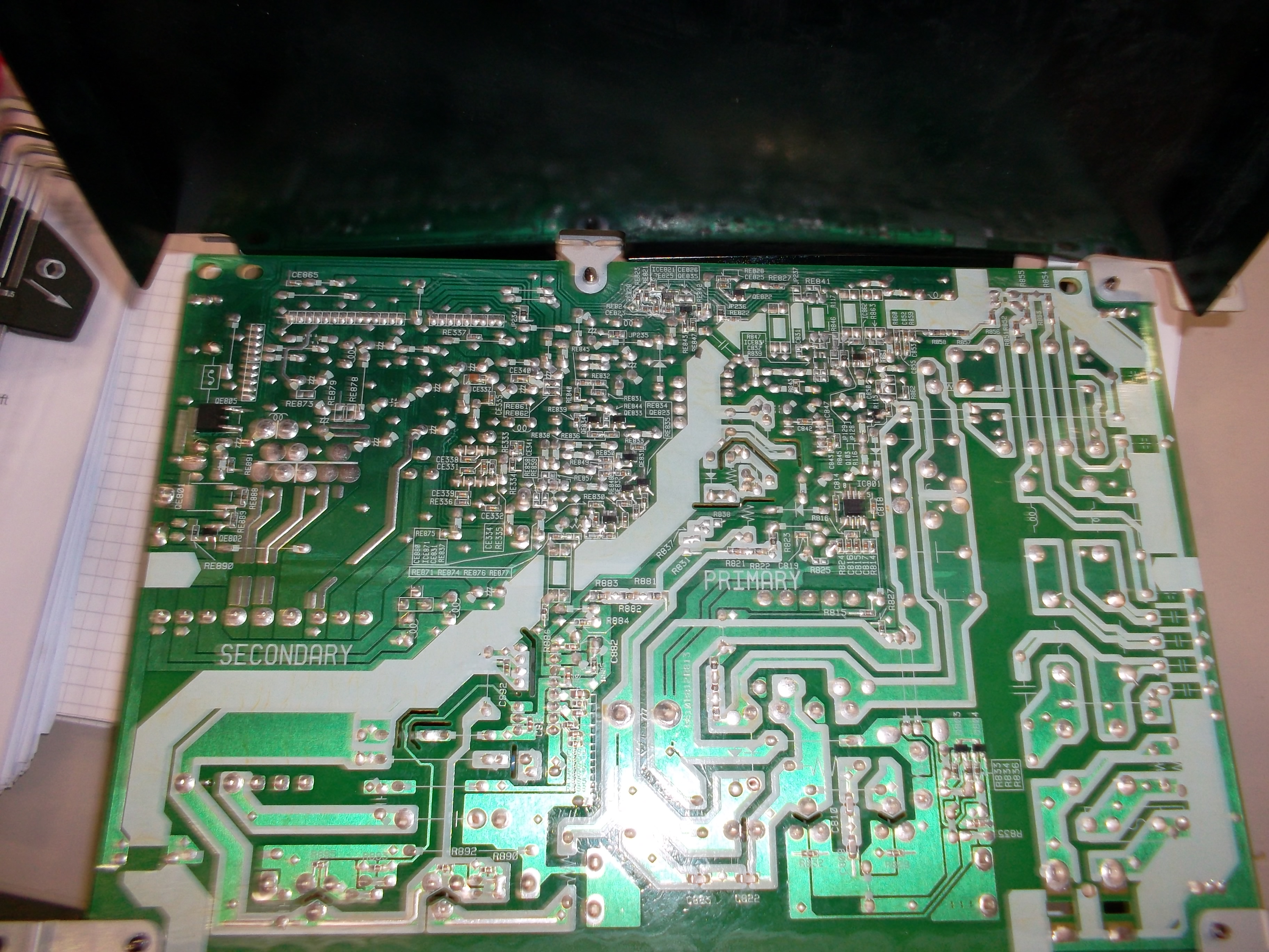

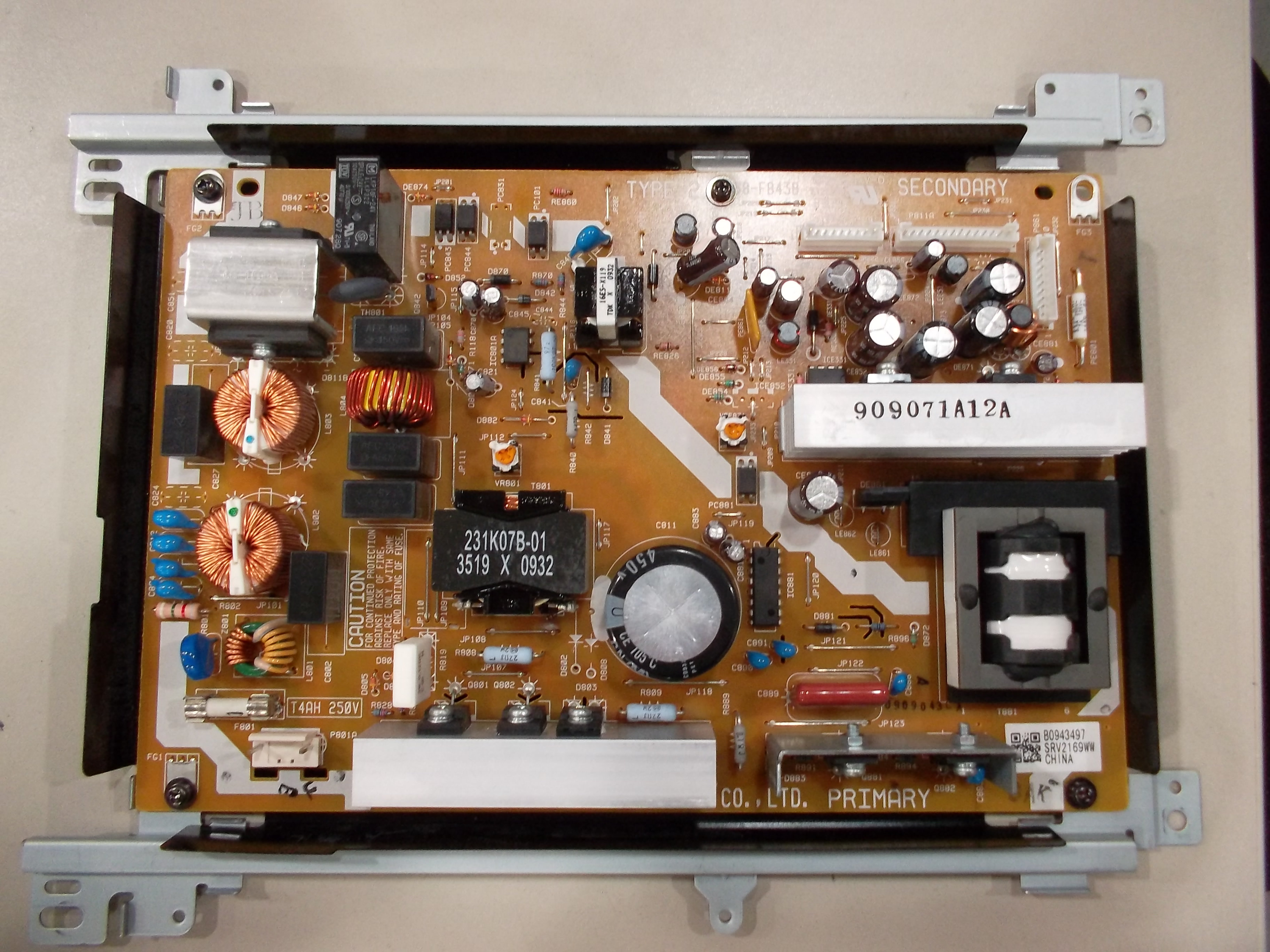

danke schonmal für die bisherigen Bemühungen (trotz schlechtem Bild) habe jetzt mal mit der Firmenkamera ein besseres gemacht, denn die einzige Kamera die ich besitze befindet sich in meinem iPhone und da wechsel ich zur Zeit den Home-Button... :-( Also die Diode befand sich links von dem großen Elko, bei D802, man sieht auch noch eines der Füßchen am oberen Lötpunkt.
die Diode befand sich oberhalb von C822, zwei Lötpins oberhalb sieht man das fehlende Lot
Yep, wie ich bereits vermutet habe überbrückt die Diode im Einschaltmoment den Leistungsteil der PFC. Soll wahrscheinlich verhindern, daß die PFC-Drossel durch den Einschaltstrom gesättigt wird. Das wäre nicht so gut für die Schalttransistoren wenn die PFC-Schaltung startet. Wenn die explodiert, würde ich davon ausgehen, daß die als Opfer und nicht als Ursache gestorben ist. Hast Du an dem großen Kondensator einen fetten Kurzschluß? Allerdings war auch nur eine von zwei vorgesehenen Dioden bestückt, vielleich war da ein BWLer am Werk und hat wieder mal zuviel gewinnwegoptimiert. Was mich wundert, läuft die Kiste mit dieser Platine nicht mehr? Messen: Diodentest an den FETs Q801, Q802 und Q881, Q882. Mal sehen was von denen übrig geblieben ist. Ist der Heißleiter TH801 hochohmig?
Also die transistoren sind alle ok. Nur der Temperaturwiderstand hat 11 Ohm. Was für eine Diode brauch ich da? Eine FRD, aber wieviel Volt und Wie viel Strom?
11 Ohm sind okay für den Heißleiter. Nimm die dickste Diode, die Du findest und da reinkriegst... MUR460 z.B. Was mich ein wenig wundert, wenn nichts weiter kaputtgegangen ist, dann müßte das Ding eigentlich noch laufen. Der PFC-Zwischenkreis würde sich auch über die Drossel und die Diode in der PFC-Leistungsstufe aufladen.
Oh sorry hab vllt vergessen zu schreiben, dass die träge 4A Sicherung auch geflogen ist. Deshalb hab ich keine Versorgung mehr. Würde eine BY 500-400 auch gehn? Das ist ne fast recovery mit 5A und 400V. Die hätte ich nämlich da.
Die 400V könnten etwas knapp sein, das liegt sehr nahe an der Ausgangsspannung der PFC. Das könnten auch 420V sein. Für den Strom könntest Du zwei parallel einsetzen. Platz auf der Platine ist ja da. Nichts anderes mehr in der Bastelkiste?? Sowas hab ich hier in Massen rumliegen... Ok, dann hat die Sicherung vielleicht ausnahmsweise mal ihren Job getan und den Rest geschützt. Normalerweise kommt die Sicherung erst als Brandschutz, wenn alle Halbleiter lange den Deckel offen haben. :(
