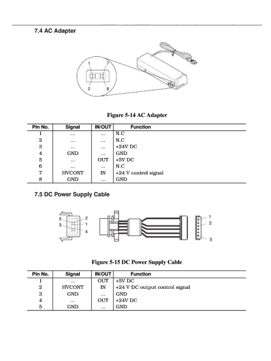

Gast #3369021
ich habe nun einen 100µF 35V Elko zwischen gelb und orange (Elko-)
gelötet und noch einmal gemessen. Leider ohne eine Veränderung
feststellen zu können.
Also gelb zu orange immer noch 9,27V,
      rot zu orange 5,05 V und
      rot zu gelb -4,22 V.
Ich habe leider nicht viel Ahnung von Elektronik bzw. Netzteilen. Wenn
ich mit einer Last (DC-Motor) Messen würde, könnte da etwas kaputt
gehen?
Wie würde ich in so einem Fall messen? Sicherlich parallel zum Motor,
oder?
Tobi
Gast #3369064
Oha! Vielen Dank Arno!
Wo hast du diese Dokumente denn aufgetrieben!?
Bevor ich mich hier an das Forum gewendet habe hab ich schon mehrfach
das Internet durchforst und außer Bilder auf Seiten die dieses Netzteil
verkaufen wollen habe ich nichts gefunden.
Okay, also lt. diesem Datenblatt sind schwarz und grau GND.
Und wenn ich das richtig verstehe, muss ich auf Leitung 2 (gelb)
Spannung anlegen, um an Leitung 4 (orange) die 24 V zu erhalten.
Kann ich bei HVCONT von einem TTL Signal ausgehen?
Noch mal vielen Dank!
MfG
Tobi

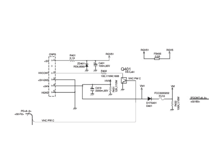

#3369127
Die Suche nach "BJC6000 Service Manual" war erfolgreich, leider kein
downloadbares dabei.
Wie aus dem Schaltplanauszug ersichtlich ist, legt der Transistor Q401
den Anschluß HVCONT über 100 Ohm (R402) an Masse.
Arno
Gast #3369166
Moment, das würde ja bedeuten, dass ich auf die Steuerung der 24 Volt
Leitung von Außen gar keinen Einfluss habe.
Der eingebaute Transistor ist ja offenbar ein NPN-Transistor. Über das
Signal VHC PW C wird gesteuert, ob der Transistor leitet oder nicht.
Wenn ich den Schaltplan zusammen mit der Erklärung eines Transistors
richtig deute, würde der Transistor bei anliegendem VHC PW C die
Spannung nach GND ableiten. Wäre in diesem Fall +24V mit HVCONT
verbunden, könnte nun der Strom fließen.
Aber auf VHC PW C habe ich doch gar keinen Einfluss... wie hätte denn
der Drucker, der ursprünglich an diesem Netzteil hing steuern können ob
24V "an" oder "aus" sind?
Hab ich mich zu früh gefreut, oder verstehe ich etwas falsch?
Tobi
Gast #3369212
Noch mal ich :)
Ich denke ich habe es jetzt verstanden.
Habe das Manual nun selber gefunden (als PDF) und dann hat es klick
gemacht.
Der Schaltplan ist natürlich aus Sicht des Drucker, und nicht aus Sicht
des Netzteils!
Somit ist es also logischer Weise möglich über HVCONT die 24V Leitung zu
steuern.
Also, noch mal vielen Dank an alle die geholfen haben.
War dann ja doch schnell gelöst mein Problem :)
Freundliche Grüße
Tobi
Gast #3369268
Da der Transistor nach Masse schaltet reicht es vermutlich aus, 2 mit 3
zu verbinden.
