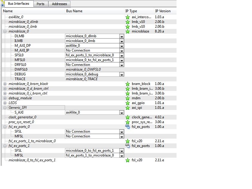

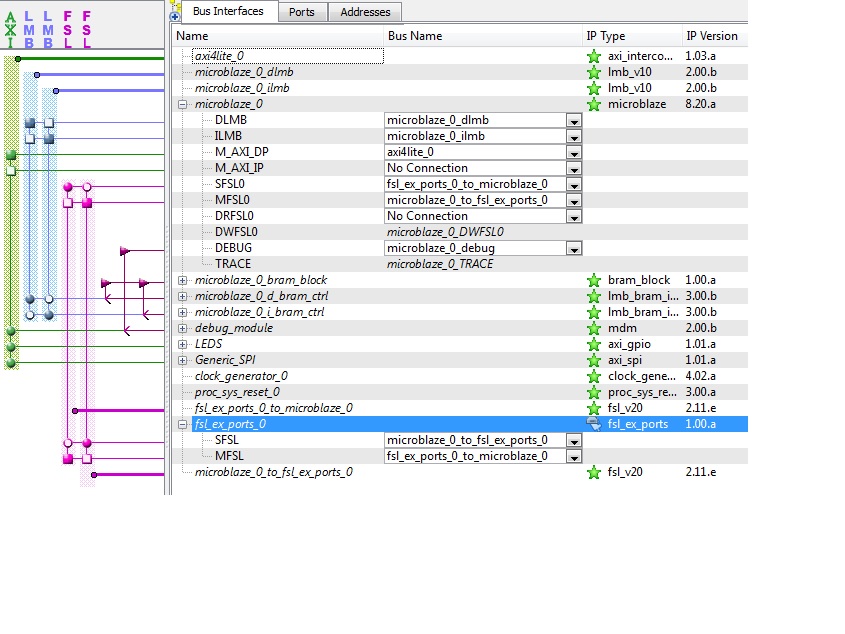

von Christian A. (noeppkes)
Hallo.
Ich denke auch, dass man einen kleinen IP-Core erzeugen muss.
Habe es aber bisher noch nicht geschafft.
Selbst nicht mit dem IP-Core aus dem Blog. (Link siehe oben von Klaus)
Kann jemand mal einen ScreenShot von der XPS posten um zu sehen wie das
alles "verdrahtet" ist.
Das mit dem Blog hat nur teilweise geklappt.
Ich habe weiterhin nicht die richtigen Signale zu meinem VHDL Design
hin.
Nochmal kurz was ich möchte:
FSL Anbindung zw. dem Microblaze und meinem VHDL Design in beide
Richtungen.
Meine beiden Screenshots sind im Anhang:
noeppkes ...

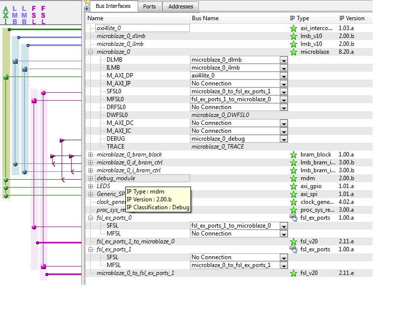

Nochmals ein Bild mit den Busverbindungen.
noeppkes ...

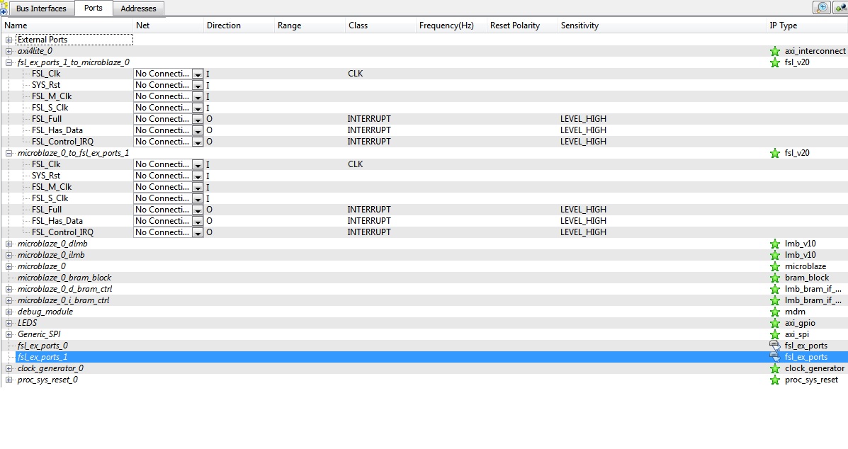

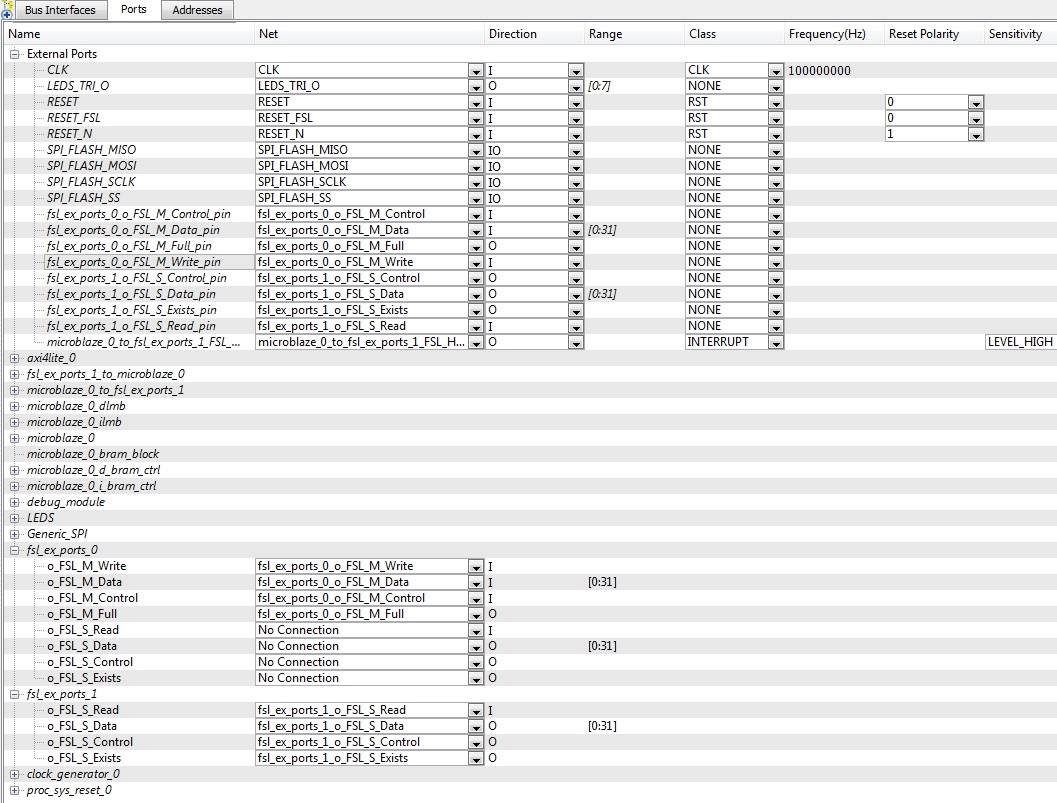

von Klaus F. (kfalser)
Warum verwendest Du nicht den Create IP wizard?
Der sollte FSL angeschlossene IP unterstützen.
Willst Du eigentlich die FSL Signale aus dem EDK Design über external
Ports ganz nach außen führen oder kannst Du deine Logik in ein IP
einbauen?
In ersten Fall brauchst Du ein IP, das die FSL Signale einfach nur
weiterleitet, so wie dieses fsl_ex_port, aber im MPD File muss man
anscheinend die Zuweisungen entfernen, dann tauchen die Ports unter
fsl_ex_port_0 auf und man kann sie external machen.
PORT o_FSL_S_Read = "", DIR=I
PORT o_FSL_S_Data = "" , DIR=O, VEC=[0:31]
PORT o_FSL_S_Control = "", DIR=O
PORT o_FSL_S_Exists = "", DIR=O
PORT o_FSL_M_Write = "", DIR=I
PORT o_FSL_M_Data = "", DIR=I, VEC=[0:31]
PORT o_FSL_M_Control = "", DIR=I
PORT o_FSL_M_Full = "", DIR=O
Aber in diesem Fall existiert Deine Logik außerhalb des EDK Designs und
Du brauchst ein neues Top Level design das dein MB Projekt und dein, an
FSL angeschlossenes Design verwendet.
Einfacher ist möglicherweise die Erstellung eines Custom IPs mit FSL
anschluss, das deine Logik enthält. Dann bleibt das EDK weiterhin dein
Top-Level Design.

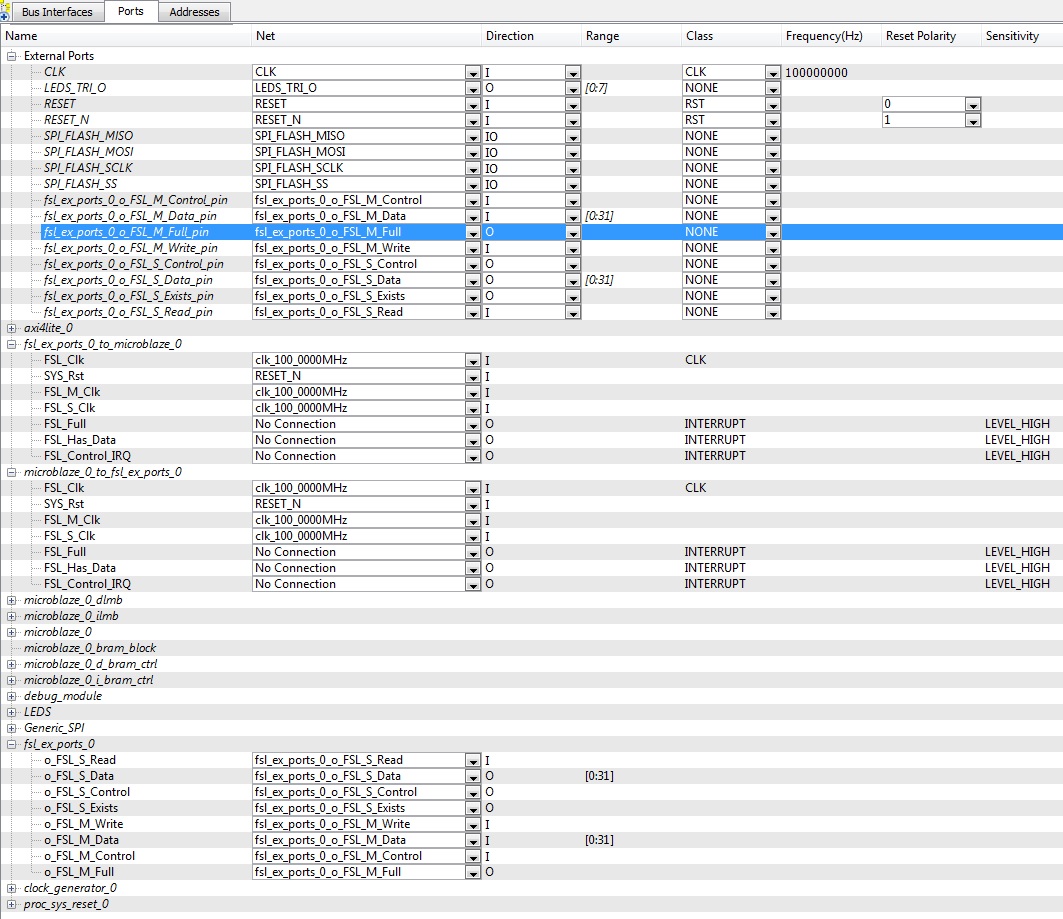

Hallo.
Habe deinen Link befolgt und den schon generierten Custom IP eingesetzt.
http://blog.fpganotes.com/2011/05/how-to-make-fsl-...
Alles korrekt verdrahtet. Lässt sich übersetzen. XPS, SDK und ISE meldet
keinen Fehler.
Jetzt schreibe ich mit dem Microblaze in die FSL.
Einerseits über FSL_DEFAULT, und FSL_NONBLOCKING.
Beides scheint zu funktionieren.
Sobald ich die FIFo mit FSL_DEFAULT überschriebe, bleibt der Microblaze
auch stehen. Mit FSL_NONBLOCKING kann ich ohne Ende schreiben. Alles
korrekt so.
Anhand dessen kann man doch schon einmal sagen, dass die FSL Verbindung
vorhanden sein müsste und auch funktioniert.
Aber:
Nach den ersten Schreibbefehl sollte doch das Signal ... exists auf der
FSL FIFO Slave-Seite nach 1 wechseln.
Auch das Signal im Master FSL ...HAS_DATA wechselt nicht auf 1.
Ich hole definitiv keine Daten an der Slave-Seite ab. Hab das Read fest
auf 0 verdrahtet.
Ach ja.
Habe alles am MicroBlaze Takt von 100 Mhz hängen.
Die FSL FiFo soll Asynchron laufen.
Muss ich die FSL schneller takten ?
Ich bin mir nun auch nicht mehr ganz sicher ob die FSL-Verbinung vom
Microblaze zur FSL FiFo richtig ist und so funktioniert.
Im XPS wird sie auf jeden fall mal grafisch angezeigt.
Hier mein MHS-File und im Anhang noch 2 Bilder vom XPS.
Vielleicht kann jemand was erkennen und mir weiterhelfen.
Danke.
noeppkes ...
Ohne mich jetzt durch das MHS File durchgebissen zu haben, fällt mir nur
auf, dass der Microblaze als Master auf den bus
fsl_ex_port_1_to_microblaze_0 schreibt, dieser Bus aber an fsl_ex_port_0
angeschlossen ist. Diese Einheit ist korrekterweise der Slave, aber an
die Slave Signale hast Du dort nicht angeschlossen. Meiner Meinung musst
Du dort die Daten abholen.
Hallo Klaus.
Danke für den Hinweis.
Bin jetzt dahinter gekommen.
Der Fehler war dass ich den User IP einmal selbst hinzugefügt habe und
dann och einmal im Menü mit: Hardware --> Configure Coprozessor ...
Deswegen war er 2 mal vorhanden und dann falsch angeschlossen.
Jetzt funktioniert es.
Vielen Dank für die nützlichen Hinweise.
Ich poste gleich noch 2 Bilder, damit auch andere sehen, wie FSL als
"external" richtig eingesetzt wird.
noeppkes ...
Hallo.
Hier die versprochenen 2 Bilder.
Und auch noch das MHS File.
