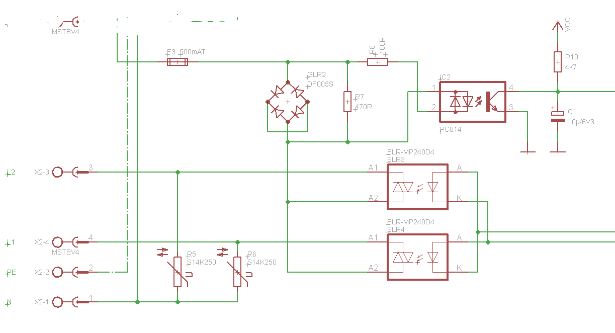

Ich steuere seit ca. 20 Jahren Vorhangzugmotoren im Kino damit an. Bisher ist mir noch kein ELR bzw. SSR durchgebrannt. Bei drei bis vier Vorstellungen pro Tag wird der Vorhang 6-8 mal hin und her bewegt. Die Software ist für die Totzeit zuständig, die Hardware für die gegenseitige Verriegelung der ELRs durch antiparalleles verdrahten der beiden Eingänge. Die beiden Leitungen, die rechts unten weggehen, die hängen an einer H-Brücke aus zwei Ausgängen eines 74ALS541. Es braucht also keine verriegelten Relaissätze. Carsten
