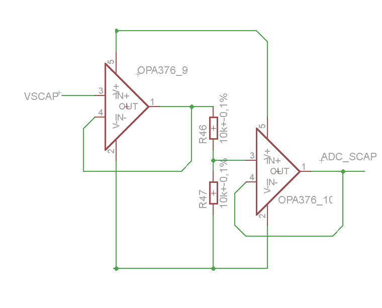

Axel Schwenke schrieb:
> Zurück zum Thema. Die Lösung ist natürlich ein Spannungsteiler. Optional
> mit einem Spannungsfolger dahinter (wenn eine niederohmige Schaltung
> nachfolgt) oder davor (wenn man die Quelle wirklich gar nicht belasten
> will)
oder optional davor und dahinter ;) Dann ist die Schaltung komplett
entkoppelt. Sieht dann in etwa so aus, wie das Bild das ich angehängt
habe.
Stand vor dem gleichen Problem und hab es genauso gelöst.
