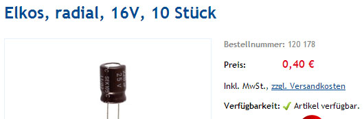

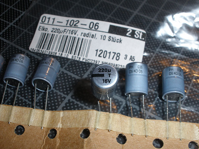

Ich habe mir bei Pollin ein paar Kondensatoren mitbestellt. 220uF 16V,
im Artikelbild waren die ganz normalen schwarzen Elkos zu erkennen aber
geliefert wurden diese silber-blauen mit einer sehr großen/dicken
Gehäuseform.

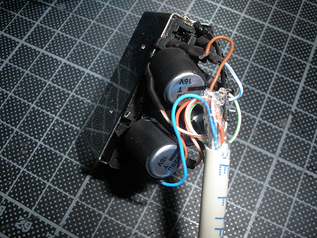

Leider sind sie zu groß für mein Projekt und verursachen zudem noch
Bildstörungen.
Aus reiner Neugier, was hat es damit auf sich?
Gibt es Unterschiede zwischen den normalen schwarzen Elkos und diesen?
PH steht ja sehr wahrscheinlich für Philips und 036 für die
Modellbezeichnung.
Daraus folgend dürfte dies das Datenblatt sein:
http://www.bg-electronics.de/datenblaetter/Kondensatoren/RSP%20036.pdf
Irgendwie hab ich das Gefühl man hat mir 20 Jahre alte Kondensatoren
angedreht :(

Wie Du richtig erkannt hast sind das Philips-Elkos. Von der Qualität her
nicht die schlechtesten, die dürften auch nach 20 Jahren noch besser
sein als der China-Ramsch von den gängigen Versendern.
Eine ESR-Messung und Vergleich mit den Datenblattwerten schafft
Gewissheit über den Zustand. Wenn Elkos altern, trockenen sie ein (oder
laufen aus) und werden dadurch hochohmiger.

Hui... Netter Fang.
Ich würd' sie mal von 0V bis 16V langsam durchfahren und dabei den Strom
messen, den sie ohne Spannungsänderung aufnehmen. Der wäre ganz
interessant zu wissen, um abzuschätzen, ob diese Schätzchen noch
brauchbar sind.
ESR-Messungen wären, wie souleye schon schrieb, auch nicht schlecht.
Vielleicht kannst du die Elkos nach einem Bisschen Formieren ja wieder
verwenden. 10 Stück sind ja immerhin auch schon 4€.

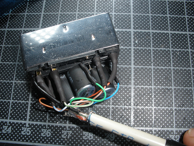

Vielen Dank für eure Beiträge.
Habe jetzt 3 weitere Kondensatoren genommen und alles nochmal neu
verlötet und penibel auf Isolierung per Schrumpfschlauch geachtet.
Jetzt funktioniert alles einwandfrei.
Ich gehe davon aus, dass vorher auf Grund der Größe der Kondensatoren
irgendwo ein Kurzschluss war, da es doch recht eng hergeht.
