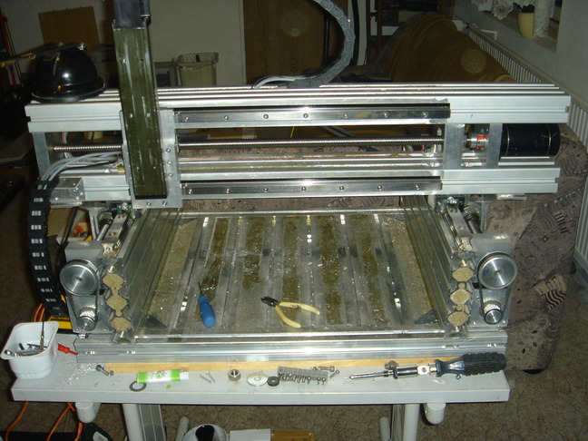

Die Idee von Einfach ist klasse und für leichte Materialien völlig
ausreichend. Vergiss wirklich erst mal Alufräsen. Ist außerdem ne
Sauerei wegen der Schmierung und Kühlung.
Mach dir ne Skizze. Schubladen-Führungen und Gewindestangen mit
gegeneinander "verspannten" Muttern oder Nytralon-Muttern. Such dir im
Baumarkt ein paar gerade Stangen aus. Edelstahl Gewindestangen sind da
von besserer Qualität.
Und berichte ;-)

Zeichnung im CAM Prozess bearbeitet hast. Du findest meine CNC hier wenn
Du willst.
Das ist auch mein Erster Versuch. Auch der hält nicht, was ich mir davon
versprochen hatte. Dabei hatte ich deutlich mehr investiert als Du vor
hast. Dir wurde gesagt, beschäftige Dich mit der Thematik. Spätestens
wenn Du 2 oder 3 Stunden mit dem CAM Prozess verbracht hast, und fest
stellst, das das Ergebnis Schrott ist, weil die CNC zu ungenau ist,

Meine ist aus Alu mit Mineralguss vergossen. Trotzdem kann ich mit dem
Daumen (damit kann man ca. 5kP Druck aufbringen) auf einer Meßuhr sehen,
das etwas arbeitet. (sich verbiegt, ist eben kein Stahl)
Das wird bei Holz (gerade bei dem Aufbau) noch eine ganz andere Nummer.
Sorry, das ist zum Scheitern verurteilt. Selbst eine "olle"
Trapetzspindel wäre genauer als die Steifigkeit einer Holzkonstruktion.
Vom Preis einer Kress für 100 - 140 EURO mal ganz abgesehen.
Rechnen wir doch mal:
Steuerung 30
Netzteil 30
Trapetzmuttern 3x10, die Spindeln 3x10
Holz, Montagematerial ???
Verkabelung, Endschalter 30
Motoren ?  50 für 3x gebr.
Mach3 (500 Zeilen) kostenlos
CAM Software nach Bedarf ab 100 EURO
Wo sind wir ?
es fehlt: Frässpindel mit Spannzangen, Fräser, Spannmittel,
Messwerkzeuge
Wir lernen: der Aufbau ( Gestell ), kostet das wenigste.
Einen Dacia zu haben ist das eine, ihn zu fahren und versichern das
andere.
Ich will nicht der Spielverderber sein, ABER zum Lernen ist das doch
etwas übertrieben.  Wenn schon den Aufwand, dann richtig. An den
fehlenden 100 EURO für einige Alu Profile wird es dann wohl auch nicht
scheitern. Darum geht es. Die restlichen Kosten fallen doch eh mit an.
Egal ob Holz oder Alu. Wenn er Gewindestangen (wie empfohlen) nehmen
will, muss er die Motoren eben 2 Nummern größer nehmen, um die
Reibungsverluste wett zu machen. Dann ist das bei den Spindeln gesparte
Geld dafür eben wieder weg.
Er wollte eine sinnvolle Antwort. Das ist meine dazu.
Anbei meine im Rohbau. auch für die sind 0,1-0,2mm Wiederholgenauigkeit
eine sportlich Herausforderung. Nur das er sich keine falschen
Hoffnungen macht.
Sorry, Bildgröße nicht beachtet. Admin´s bitte verkleinern. Danke !
Vorn und Hinten sind Knotenbleche (10mm Alu) montiert. Keine Angst !

von Jonas (Gast)
faiererweise hier nochmal mein "Vorbild".
Ich schmücke mich nicht mit fremden Lorbeeren und mir ist aufgefallen,
dass ich fast den kompletten Aufbau dort übernommen habe.
Und daran kann man gut sehen, dass man auch aus Holz was erreichen kann.
Lg jonas
