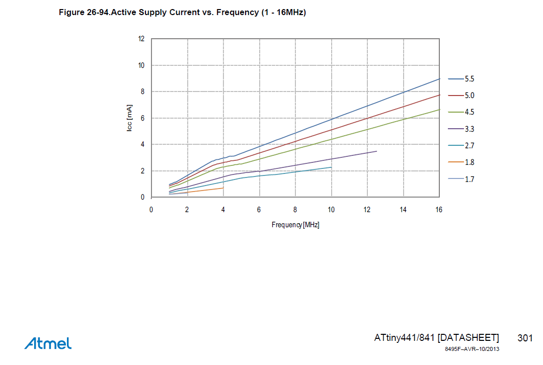

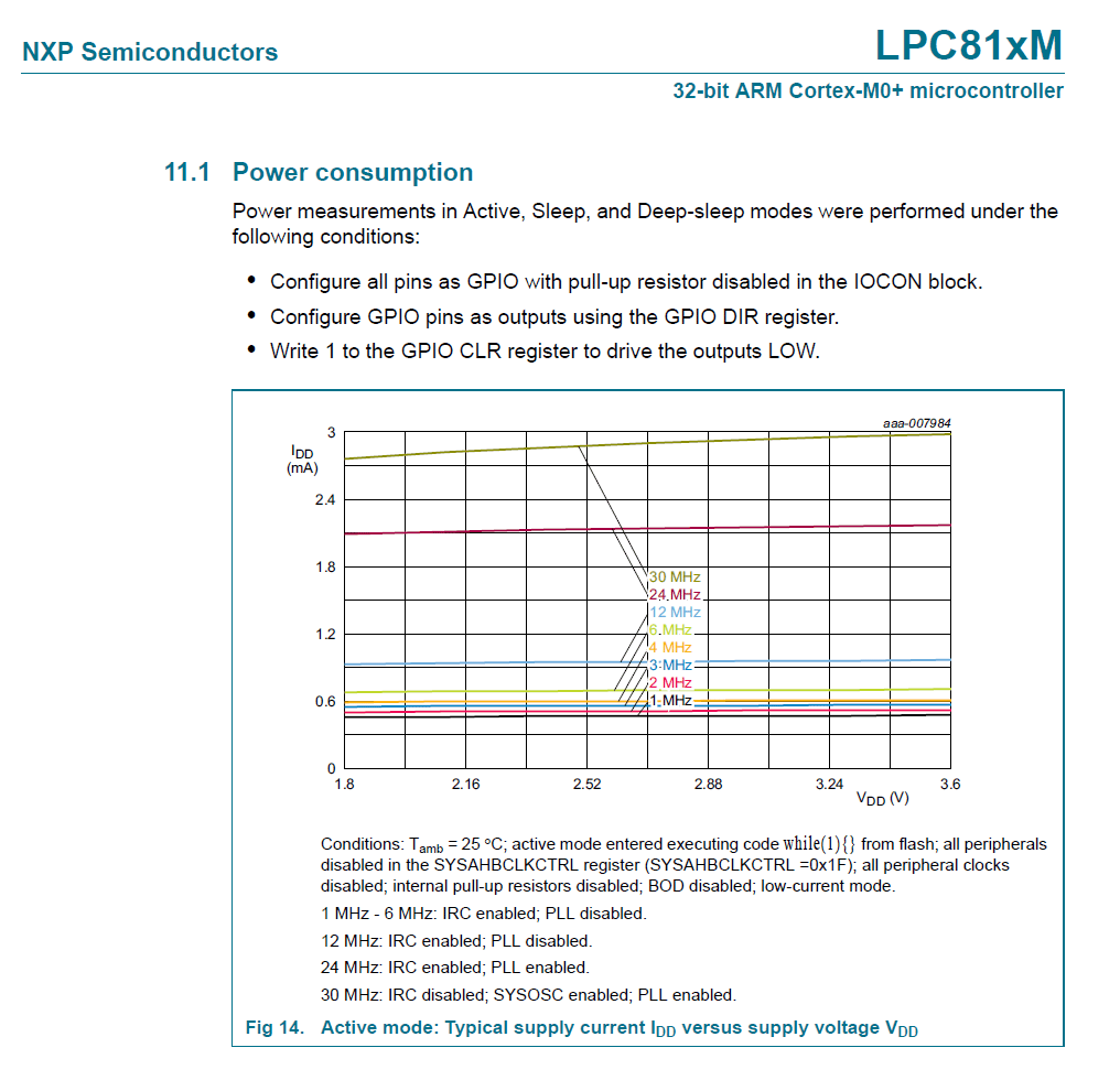

Zu den Fertigungsgrößen: Infineon XMC 1000 Cortex M0 : 65 nm Freescale Kinetis Cortex M0+: 90 nm NXP LPC81X Cortex M0+: 90 nm STM32F2 Cortex M3 : 90 nm STM32F0 Cortex M0 : ?? nm Ich habe versucht zu verstehen, ob es wirklich Unterschiede im Stromverbrauch gibt. Bei einem zufälligen Vergleich zwischen ATtiny 841 und LPC81X sieht es so aus, als wenn die AVR im active Mode mehr Strom verbrauchen würde? Bei der Messung von NXP erscheint es mir aber erstaunlich, dass der Einfluss der Versorgungsspannung derart gering ist. Die Power-Down Modi lassen sich nicht so recht vergleichen, aber da scheint der AVR die Nase vorn zu haben. Vielleicht kann mich hier ja jemand aufklären.

Tim schrieb: > Bei einem zufälligen Vergleich zwischen ATtiny 841 > und LPC81X sieht es so aus, als wenn die AVR im active Mode mehr Strom > verbrauchen würde? Die Angabe beim LPC ist ohne Peripherie & co, steht doch dabei. Das ist praktisch der Verbrauch der CPU alleine. > Bei der Messung von NXP erscheint es mir aber > erstaunlich, dass der Einfluss der Versorgungsspannung derart gering > ist. Das liegt daran, dass die CPU mit einem internen Linearregler mit einer konstanten niedrigen Spannung versorgt wird. Da ist dann auch der Strom fast konstant. > Die Power-Down Modi lassen sich nicht so recht vergleichen, aber da > scheint der AVR die Nase vorn zu haben. Tja, ich hab leider keinen ARM gesehen, der mit Erhalt des SRAM auf einen akzeptablen Verbrauch in irgendeinem Low-Power-Mode kommt.

greg schrieb: > Die Angabe beim LPC ist ohne Peripherie & co, steht doch dabei. Das ist > praktisch der Verbrauch der CPU alleine. Im ATtiny841 Datenblatt wird gar nicht erwähnt, wie gemessen wurde. Im ATtiny 85 Datenblatt steht dies: "The following charts show typical behavior. These figures are not tested during manufacturing. All current consumption measurements are performed with all I/O pins configured as inputs and with internal pull-ups enabled. A sine wave generator with rail-to-rail output is used as clock source" Damit sind die I/O Blöcke ebenso ausgeschaltet. Der Attiny841 verbraucht deutlich weniger Strom als der ATtiny85. Das ist doch schon einmal nett. greg schrieb: > Das liegt daran, dass die CPU mit einem internen Linearregler mit einer > konstanten niedrigen Spannung versorgt wird. Da ist dann auch der Strom > fast konstant. Das macht Sinn. Vcore liegt bestimmt bei 1.5V oder so.
