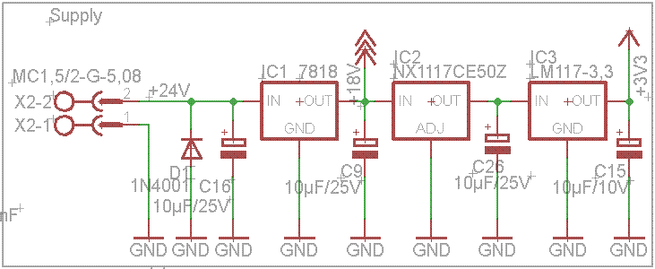

von Mitch (Gast)
Ich habe nun die Spannungsversorgung nach Carsten seinen Vorschlag
angepasst. Ich denke das man das so machen kann. Oder seht ihr
gravierende Mängel bzw. Verbesserungspotential?
gruß, Mitch
von Michael K. (Gast)
Wie lange läuft deine Schaltung im Schnitt pro Tag/ Monat/ Jahr?
von Pete K. (pete77)
Der erste Elko sieht mit 25V etwas knapp aus bei Vin=24V.
Zur Sicherheit könnte man noch Dioden über die Regler hängen.
Ist die Beschaltung der Regler nach Gutdünken oder Datenblatt?
Ja: die Schaltung wird bei 400mA nur bis 31°C funktionieren,
darüberhinaus geht der NX1117 in die thermische Abschaltung.

OK - das Ganze ist noch Abhängig von der Kühl- sprich Platinenfläche,
aber bei höheren Temperaturen wirst du Probleme bekommen.
von Mitch (Gast)
Ok, das ist schlecht. Die Schaltung soll eigentlich für Dauerbetrieb
Dimensioniert werden.
Ich habe die Daten für die Kondensatoren aus dem jeweiligen Datenblatt.
Ja den Kondensator C16 wollte ich größer auslegen das muss ich noch
ändern.

zu schalten. :D
Ich würde ein LM257X Fertigmodul in der einstellbaren Variante nehmen,
auf 3,3 Volt einstellen und dieses direkt an die Versorgung hängen und
nicht an die 18 V.
Sollte, und ich betone sollte, die Spannung sich als zu unsauber
erweisen, kann man für analoge Weiterverarbeitung, beispielsweise ADC,
den analogen Komponenten einen Filter in die Versorgung vorsetzen.
Sollte auch das nicht reichen kann man noch immer die Spannung am Modul
höher stellen und dann einen Längsregler zwischenschalten.
Dann sind aber 5 Volt vor dem LM117 arg knapp. Den Spannungsabfall hat
er schon beim bloßen Durchlassen und hat dann noch keine Regelreserve.
Entweder gibst du ihm dann eher 2-3 Volt zum Regeln und verheizt hier ca
1 Watt, oder Du nimmst einen Low Drop Regler (LDO) und sparst hier dann
die Hälfte oder sogar etwas mehr, da sie weniger Spannungsdifferenz
zwischen Ein- und Ausgang brauchen. Da kann die Vorregelung auf eine
niedrigere Spannung eingestellt werden. Aber ob sich das lohnt? Das
hängt davon ab, ob die 400 mA ständig gebraucht werden oder dies nur die
Spitze ist und in der Regel deutlich weniger Strom fließt.
von Lothar S. (loeti)
Der LM7833 (1A) von TAITRON hat laut Datenblatt bis zu 35VDC erlaubte
Eingangsspannung und, bei ausreichender Kühlung, bis zu 15 Watt
Verlustleistung.
Grüße Löti
