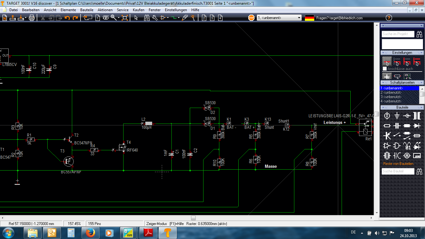

Hallo Leute,
ich programmiere in BASCOM(Basic) und steh gerad auf dem Schlauch.
Ich habe mir mit einem Atmega8 eine Spannungsregelung aufgebaut.
Da Pulse(PWM) ich einen Fet in ein LC-Siebglied,so dass ich eine
stromgeregelte Gleichspannung hinten raus bekomme.
Den Strom messe ich über einen Shunt mit zwei ADC Eingängen über
Spannungsteiler gegen Masse.
Problem:
Durch die Induktivität bekomme ich leichte Spitzen bzw Rippl auf die
Gleichspannung. Für den Zweck kein Problem, aber bei der
Strommessung(Reglung) scheint es große schwankungen zu machen.
Jetzt hab ich mir einen Attiny26 zugelegt, weil ich von den Vorteilen
der differenziellen ADC Eingänge gehört habe.Da soll ja auch ein Gain
möglich sein.
Frage:
Kann mir mal bitte jemand erklären was genau die Vorteile der
differenziellen Eingänge ist. Wogegen misst man dann,wenn nicht gegen
Masse? Wozu ist der Gain und was bringt er mir? Hilft mir das bei meinem
Problem?
Wie wird es am besten angewendet?
MfG
Steven

OP #3372346
OK das hilft schon ein wenig.
Ich habe bei meinem Atmega8 einfach zwei ADC´s gemessen(spannungsteiler
gegen Masse) und dann im Programm einfach subtrahiert.
Wenn ich das jetzt richtig verstanden habe machen das die
differenziellen Eingänge auch so, nur Hardwaremäßig. Stimmt das?
Ich habe aus dem Datenblatt Attiny26 entnommen, dass da der Befehl
GETADC (x,y) heißt und das man das ich HEX angeben muss.
Wie funtioniert das genau?
MfG
Steven

Gast #3372353
Das mag dein Ziel sein. Erreicht ist es aber wohl noch nicht...
Das ist vermutlich ziemlicher Blödsinn. Um das aber endgültig zu
entscheiden, müßtest du die Schaltung liefern.
1) Man muß nicht unbedingt gegen Masse messen.
2) Man kann den eingebauten Verstärker benutzen.
> Masse?
Man mißt eben nicht gegen irgendein fixes Potential, sondern die
Differenz zwischen zwei Potentialen, die sich beide zwischen Masse und
der Referenzspannung beliebig bewegen dürfen.
Das kann in vielen Fällen durchaus hilfreich sein, bei einer einfachen
Strommessung aber eher nicht. Denn die Randbedingungen der Messung sind
ja doch wieder massebezogen, in aller Regel ist es also am sinnvollsten,
auch den Shunt gegen Masse arbeiten zu lassen. Deswegen eben vermutete
ich oben bezüglich deiner schaltungstechnischen Lösung ziemlichen
Blödsinn.
Das ist einfach nur der Verstärkungsfaktor des eingebauten Verstärkers.
Das wiederum ist wirklich nützlich für eine Strommessung, denn er
erlaubt es, den Shunt entsprechend zu verkleinern.
In deiner Schaltung verschenkst du aber viel von diesem möglichen
Verbesserungspotential, denn du kriegst das nur um den Teilerfaktor
deiner (vermutlich sinnlosen) Spannungsteiler reduziert als effektiv
wirksame Verbesserung wieder raus.

OP #3372970
Carsten R. schrieb:
> Du kannst zwischen zwei Pins differenziell messen. Das geht aber nicht
> mit beliebigen Analogeingängen, sondern es gibt nur bestimmte
> Kombinationen. Das findest Du im Datenblatt. Du mißt dann nicht gegen
> Masse, sondern die Differenz der beiden Ausgewählten Eingänge. Man
> könnte auch Eingang 1 messen, dann Eingang 2 und dann die Differenz
> errechnen.
Ok wenn ich jetzt direkt am shunt die erste spannung an den Eingang 1
lege und nach dem shunt die spannung an den eingang 2, dann habe ich
zwar ein relativ kleinen potentialunterschied, daber beide potentiale
sind ja noch über 5v der masse. würde das den eingängen nicht schaden?
> Mit Gain wird es erst richtig interessant. Wenn die Differenzen klein
> sind kann man damit das Signal vergrößern um somit die Auflösung lokal
> zu erhöhen.
> Allgemeines Beispiel: 8 Bit Wandler (0-255), jedes Bit hat 10 mV
> Referenz: 2,55 Volt
> Eingang 1: 1,014 Volt (analoger Ist Wert)
> Eingang 2: 1,028 Volt (analoger Ist Wert)
> analoge Differenz 14 mV
> Ich messe 101 und 103 und errechne eine Differenz von 2. Messe ich
> differenziell, so bildet mir die analoge Eingangsstufe zuerst die
> analoge Differenz und digitalisiert diese und ergibt dann die Diferenz
> von 1. Habe ich die Möglichkeit das Signal vorher zu verstärken (z. B.:
> Gain 10), so digitalisiere ich den Wert 140 mV und habe damit den Wert
> 14. Ab welchen Werten exakt auf- oder abgerundet wird
> (Quantisierungsfehler) findet an dann auch im Datenblatt.
OK das ist wirklich bei kleinen sachen hilfreich, danke
> Was bei dir aber herumeiert könnte auch etwas Anderes sein. Ich vermute
> Du hast die Messungen nicht mit dem Timer der PWM synchronisiert, so daß
> Du zu unterschiedlichen Zeitpunkten im Zyklus mißt.
Ich habe jetzt das problem, das ich mit einem timer die Zeit hochzähle
über einen timer interupt und diese zeit für die Regelung brauche.
es wäre natürlich sinnvoll genau zwischen der pwm zu messen, denn beim
ein und ausschalten des FET gibt es durch die Induktivität Rippl.
> Du kannst die
> Timerinterrupts dazu nutzen die Messungen beispielsweise mit der
> steigenden oder fallenden Flanke des PWM-Signals oder immer zu
> Beginn/Ende oder in der Mitte eines PWM-Zyklus zu starten. Was davon am
> Sinnvollsten ist kann man erst nach detaillierter Betrachtung der
> Hardware beurteilen. Ich weiß ja nicht mit welcher Flanke eingeschaltet
> wird.
als PWM Timer nehme ich den timer2
wie macht man das in bascom?
#3374600
Steven Mö schrieb:
> dann habe ich
Ganz genau. Es gelten immer noch die grundsätzlichen Anforderungen an
die Lebensbedingungen der Pins. Einstellungen in der Software
(differenziell messen) können daran nichts ändern. Die Spannungspegel
müssen zwischen 0 und Vcc der Versorgugsspannung liegen. Darum sind bei
Highside-Shunts oft weitere Bauteile erforderlich um das Signal
aufzubereiten.
Zu Bascom kann ich nichts sagen. Das habe ich nie genutzt.
#3374615
Steven Mö schrieb:
> Ich habe jetzt das problem,...
Das ist doch kein Probem. Du brauchts doch nur die Zeile mit der du die
ADC-Wandlung startest zu verschieben und an den passenden Interrupt des
Timers zu binden der den Strom per PWM regelt. Natürlich bleibt der
Ripple, aber so mißt du immer in der selben Position des Rippleanteils.
Dadurch entfallen die Störungen durch die Messzeitpunktverschiebungen
und du kannst genauere Aussagen aus den Messwerten ableiten.

Danke den werd ich mal ausprobieren.
Mit der Messung im Interrupt hab ich so meine Bedenken. Meine pwm läuft
knapp 20 kHz.  12Mhz Quarz, timer2 mit 8bit.und Auflösung etc.
Da hängt er ja nur noch im Interrupt.
Aber vielleicht habe ich auch die GETADC Routine unterschätzt.
Ich hab probiert :
Unter der Config :
On timer2 messpwm
Und unten dann :
messpwm:
Load timer2, pwm       'pwm ist der pwm wert, z. B. Zwischen 0 und 255
GETADC (1)
GETADC (0)
Return
Wenn das so laufen sollte, dann müsste das bei 25 kHz ganz schön lange
dauern, oder?
Gast #3375193
Deine messpwm löst beim Ereignis timer2 aus, laso ich vermute mal wenn
der Timer überläuft. Da wäre jetzt die Frage, ob dies der Zeitpunkt ist
an dem du messen möchtest.
Deine GETADC-Werte, was machst du damit?
#3375423
Nein. Im PWM-Interrupt ADC nur starten und Interrupt verlassen. Die
ADC-Auswertung erfolgt über den ADC conversion complete interrupt. Das
wären dann 2*20.000 Interrupts die man natürlich kurz hält. Der Start
ist sehr kurz. Das bloße Auslesen des Ergebnisses dauert auch nicht
länger. Die Auswertung wäre ohnehin erfolgt. Sollte hierfür die
Rechenzeit nicht reichen, so wäre im aktuellen Code auch nicht die Zeit
in jedem Zyklus zu messen. Das kann man natürlich ohne Code nicht
beurteilen.
