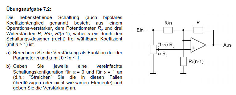

Dazu habe ich mir überlegt zwei nicht invertierende operationsvertärker
als referenz für einen Fenter- Komperator zu verwenden. Dafür benötige
ich einen nicht invertierenden OP mit dem verstärkungsfaktor 1,1 und
einen mit 0,9.
Jetzt meine Frage an euch: Wie bekomme ich einen nicht invertierenden OP
mit dem verstärkungsfakor 0,9 zustande.

Na gar nicht. Was ist denn verkehrt an einem Spannungsteiler? Oder
vielmehr an zweien: die Referenzspannung U_ref auf 80% teilen. Die
Istspannung U_x auf 90% teilen. Dann an den Fensterkomparator U_ref als
obere und 0.8*U_ref als untere Schranke und 0.9*U_x an den Eingang.
Dann schaltet der Komparator wenn U_x außerhalb U_ref +/- 10% ist. OK,
nicht exakt weil die 80% und 90% oben gerundet sind. Wenn du es genau
brauchst, rechne es selber aus.

wäre eigentlich nach deiner Aussage am besten einen Spannungsteiler zu
nehemn mit zum Beispiel R1=10k und R2=90k und dann einfach die Spannung
von dem Widerstand R2 zu benutzen da dort immer garantier 90% sind?
MFG
Die Übertragungsfunktion vom nicht invertierenden Verstärker lautet:
v=1+(R2/R1)
Daraus ist ersichtlich, dass keine Verstärkung <1 realisiert werden
kann.
Eine Möglichkeit dies trotzdem zu erreichen ist, wie du schon
festgestellt hast, ein vorgeschaltener Spannungsteiler. Der setzt dir
die Spannung z.B. auf die Hälfte herunter. Danach schaltest du dann
einen nichtinvertierenden Verstärker und stellst den Verstärkungsfaktor
so ein, dass deine vorher runtergeteilte Spannung genau auf 0,9 mal der
Eingangsspannung eingestellt wird.
