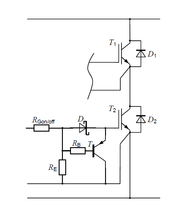

im folgenden Link wird beschrieben, wie man ungewolltes Einschalten
eines IGBTs verhindern kann. Seite 7 zeigt eine Möglichkeit mithilfe
eines PNP Transistors. Das Prinzip denke ich zu verstehen, jedoch ist
mir der genaue Sinn von R_E unklar.
http://www.infineon.com/dgdl/Driving+IGBTs+with+unipolar+gate+voltage+-an-2006-01-gb.pdf?folderId=db3a304412b407950112b408e8c90004&fileId=db3a304412b407950112b40b53790783
Es wäre nett, wenn mir jemand auf die Sprünge helfen könnte.
Danke.
Gast #3373603
Deine Transistor-Schaltung soll gegen den Miller-Effekt des langsamen
Schaltens helfen. Das vorzeitige UNgewollte Einschalten wird durch die
Hürde der Z-Diode erreicht. Der R_E sorgt dafür das der pnp-Tansistor
ausreichend leitet.
> ausreichend leitet.
Aber wird das nicht durch R_B erreicht? Der bestimmt doch den Basisstrom
und letztendlich die Stromverstärkung (=ausreichend leitend?!?) des PNP
Transistors.
Oder missverstehe ich komplett das Prinzip von stromgesteuerten
Bipolartransistoren?

Dein Transistor HAT eine Stromverstärkung und der R_E sollte so bemessen
werden, daß er aureichend Strom liefert, damit über RB der
pnp-Transistor leitend wird. Erst wenn von links eine positive Spannung,
die diesen Strom aufhebt kommt, wird der pnp hochohmig und das Gate kann
nach Überwindung der Z-Diode aufgeladen werden.
Bedenke bitte, daß bei pnp die Polaritäten genau entgegen zu npn sind.
http://www.elektronik-kompendium.de/sites/slt/0208031.htm

Der R_E hat auf das Schaltverhalten des PNP keinen großen Einfluss,
solange der Gate-Treiber einen definierten High- oder Low-Pegel ausgibt
und R_G deutlich niederohmiger als R_E ist.
Üblicherweise ist R_E relativ hochohmig (z.B. 10 k) und sorgt dafür,
dass der IGBT aus ist, wenn der Gate-Treiber keine Versorgungsspannung
hat und dadurch am Ausgang hochohmig ist; hat also eher eine
Sicherheitsfunktion.
