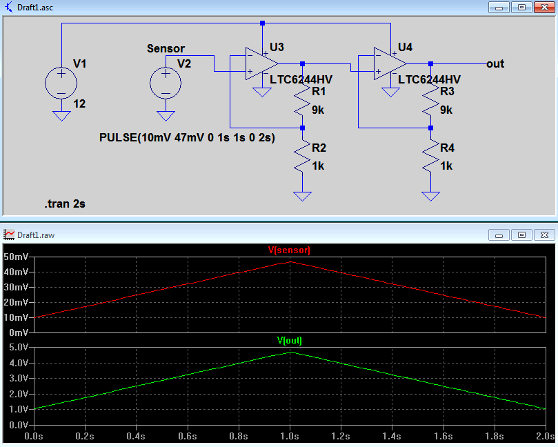

Hallo Ihr,
könnt Ihr mir helfen ? Ich habe einen Sensor, der Sauerstoff messen
soll. In der Umgebungsluft gibt er 10 mV ab. Bei 100 % O2 erzeugt er 47
mV.
Ich benötige nun eine Schaltung für einen Vorverstärker, der mir das
Ganze um den Faktor 10 auf 1 V - 4.7 V möglichst genau und linear
verstärkt.
Hat jemand eine Idee oder eine Vorschlag ?
Ich würde mich sehr über Eure Hilfe freuen.
Viele Grüße !

> Wieso zwei Elektrometerverstärker mit V=10 hintereinander und nicht
> direkt einen Elektrometerverstärker mit V=100?
Kann man auch machen, da es hier um Gleichspannung geht. Da ist die
Bandbreite des Operationsverstärkers ziemlich egal. Hast recht.
Dann nur eine Stufe und der 9k-Widerstand wird zu 99k. Einverstanden?
Gast #3373790
Verstärkungen, in der gewünschten Größenordnung, werden üblicherweise
auf mehrere Verstärker verteilt.
Hier also 10*10.
Wie bereits gesagt geht es um unnötig hohe Widerstandswerte bzw. deren
Rauschen.
Es spricht aber nichts dagegen einen Zweifach-Op zu verwenden.

#3375114
> Rauschen.
Man könnte auch einfach 9,9k und 100 Ohm nehmen, dann erübrigt sich das
Problem der hohen Widerstandswerte. Gleichzeitig erhält man dadurch ein
Eingangsrauschen, welches niedriger als das der Zweistufigen Schaltung
ist.
Wenn das Thema Rauschen ein Problem ist, und man nicht so hohe
Verstärkungen in einer Stufe haben will, wäre 10*10 sowieso die
schlechteste Lösung. Dann lieber aufteilen in 50*2 oder so.

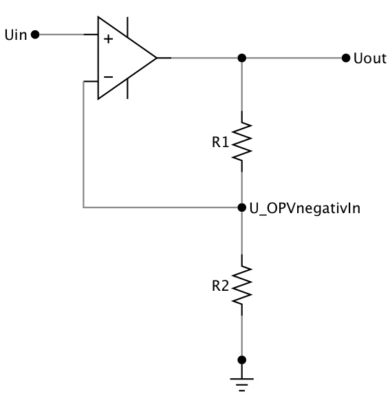

Maren schrieb:
> @ich: Erklärst Du mir, wie Du auf diese Schaltung gekommen bist und wie
> Du das berechnet hast, so dass Frau schlauer wird ? :: ;)
> DAAANKE ! :)
Google mal nach "Nicht-invertierender Verstärker" oder auch nach
"Elektrometerverstärker". Diese OPV-Schaltung weißt eine Verstärkung von
auf.
Und damit das ein wenig bildlicher wird welcher Widerstand gemeint ist
hier die Formel für die Schaltung im Anhang
Gast #3375150
> und wie
> DAAANKE ! :)
Michael war schneller als ich.
Wie er schon schreibt, einfach nichtinvertierende Verstärker mit jeweils
Verstärkungsfaktor 10, und davon zwei in Reihe, ergibt 10*10 = 100.
Vielleicht noch einen Hinweis: Du solltest sogenannte "rail to
rail"-Verstärker verwenden, damit du (vor allem unten bei 10mV) an die
Grenzen gehen kannst. Die "normalen" Operationsverstärker erlauben
nicht, bis 0V und +V zu gehen, sondern meinetwegen nur von 0,3V bis 4,7V
(bei 5V Speisung).

Amateur schrieb:
> Würde ich nicht machen.
> Unnötig niedrige Widerstände bewirken unnötig große Ströme.
> Ist aber nicht schlecht, wenn Du das Teil am Nordpol eisfrei halten
> musst und der OP dabei nicht hechelt.
Hä? Am Ausgang des OPVs sind insgesamt 10k bei meiner Variante. In der
10*10 Konfiguration sind zwei OPVs mit jeweils 10k Am Ausgang. Meine
Variante verbraucht also nur die Hälfte der Energie.
Selbst beim Vergleich der Varianten 9,9k/100 und 99k/1k ergibt sich
lediglich ein Unterschied von 450µA (ich habe mit 5V am Ausgang
gerechnet) und das bei einem Stromverbrauch des LTC6244 von 6,25mA typ.
Jetzt spricht scheinbar doch der höhere Stromverbrauch eine Rolle zu
spielen. Mir scheint es so, dass du jetzt nach Ausreden suchst, nachdem
du die Schaltung empfohlen hast, welche die schlechteste aller Lösungen
darstellt.
LG Christian
