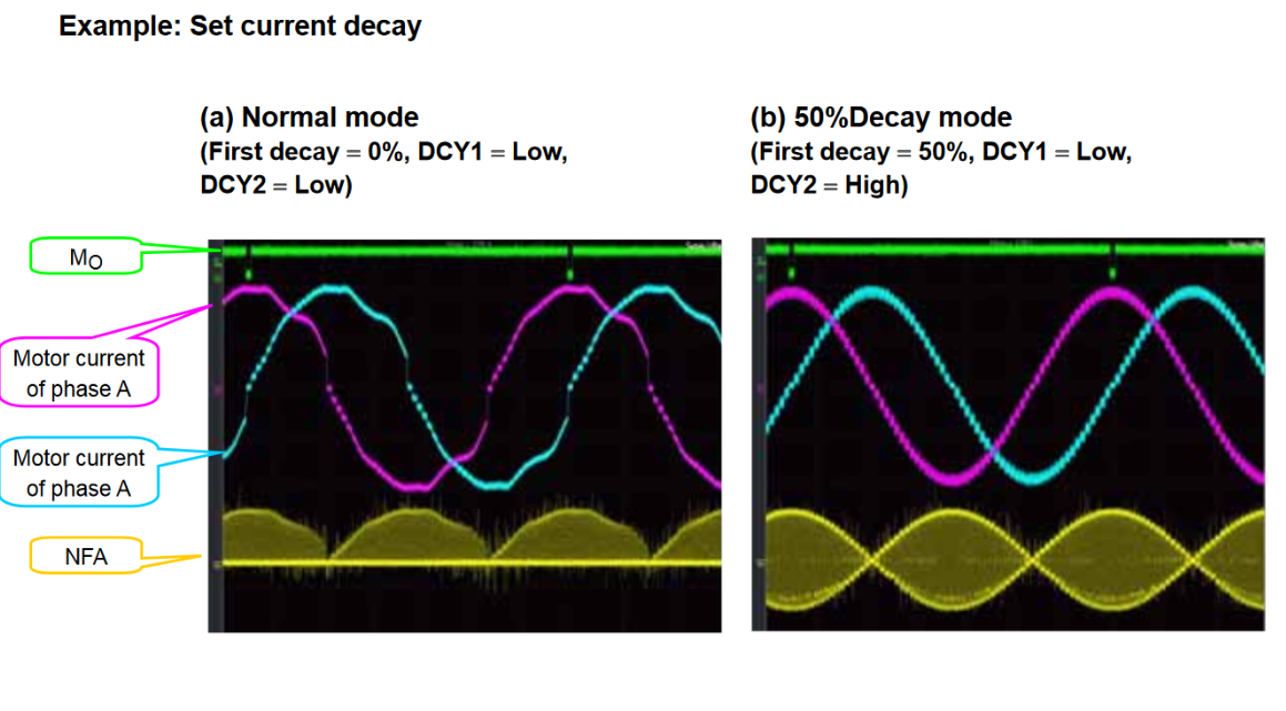

Gast #4530025
Servus,
ohne daraus eine Wissenschaft zu machen:
-ein Oszilloskop am Shunt dranhalten und den Sinus anstreben.
Sonst mit den Microstep runter gehen, bzw Spannung erhöhen.
https://www.youtube.com/watch?v=XJKodmZihbk
An diesen Video sieht wunderbar, wie man durch spielen mit decay mode
ein besseres Ergebnis erzielen kann. Aber dennoch war die
Geschwindigkeit zu hoch gewählt und man hatte keine Last gehabt.
