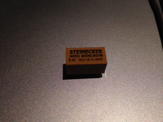

Ich habe mir folgendes Reed Relais gekauft: Steinecker 262/16-5-RMB
Leider finde ich dazu keine Beschaltung. Die Pins aussen (ganz links
oben und unten + rechts oben und unten) haben einen Widerstand von +/- 0
Ω. Jedoch ist da denke ich kaum die Spule da diese vermutlich einen
höheren Widerstand hätte. Zwischen den anderen Pins kann ich keinen
Widerstand messen.
Vielen Dank
Benjamin

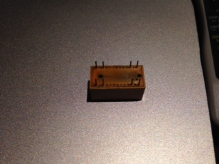

Gast #3375745
> Zwischen den anderen Pins kann ich keinen Widerstand messen.
Dann ist es wohl kaputt.
Deine 0 Ohm misst du über den Kontakt, das ist wohl ein Öffner (oder
geschmolzen kaputt).
Normalerweise liegt die Spule zwischen 2 inneren Anschlüssen einer
Längsseite. Dabei kann die Spule bereits eine Freilaufiode parallel
haben, es kann also wichtig sein, wo + und wo - angelegt wird.
Aber ein paar hundert Ohm sollte man da messen können.

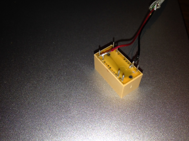

Gast #3375771
Also ich schätze da sind 2x ein und 2x aus drin, also etwa so:
O-O O
O-O o
und die restlichen 2 anschlüße sind die spule, das sind meistens die
inneren pins:
in deinem Foto_2-1.JPG Bild:
links oben der 2te pin + links unten der 2te pin
oder
rechts oben der 2-letzte pin + rechts unten der 2-letze pin
Da wo du 0 Ohm gemessen hast, das wird genau der schalter sein der
geschloßen ist, wenn die Spule keine Spannung hat.
...davon müßten es dann 2 Kontakte geben, also nochmal 2 die 0 Ohm
haben.
