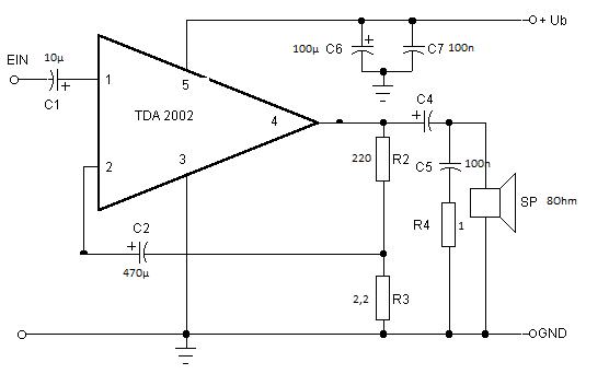

ich bin gerade beim aufbau eines kleinen Verstärkers mit einem TDA2002.
Nun habe ich die Schaltung wie im Anhang augebaut, jedoch ist die
qualität sehr schlecht, schon ab geringer Lautstärke.
Nun ist meine Frage, ob jemand von auch noch Verbesserungsvorschläge
hat,
mit denen die Qualität steigt.
Mfg
Sebastian Neusch

von Philipp M. (pm_siggi)
Bei welcher Betriebsspannung betreibst du deinen TDA?
von Lothar S. (loeti)
An welcher Stromversorgung betreibst den Verstärker? Der Wer von 100µF
für C6 gilt für den Betrieb an einer Autobatterie.
Grüße Löti
Bevor Du einen anderen Chip kaufst vergrößere erst mal den C6 auf
2.2000µF.
Ich nehme an das der Verstärker, wegen Einbruch der Stromversorgung,
Klipping macht.
Grüße Löti
von occiR (Gast)
Sebastian N. schrieb:
> 12V aus einem Netzteil mit 8,5A die habe ich gleich gerichtet und und
> mit nem 1500µF geglätte habe
Falls du irgendwo einen Oszi auftreiben kannst, schau dir mal die
Versorgungsspannung an, ob sie  einigermaßen glatt ist, oder spendier
noch 4700µ.
Na ja, bei einen Stereoverstärker und 8 Ohm Lautsprechen benötigt er
einen 4.700µF Ladeelko*, wie vom occiR beschrieben, bei 4 Ohm 10.000µF
und bei 2 Ohm 15.000µF.
Die Werte für C4 sind: 8 Ohm 470µF, 4 Ohm 1.000µF, 2 Ohm 2.200µF.
Grüße Löti
*Bei passenden Ladeelko kann C6 bei jeweils 100µF bleiben da er nur noch
die Induktivität der Stromversorgungsleitungen ausgleichen muß.
von Axel R. (Gast)
Masseführung, Foto (max 1MB,scharf, viiel Licht).
Auch wenn es natürlich weit fortgeschrittenere Verstärkerschaltkreise
gibt, sollte auch ein TDA2002 einen "guten Klang" produzieren.
Wenn bei Dir "schlecht klingt", wird Hochfrequenz im Spiel sein.
Die Verstärkung herabzusetzen, ist da eher kontraproduktiv.
Den herausretuschierten Gegenkopplungszweig vom PIN4 zum PIN2 würde ich
schon weider mit aufnehmen. Die Betriebsspannung direkt an den PIN3
heranführen. Die Lautsprecherleitung auch ganz dicht am PIN3 anlöten und
den Schirm vom Eingangskabel auch dort am PIN3 festlöten. Dort in
unmittelbare Nähe deinen C6, den anderen Pol von C6 direkt an PIN5.
parallel dazu einen 100n (C7 hier).
Axelr.
Auch wenn 5Watt nicht die Welt sind, sollte das schon ganz gut gehen.

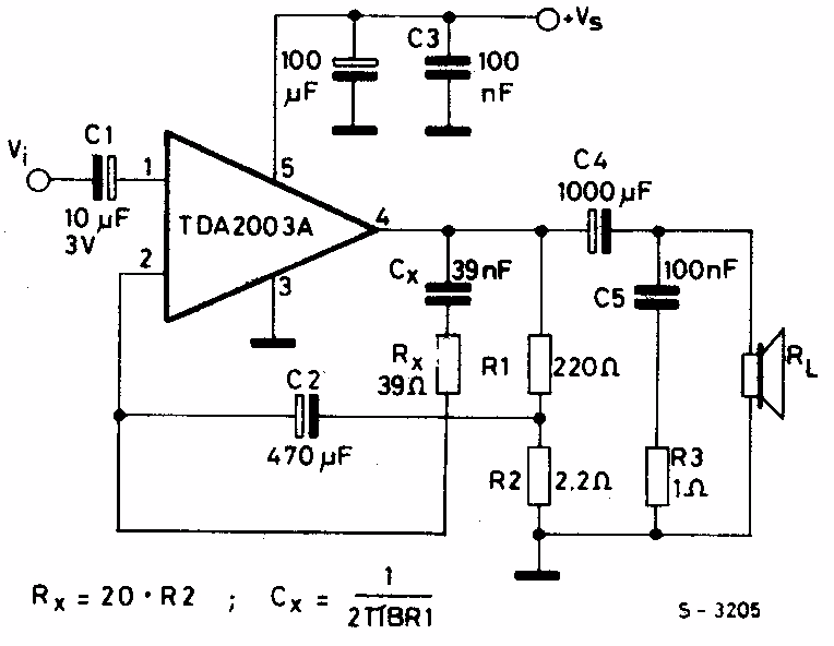

von Sebastian (Gast)
Also erst mal danke für die vielen antworten.
Ich habe de Schaltplan so bekommen. welchen wiederstandswert sollte ich
wählen und welchen Kondensator als Gegenkopplung??
Ich fasse nochmal zusammen:
1. Gegenkopplungszweig
2. C4 470µF
Im Anhang findest Du den original Schaltungsvorschlag für den TDA2002/3
aus den Datenblatt und da die Angaben für die fehlenden Rx und Cx.
Den Ladekondensator solltest Du aber auch wie vorgeschlagen
dimensionieren.
Grüße Löti
