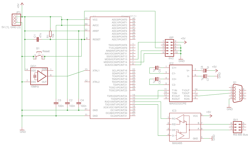

Ich möchte gerne mit einem ATmega 1284P ein RS-485 Bus aufbauen.
Bitte schaut euch doch einmal meinen Entwurf im Anhang an und schaut, ob
das so funktionieren kann.
Die RS-232 Schnittstelle soll für eine Verbindung mit dem PC sein.
Weiterhin frage ich mich, wie das bei RS-485 mit der Massemitführung im
TP-Kapel funktioniert.
Muss ich dort dann eine Leitung nehmen, an den alle Masse/GND-Leitungen
von allen am Bus hängenden Schaltungen kommen oder werden an die
mitgeführte Masse nur die GND-Pins der Transeiver angehangen?
Und sollte die Abschirmung eines TP-Kabels dann auch an GND hängen?

Martin Wende schrieb:
> Pin 2 und 3 vom MAX485 sind nicht beschaltet.
> Daraus schließe ich, dass hier garkeine Grundlagen zum RS485 Bus
> vorhanden sind.
> Geschweige denn mal das Datenblatt gelesen wurde.
> -> Beides nachholen!
Weil ich noch nicht weiß, an welchen Port ich die anschließen möchte.

(Firma: fritzler-avr.de) #3376544
Martin schrieb:
> Keine schrägen Verbindungen im Schaltplan.
Der Schaltplan ist auch so eine Katastrophe.
GND und +5V verwenden, aber dann trotzdem kreuz und quer verbinden...
Der Gipfel der Frechheit ist ja dann eine nicht eingezeichnete
Verbindung "weil man nicht weis wose hinsoll" und dass nicht in den
Eingangstext zu schreiben...
Dann aber nach Fehlern suchen soll oh mann...

Tom P. schrieb:
> Also der RS485 Bus ist differentiell. D.h. er kommt ohne Masse aus.
Leider falsch. Eine Masseverbindung ist notwendig, weil die
Gleichtaktspannung im Bereich -7/12V liegen soll.
Die Frage ist eher, ob die Masseverbindung über das Kabel hergestellt
werden muss, oder ob das über eine anderweitige Masseverbindung (z.B.
Betriebserde) hergestellt wird.
#3376615
Also. Es gibt einen zulaessigen Gleichtaktbereich und einen der auch
funktioniert. Die absolute Ratings bezeichen das Ueberleben der
Bauteile, nicht die Funktionsgrenzen. Wenn man es sich leisten kann im
Bereich dazwischen zu sein...
Ich kenne eine Firma, die hat sich die Erde von der Betriebserde geholt.
Das gab dann jeweils aussetzer wenn der Lift angelaufen ist. Der zog
viel Strom und hat so die Erde angehoben. Genuegend um Aussetzen zu
produzieren. Vielleicht kann man sich Kommunikationsaussetzer leisten.
#3376639
Allerdings hilft mitgeführtes GND in solcher Umgebung auch nur, wenn die
Busteilnehmer Gerät vom RS-485 Bus oder von der örtlichen Betriebserde
galvanisch entkoppelt sind. Andernfalls sorgen solche
Potentialdifferenzen zu Ausgleichsströmen durch ebendieses GND, was
nicht nur zu Störungen sondern auch zu Defekten führen kann.
