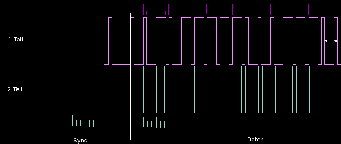

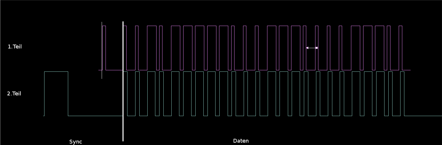

Im Anhang seht ihr die gesendeten Daten. Der erste Teil wird 3x
gesendet, der 2.Teil 5x. Es sind aber die selben Daten. Nur der
Sync-Impuls (oder was ich dafür halte) und die Zeiten sind
unterschiedlich. Was soll das?
Zeiten 1.Teil Sync: 400µs hi, 2,2ms low.
Daten: kurzer puls 380µs, langer puls 1,1ms
Zeiten 2.Teil Sync: 3ms Hi, 7ms low
Daten: kurzer puls 500µs , langer puls 1ms

Wenn man da ein Raster darüber legt, kann man durchaus ein regelmaßiges
Muster erkennen. Im ersten Teil ist das Pulsverhältnis 1xT ein, 3xT aus,
bzw. umgekehrt 3xT ein, 1xT aus. Dann kommt der Sync mit 4xT ein und
14xT aus, anschließend die Daten mit 1xT ein, 2xT aus bzw. umgekehrt.
Frank

@Frank Danke für die Mühe. Das es im ersten Teil 1T aus 3T ein ist hatte
ich irgendwie noch gar nicht so gesehen.
Aber warum sollte man das ganze in zwei so unterschiedlichen Formaten
senden?
Darauf kann ich mir keinen REim machen..

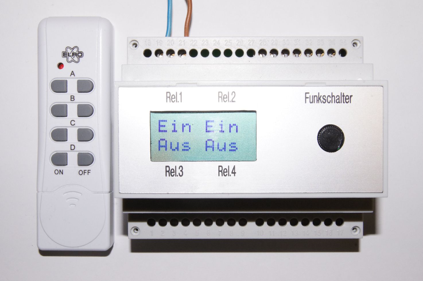

Ich selbst habe mir basierend auf dieser Technik einen
Vierfach-Schaltempfänger im Hutschienengehäuse für meine
Wohnzimmerbeleuchtung gebaut. Der Empfänger ist aus einer defekten
Funksteckdose.
Reinhard

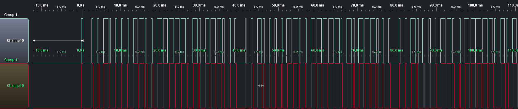

So ich habe mal etwas weiter probiert.
Es reicht tatsächlich wenn man nur den ersten Teil sendet.
Als nächsten Schritt habe ich jetzt versucht das zu rekonstruieren. Also
kein "Playback" mehr abfahren sondern das Signal selbst generieren.
Leider noch nicht so erfolgreich. Diese Steckdosen scheinen es mit dem
Timing doch relativ genau zu nehmen - oder ich mache noch etwas falsch.
Im Anhang seht ihr mein Playback (grün). Das Playback bringt die
Steckdose zum schalten, mein selbst generiertes Signal (rot) nicht :(
Habe ich irgendwas übersehen oder ist das jetzt gefrickel bis die Zeiten
irgendwann hoffentlich passen?
Das Playback wurde übrigens mit 5kSPS aufgenommen und die Abtastrate des
LA ist 100kSPS
Danke und Gruß
Dirk H.

ich glaube das hast du falsch verstanden. Die Abtastrate des obigen
Bildes ist 100kSPS.
(Die grüne Kurvenform wurde mal (vorher) mit 5kSPS aufgenommen und diese
Samples werden vom µC einfach stumpf rausgehauen in der grünen Kurve
(Die Samples in ein Array und das wird ausgegeben).
Ruhe ist bei beiden Kurven gleich wenig vor dem Sync. Das kann von daher
meiner Meinung nach nicht das Problem sein. Außerdem wird der Frame ja
3x wiederholt. (Ein Frame ist bei den Lücken bei 40ms und 80ms zu Ende)
Trotzdem Danke.
