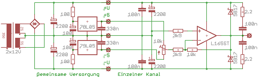

für einen Kollegen möchte ich einen Fahrregler für seine Eisenbahn
bauen.
Die Idee dahinter:
Klassischer Trafo mit 2 Abgriffen. Dieser erzeugt eine Spannung von ca.
+/-16V (Zwei Brückengleichrichter entsprechend zusammengeschaltet).
Mittels einem 78L12 und einem 79L12 wird eine Spannung von +/- 12V
erzeugt. Diese gebe ich auf ein Poti. Der Mittelabgriff geht auf den
+-Eingang eines positiv verstärkenden OP L165. Die Spannungsversorgung
wird jedoch über die +/-16V vor dem Spannungsregler abgegriffen.
Im Probelauf ließ sich die Spannung gut regeln zwichen 11.8V und
-12.08V.
Als ich dann allerdings einen Motor am Ausgang anschloss mit 12V/1A
traten folgende Phänomene auf:
Zum einen wurde der L165 trotz Kühlkörper ziemlich heiß. Laut Datenblatt
hätte er das aber verkraften müssen, da ich keine 50°
Umgebungstemperatur hatte. Aber was mich viel mehr verwundert hatte,
war, dass die +/-12V auf +/-10,5V zusammengebrochen sind, wobei die
16,5V stabil anlagen. Die Versorgungsspannung war dabei komplett sauber
ohne Brummspannung.
Wie kann das sein?
Gruß,
Sven

Bitte zeige die komplette Schaltung. Dir ist klar, daß der L165 nicht
für den Einsatz als Spannungsfolger kompensiert ist? Daß er am Ausgang
zwingend Freilaufdioden und Boucherot-Glied braucht? (siehe Datenblatt)
Ich denke mal daß dein L165 schwingt.

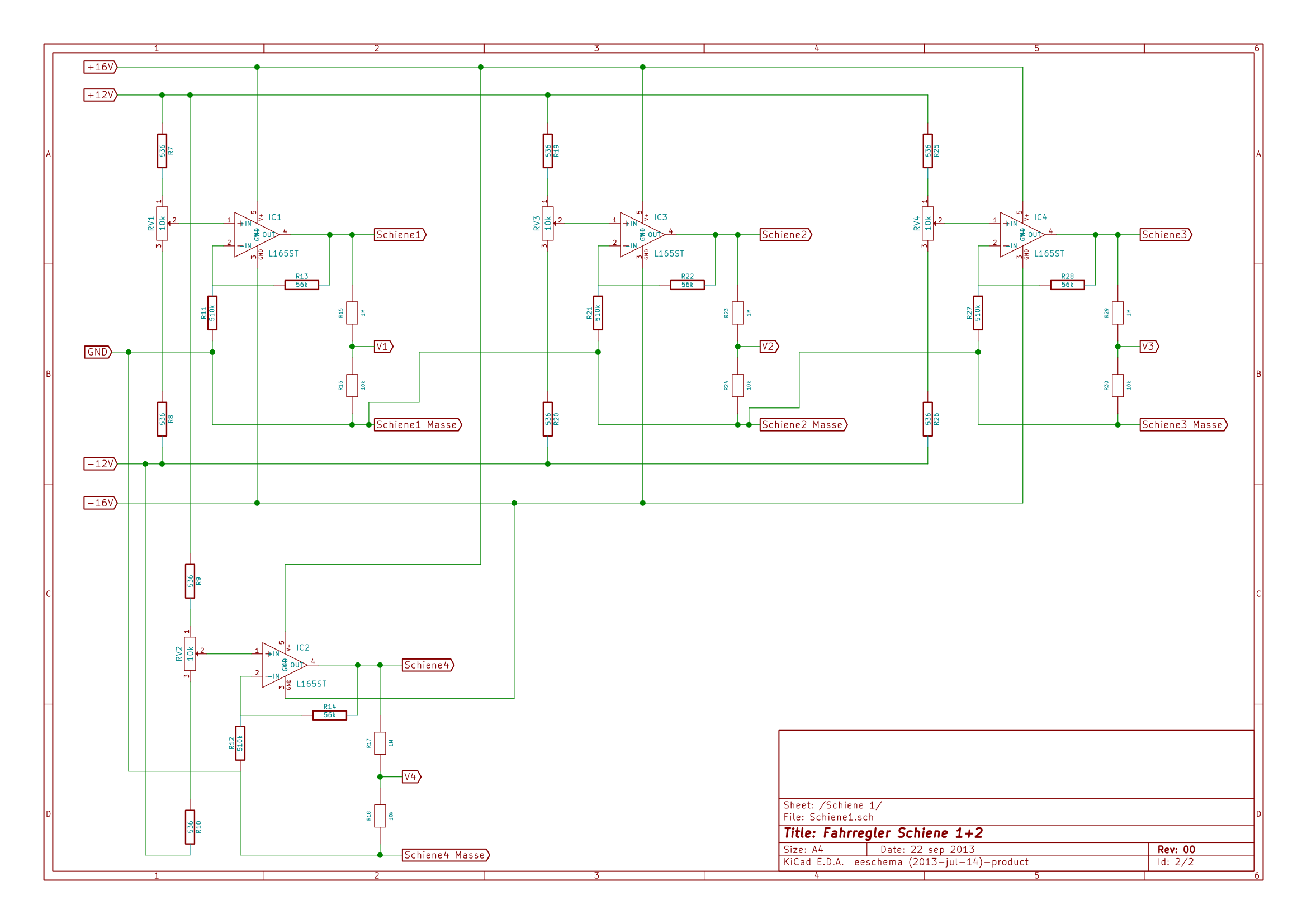

Aber wie vermutet fehlt jegliche notwendige Beschaltung am Ausgang des
L165. Mein Datenblatt (von ST, 9 Seiten, von Juli/2003) hat auf Seite 6
eine Beispielschaltung für eine bidirektionen Motorsteuerung.
Ferner: was sollen die Crowbars an +/-12V? Mach die weg. Wenn ein L165
schwingt, dann wackeln auch die +/-16V. Transienten schlagen durch die
12V Regler und lösen die Crowbar aus.

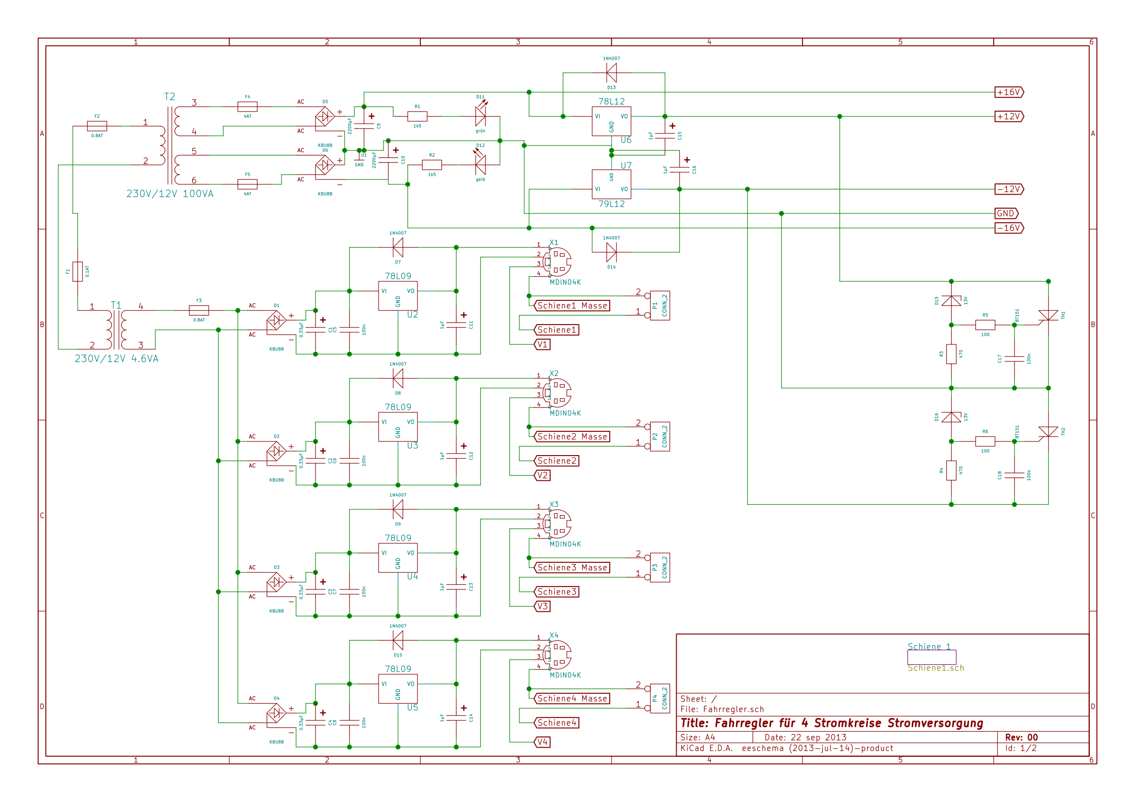

Wo ist in Deiner Schaltung denn ein Messgerät? Hat das was mit den 4
Stck. 78L09 zu tun?
Dabei sollte Dir klar sein, dass die 4 Spannungen nicht voneinander
potentialgetrennt sind (Verbindung über die gemeinsame Trafowicklung vor
den Gleichrichterbrücken). Die Signale "Schiene 1 Masse" bis "Schiene 4
Masse" sind ja direkt miteinander verbunden und produzieren somit
Kurzschlüsse. Allerdings überblicke ich nicht, was wie an den Steckern
X1...X4 angeschlossen ist und was daher genau passiert.

Er hat evtl. im Anfahrmoment 1A. Ich wollte aber sichergehen, dass die
Spannung nicht zusammenbricht, darum der Härtetest mit dem o.g. Motor.
Den gab es bei Pollin im Übrigen für 1,95€. Jönnte ein
Scheibenwischermotor sein.
Mein Ziel war halt eine gleichmäßige, lastunabhängige Regelung. Evtl
sollte ich mein Glück mit TIP120 und TIP125 versuchen.
@Axel
Das ist jetzt nicht Gegenstand des Themas. Wie oben steht ist das
Massepotential überall gleich und durch die 4 Brückengleichrichter habe
ich für die Versorgungsspannung im Prinzip nicht das gleiche
Massepotential. Das Problem werde ich später angehen, aber das ist auch
noch nicht aktiv.
Gruß,
Sven

Allerallerletzter Versuch (manchmal sieht man den Wald vor lauter Bäumen
nicht) Die Schaltung nach Fig. 12, leicht abgewandelt.
Edit: Nee, also das wars. Keine Chance! Im Leerlauf ließ diese nicht
regeln und unter Last brach die Spannung zusammen. Der Motor hatte bei
9V 0,96A.

> Per Scope war nichts zu sehen und die letzte Schaltung entsprach Figure
> 1. (Und ja, ich stand auf AC+DC, in beiden Fällen war nichts).
Und daß über Fig 1. steht "Gain > 10", das hast du nicht gesehen?
Mein schlaues Buch gibt noch ein paar mehr Schaltungen her um den B165
(DDR-Äquivalent des L165) bei Verstärkungen <10 zu betreiben.
Variante als Spannungsfolger: 100K vom Ausgang zum (-) Eingang und 10K
in Reihe mit 22n zwischen (+) und (-) Eingang.
Variante als nichtinvertierender Verstärker mit V = 1+R2/R1 < 10 :
parallel zu R1 kommt eine Reihenschaltung aus R3 = R2/3 und C1 =
15µs/R3.
Wie groß hast du RT gemacht? (sollte: 10K).
Wo hast du RT angeschlossen in Ermangelung eines Tachogenerators? (am
Ausgang des L165)

#3378014
Sven Z. schrieb:
> Ach den RT braucht er?
Ist nicht dein Ernst, oder? Das ist doch die Schaltung aus Fig 2.
Mit etwas Garnierung drum herum.
> Ist auch egal, die Gleichrichtung schafft ja nicht einmal den Motor.
Was meinst du? Das hier?
> muss irgendwie mit dem Motor zusammenhängen. Ich habe Ihn
> direkt an den Brückengleichrichter angeklemmt, alles andere ab. Trotz
> einem Glättungskondensator von 8800µF bricht die gleichgerichtete
> Spannung auf 11,5V zusammen, Strom ist 0,96A Brummspannung ca. 2Vss.
Bricht zusammen von was auf 11.5V? Und ist das der Mittelwert oder was?
10mF geben bei 1A ca. 1Vss Brummspannung. Du hast also eine wirksame
Ladekapazität von 5mF. Das ist nicht unplausibel. Auch das
Zusammenbrechen der Spannung nicht. Transformatoren haben im Leerlauf
eine höhere Spannung als unter Last. Und das ist nicht nur der Einfluß
des Wicklungswiderstands.
Und selbst wenn das so wäre, müßte der L165 dem Motor ja wenigstens so
8-9V  liefern können, bevor er mangels verfügbarer Betriebsspannung
aufgibt.
> Und bezüglich Fig.1 - ich dachte halt, dass gilt, wenn man eine
> Verstärkung >10 nutzt, da stand nichts von Mindestverstärkung.
Ja. Die Schaltung kannst du verwenden wenn du eine Verstärkung von
mindestens 10 einstellst. Welche Verstärkung hat ein Spannungsfolger
nochmal? Ist das mehr oder weniger als 10?

Gast #3378247
Drehe mal die beiden Leitungen, die vom Trafo zu einer der beiden
Graetzbrücken gehen.
Es sieht so aus, als ob die beiden Sekundärwicklungen über die
Gleichrichter
zeitweise kurzgeschlossen werden, weil sie gegenphasig angeschlossen
sind.
Ansonsten schmeiß eine Brücke raus und arbeite mit Mittelpunktschaltung.
MfG Paul

#3378370
> Gleichrichter
> sind.
Kann nicht sein. Zumindest nicht wenn die Schaltung so ist wie
gezeichnet. Dann sind es zwei unabhängige Sekundärwicklungen, unabhängig
gleichgerichtet und gesiebt und erst dann in Reihe geschaltet.
Aber ich habe mittlerweile arge Zweifel, ob das was Sven aufgebaut hat,
auch wirklich das ist was gezeichnet ist.
Ja, so würde man das machen und nicht nur einen Gleichrichter sparen,
sondern auch einen Diodenspannungsabfall pro Seite sparen. Aber das ist
eine Optimierung und keine Frage der grundsätzlichen Funktion.
XL

danke für die vielen Antworten. Die Schaltung war im Prinzip so
aufgebaut, wie in der Schaltung angegeben, bloß nur ein Fahrkreis und
auch nichts, was mit dem kleinen Trafo zu tun hatte und ohne Crowbar.
Die Mittelpunktsgleichrichtung war schon ein guter Schritt (wie ich oben
schrieb) und somit bleibt die Wechselspannung des Trafos schon einmal
stabil.
Von daher war der Wicklungssinn nicht verdreht.

Okay, lassen wir den L165 jetzt außen vor. Multimeter und Oszilloskop
sind parat.
Mittelpunktsgleichrichtung mit 2x2200µF. Ausgangsspannung 16,5V perfekt
glatt. Geringe Lasten ebenso. 12V Motor angeschlossen mit 1A und die
Spannung bricht auf 12,2V zusammen. Brummspannung beträgt ca. 2Vss.
Trafowechselspannung ändert sich nicht(!) und bleibt bei 12,5V (aber nur
mit Mittelpunktsgleichrichtung). Wenn ich den L165 dazwischenschalte
wird es natürlich nicht besser, da in ihm ja auch noch Spannung abfällt
und somit bekomme ich gerade mal schwingende 10,5V am Motor. Aber das am
Rande. Das Problem ist wie gesagt die Glättung. Es wird mit 4x2200µF
etwas besser. Aber ich habe auch nur einen Motor dran. Ziel wäre 4 (auch
wenn ich nur einen Motor hier habe), von daher sollte ich mindestens 15V
beibehalten.

Also ich habe nun noch mal per Oszilloskop nachgemessen. Im Schnitt
brechen diese 16V auf 11,5V im Schnitt zusammen bei einer Brummspannung
von +/-0,6V also 1,2Vss. An der Trafospannung ändert sich nichts. Diese
möchte ich aber lieber nicht per Oszilloskop messen, da die Masse
geerdet ist.

Sag mal: Du hast doch 4 Ampere-Sicherungen oben eingezeichnet.
Ganz seltsame Vermutung: Die Fassung der Sicherung ist vergrießgnaddelt
und stellt einen hohen Übergangswiderstand dar, an dem dem die
"fehlende"
Spannung abfällt.
Ich habe schon Pferde kotzen sehen, ver der Apotheke und mit Rezept im
Maul....
MfG Paul

Die Fassungen sind ganz neu und die Wechselspannung habe ich direkt an
den Brückengleichrichtern gemessen. Die Eingangsspannung ist von daher
stabil.
Verbaut sind (wie es im Schaltplan steht) KBU 8B
http://www.reichelt.de/index.html?&ACTION=7&LA=3&OPEN=0&INDEX=0&FILENAME=A400%252FKBU8%2523FAI.pdf
Das andere kann ich dann erst heute Abend testen.
Gruß,
Sven
OP #3397912
sorry für das späte melden, aber ich brauchte noch ein paar Teile für
Testläufe.
Die Regelung habe ich nun komplett umgebaut. Kleinerer OPV und der
Ausgang geht dann auf eine Kombination aus Tip120/Tip125. Wesentlicher
Vorteil: Weniger Abwärme. Die Regelspannung wird aus +/- 5V erzeugt
(LM7805/7905).
Das Problem mit dem Spannungseinbruch bekomme ich aber noch nicht auf
die Reihe. Ich habe nun mehr als 20.000µF Glättungskondensator getestet,
aber bei 10.000µF ist quasi die Obergrenze. Mehr bringt nicht mehr.
Alternativ habe ich auch einen KBU8A getestet, 2 Gleichrichter parallel
und einen B250C1500, wobei der letztere noch schlechter war. Die
Brummspannung beträgt 0,6Vss. Die Trafospannung knickt doch leicht ein,
auf ca. 22V. Und das gerade mal bei 1A Belastung.
Die Ausgangsspannung sinkt auf ca. 10,8V bei 1A Belastung.
Welche Möglichkeiten hätte ich noch?
Schöne Grüße,
Sven

ich hoffe .pdf ist okay für das Forum. Wenn nicht bitte ich einen Mod zu
schreien.
Vielen Dank für das Feedback. Im Anhang ist die letzte Version. Ich habe
heute mit dem Trafohersteller telefoniert und sie vermuten einen Defekt.
Vermutlich bekomme ich irgendwann in naher Zukunft ein Austauschgerät.
Einen anderen Trafo habe ich momentan nicht griffbereit. Und es ist
klar, dass es mit meinem Labornetzgerät problemlos funktioniert, das
schafft schließlich 30V. Allerdings kann ich damit auch nur eine
Richtung testen und die Regelung nicht, also kann ich erst hinter dem
Brückengleichrichter testen.
Gruß,
Sven
