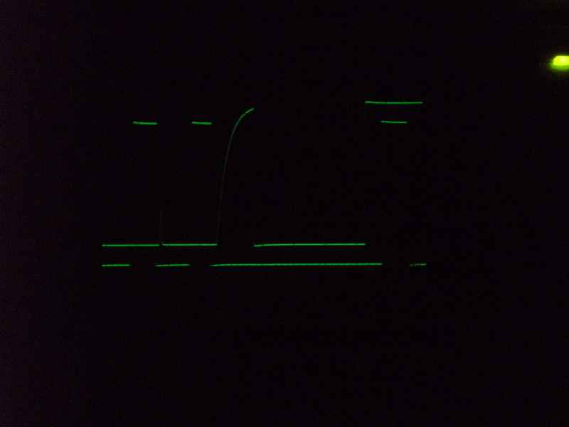

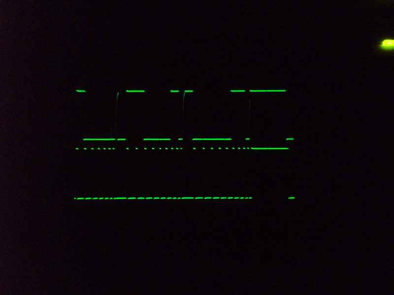

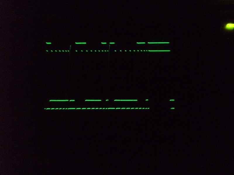

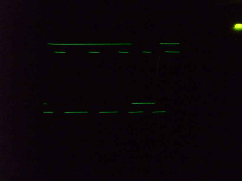

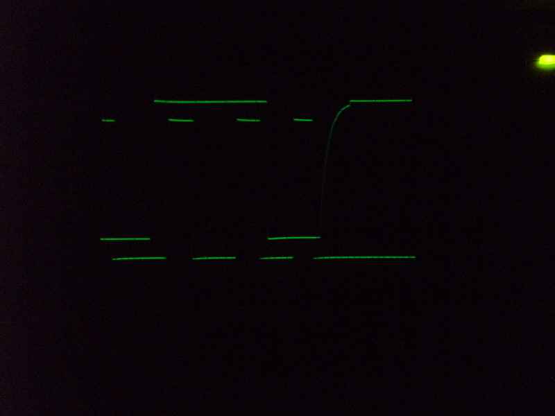

OP #3377692
Für die Experimentatoren mal hier per Webinterface die Bildschirmfotos
zum Anschauen:
oben SDA, unten SCL, alle drei Datenpakete auf dem Schirm, beide Signale
ineinander geschoben,
erster, zweiter und dritter Acknowledge-Puls mit 10-fach Dehnung
aufgenommen
device code A0, adress C3, data 07,      EEPROM 24C08 an 5 Volt
Leider etwas dunkle Fotos, nur wollte ich nicht länger mit der Kamera
hantieren.
